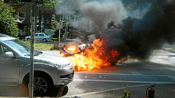

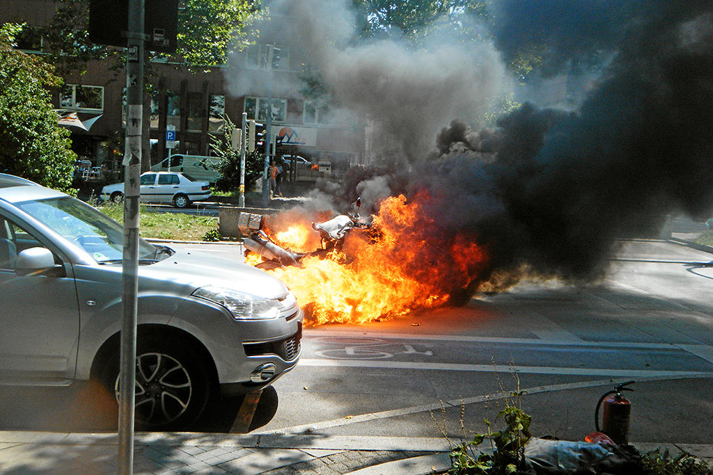

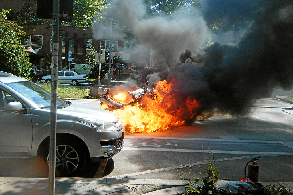

    Dabei ist mir bei einigen aufgefallen, dass nicht nur Köfferchen dran-, sondern auch der Originalpott abgekommen sind. In der MOTORRAD 01/2013 war ein Artikel über Brandschäden und -ursachen bei Motorrädern zu finden. Bei 2 der 3 genannten Beispiele, wurde durch die Abgasanlage ein Brand verursacht (der dritte war ein vermuteter Elektronikschaden). Beim Ersten schmolz der heiße Abgasstrom (also noch nichtmal der Auspuff selbst) die Zuleitung bzw. Anschlüsse eines Zusatztanks auf dem Gepäckträger einer schwedischen Varadero in der Stuttgarter Innenstadt im Sommer 2012. Restbenzin tropft herab und entzündete sich am Kat, so die Vermutung der Feuerwehr. Genaueres konnte man nicht mehr sagen, das Motorrad war nicht mehr zu retten.
    [attachment=0]brennende_Varadero.jpg[/attachment]
    Bildquelle: www.Motorradonline.de

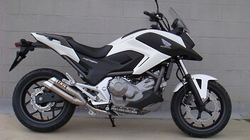

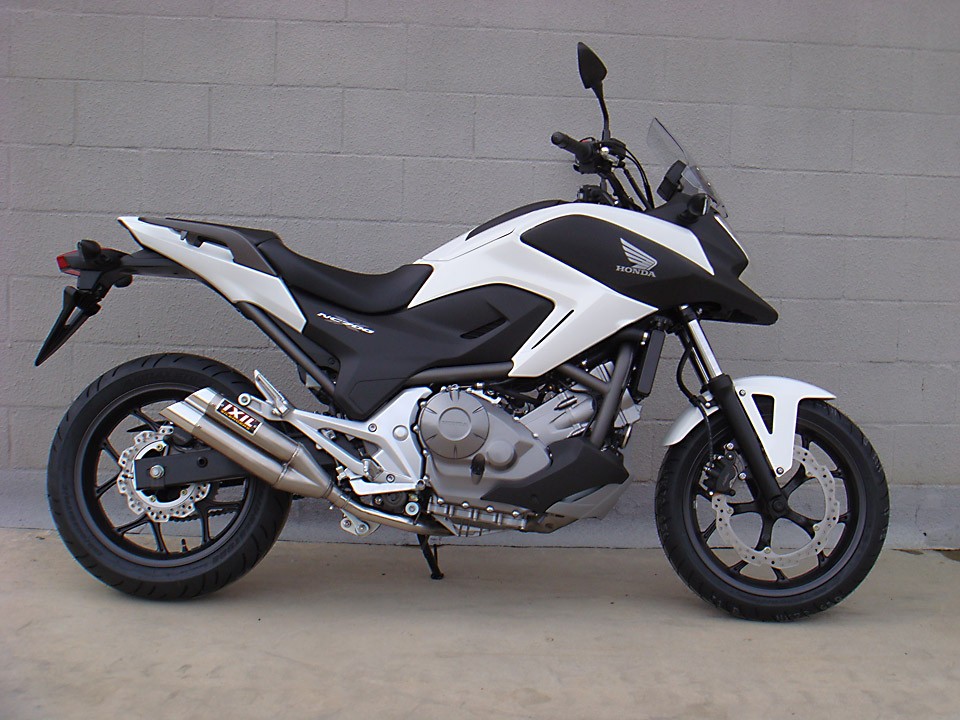

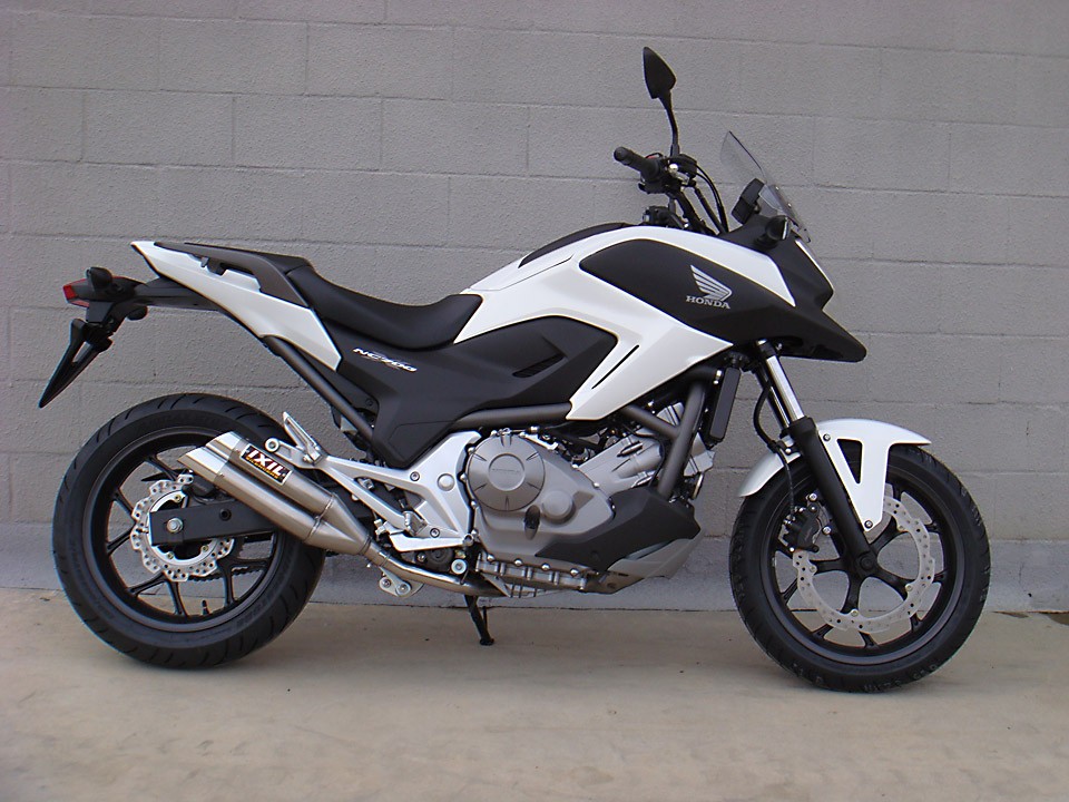

    Der Pott selber schon, das heiße Gas ist der Übeltäter. hier mal bei Felix z.B. Obwohl die Öffnung zwar waagerecht rausragt, entstehen dort hinten Wirbel, die keiner wirklich vorhersagen kann... :shifty:
    Wie gesagt, das muß kein generelles Problem sein und tritt bei 99% der Leute unter Garantie auch nie ein. Allerdings sind grad die IXIL mit der Öffnung so nach oben designt, dass es genau auf Koffer oder Tasche bläst.
    [attachment=0]ixil-nc700.jpg[/attachment]
    Ich finde es sehr gut das du auf dieses Thema hinweist! Ich selbst hab mich vor, wären und nach meiner Koffermontage damit auseinander gesetzt. Man findet einige Berichte im Netz bei dem der (Zubehör-)Endpott massive Schäden angerichtet hat.
    Ja das wirst du bei mir gesehen haben, allerdings ist der Leo gerade mal handwarm nach Hunderten Kilometern Autobahn, auf dem Originalpott konnte man nach 10km Bitumen verflüssigen ... Nein das ist kein Witz, bei mir vorm Haus wurde die Straße neu geteert, die kippen immer solch ein feines Granulat drüber wenn die fertig sind, dieses lief in Tropfenform vom Pott, nach 10km Heimfahrt.
    Ich würde mir dann Gedanken machen wenn der Abgasstrom auf ein Anbauteil (siehe Koffer o.Ä.) gerichtet ist, das könnte im Sommer bei Stadt oder Stau bedenklich werden.
    Oha, gerade Stau halte ich für am gefährlichsten!! Wenn du grad ne Autobahnetappe hinter dir hast und dann in einen Stau kommst, an dem du nicht unbedingt vorbeifahren kannst oder nur sehr langsam, glüht der Pott trotzdem noch nach und die Abgas pötteln da hinten im Standgasmodus raus, ohne mit viel Druck nach hinten weggepustet zu werden. Auch wenn die eigentlichen Gase vielleicht nicht so heiß sind, heizen die Rohre und Innerein das Gas zusätzlich nach und warme Luft steigt i.d.R. nach oben...
    Der Leo ist aber im Vergleich zum Serienpott an der Schelle dicht, da merkt man auf ~40cm+ noch wie er pustet im Stand. Ich will den Pott nicht schön reden, aber der ist Gold im Gegensatz zum Original.
