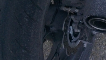

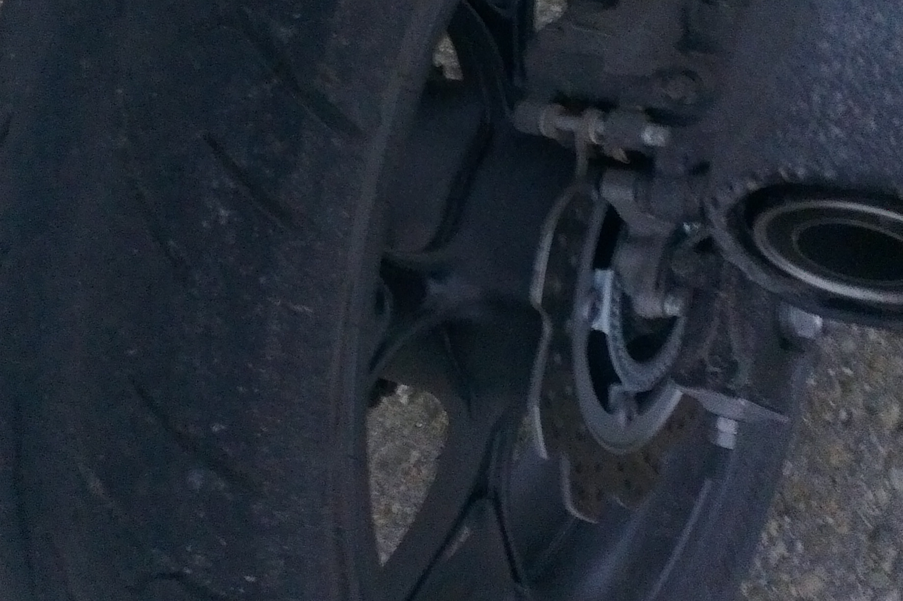

    Mittlerweile hat mein S20 auch etwa 8.000 KM runter und ist ziemlich fertig. Finde ich für einen Supersportreifen schon beachtlich! In der Mitte hat er noch genug Profil, ist aber sehr spitz gefahren und an den Seiten blank. Fährt sich echt übel:
    Hinten sind noch etwa 2 mm drauf.
    Eigentlich Zeit, um umzurüsten, aber bei den aktuellen Temp.- und Witterungsverhältnissen gibt es keine großen Schräglagen, daher möchte ich die Reifen noch ein Weile fahren, um die neuen nicht bis zum Frühjahr eckig zu fahren...
    Distanzia wäre für mich keine Alternative. Wenn schon umrüsten auf Pseudo-Enduro, dann Conti Trial Attack...
    Ok Didi alla hopp, jetzt weiß was du meintest mit "unhandlicher mit Sozia", klar bei dem Reifen. Der ist nicht gerade der standfesteste und klar wird der mit dem Mehrgewicht durch eine enorm große Reifenaufstandsfläche auch nicht so flott zu wedeln sein. Beachtlich aber die Laufleistung welche du damit erreicht hast, liegt sicher an einer homogenen Fahrweise mit großen Schräglagen. Mir wäre der für ein Anbremsen im Sommer zu unstabil, gerade weil ich zu 90% mit Sozia fahre, aber er eignet sich sicher ausgezeichnet für schnelle große Schräglagen, ich empfehle mit dem Reifen für die Straße gerne etwas mehr Luftdruck.
    Als ich gg. Ende des Sommers die Testfahrt mit meiner Frau gemacht habe, war der noch schön rund! Mittlerweile sind einige 1.000 KM ins Land gegangen...
    Schon klar Didi, ich meinte auch nicht die "Flächen", sondern den Reifen allgemein, welcher im Aufbau nicht annähernd an die Stabilität eines Tourenreifens ran kommt. Dies ist ja auch in dem Sinne gewollt aber daher kann der nun mal auch kein Handlingwunder sein, vor allem wenn der warm ist. Die Eigendämpfung bei dem Reifen ist enorm, warm wird der zügig und bleibt es auch da er sehr viel in sich walkt und bei schweren Motorrädern dann auch zum schmieren neigt.
