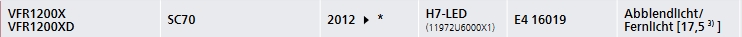

    Geh mal bitte an dein Zweirad, schau dir den Scheinwerfer von vorne
    an und du wirst eine Prüfnummer finden, die mit "E" beginnt.
    Diese Nachrüstung war auch im Crosstourer-Forum schon ein Thema
    und als ehemaliger Fahrer habe ich auch die Freigabe parat
    Der Scheinwerfer des Crosstourers hat also die Prüfnummer E4 16019.
    Und einzig diese Nummer gibt Aufschluß, ob die entsprechende Schein-
    werfereinheit für den Einbau eines LED-Leuchtmittels in Frage kommt.
