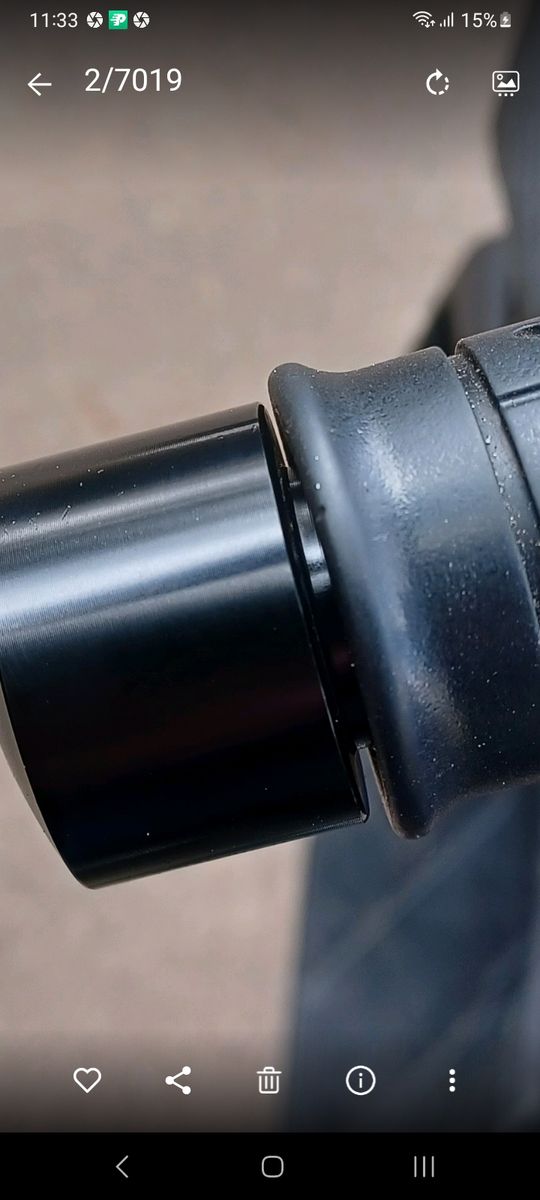

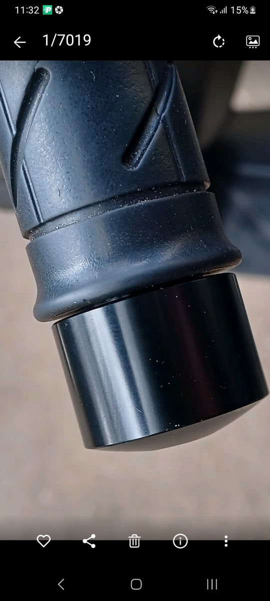

    Habe das Problem, dass ein Lenkergewicht fehlte. Habe mir ein neues gekauft. Leider drehen die Innereien im Lenkerrohr mit. Ich bekomme das neue Gewicht somit nicht fest. Und das innere Teil scheint auch schief drinnen zu sein, weil wenn ich das Gewicht drehe, verändert sich der Abstand zum Gummigriff. Es sieht auch schief aus. Wie bekomme ich das Innenleben aus dem Lenker?

    Hier mal 2 Fotos
    Das gleiche Gewicht, aber um 180 Grad gedreht. Einmal nah am Gummi und dann mit etwas Abstand. Also das Gewicht ist schief.
    An was kann das liegen?
    Muss ja der Fehler im Innenleben des Lenkers zu suchen sein.

    Warum das Gewicht bei Ihnen nicht konzentrisch zum Lenkerrohr ist, da habe ich keine Vermutung. Jedoch erscheint mir der Schiefstand auf den Fotos noch in der Toleranz... :think:
    Das Griffgummi könnte ggf. ncht im rechten Winkel zum Lenkerrohr sein.

    Die Ursache liegt am Gewicht. Das alte Gewicht hat an an der Auflage zum inneren Teil einen flacheren Halbmond. Das neue Gewicht ist da höher. Dadurch sitzt es nicht richtig. Habe ich aber auch erst gestern Abend festgestellt. Gewichte aus dem Zubehör, obwohl für Honda, passen auch nicht immer.
