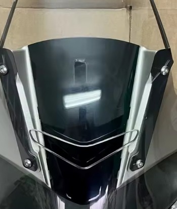

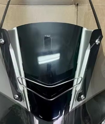

    habe gerade festgestellt, dass meine Scheibe wackelt. Dachte, dir Schrauben sind nicht richtig angezogen. Denkst, dir Halterung wackelt. Um an die Schrauben zu kommen, muss das mittig angebrachte schwarze Plastikteil weg. Hat jemand eine softe Möglichkeit das Teil zu entfernen?

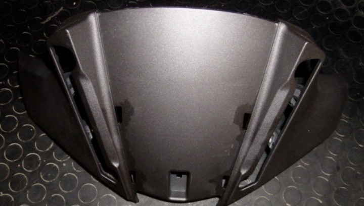

    Habe mir jetzt, wo ich etwa Zeit hatte, mal die ganze Sache angesehen. Wie auf meinem Bild zu erkennen ist, befindet sich in der Mitte das schwarze Plastikteil und links und rechts ist ein silbernes Metallteil, an dem die Halterung angebracht ist. Diese Halterung wackelt seitlich. Leider kommt man da nicht an die Schrauben. Wenn ich die Schrauben jetzt anziehe, dann ist die Halterung fest. Aber nur, wenn man auch an die Schrauben heran kommt. Wenn die Schrauben aber fest sind, passen dann auch die Löcher von der Scheibe mit der Aufnahme an der Halterung überein oder sind die dann etwas versetzt? Muss die Halterung eventuell etwa beweglich sein. Vielleicht könnten sich mal bitte einige Integra Besitzer zu Worte melden, ob sich ihre Scheibe bewegt oder richtig fest ist. Ich habe hier nur meine Integra zu stehen und daher keinen Vergleich.

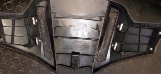

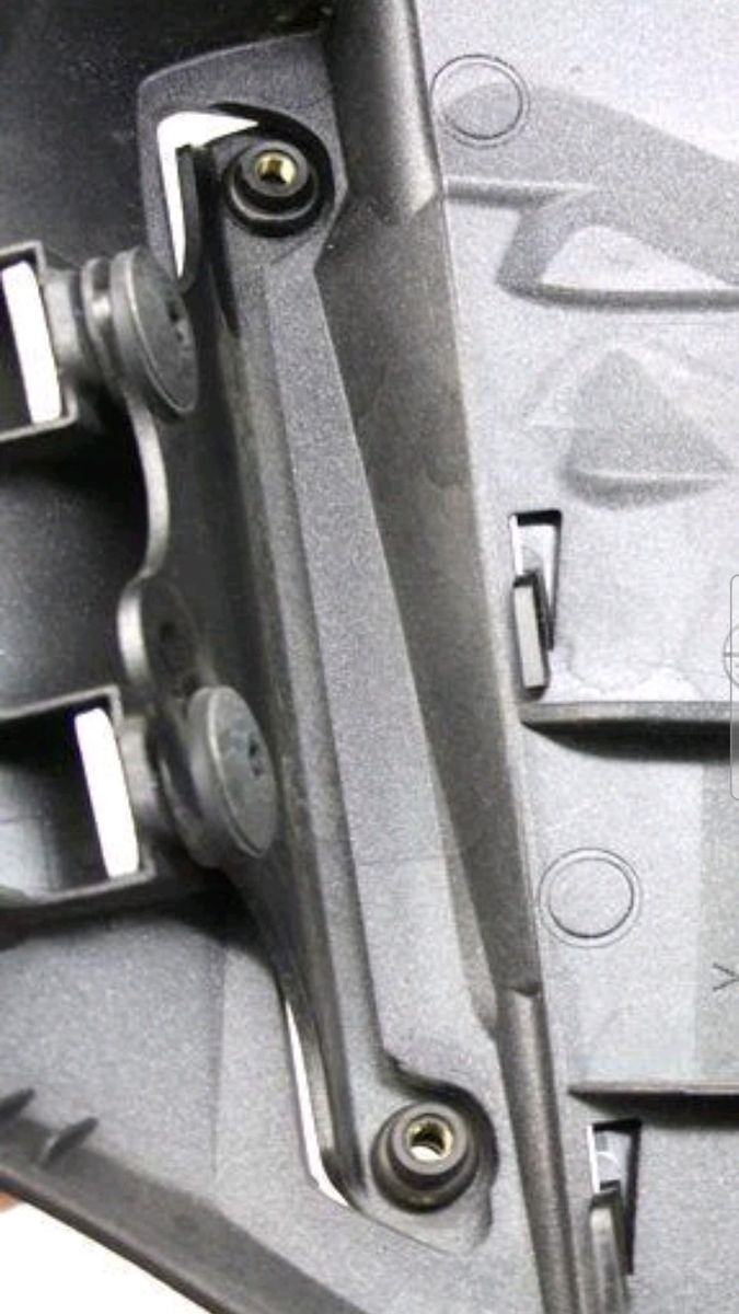

    Habe mal die besagte Metallhalterung im Netz gefunden, an dem die Scheibenschaniere sitzen. Das schwarze Plastikteil hat nur optische Gründe. Die Schrauben sitzen an der Rückseite des Metallteiles. Wie ich da rankommen soll, ist für mich noch nicht ersichtlich. Hat jemand von euch Vorschläge?
    Hallo

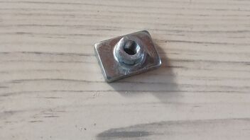

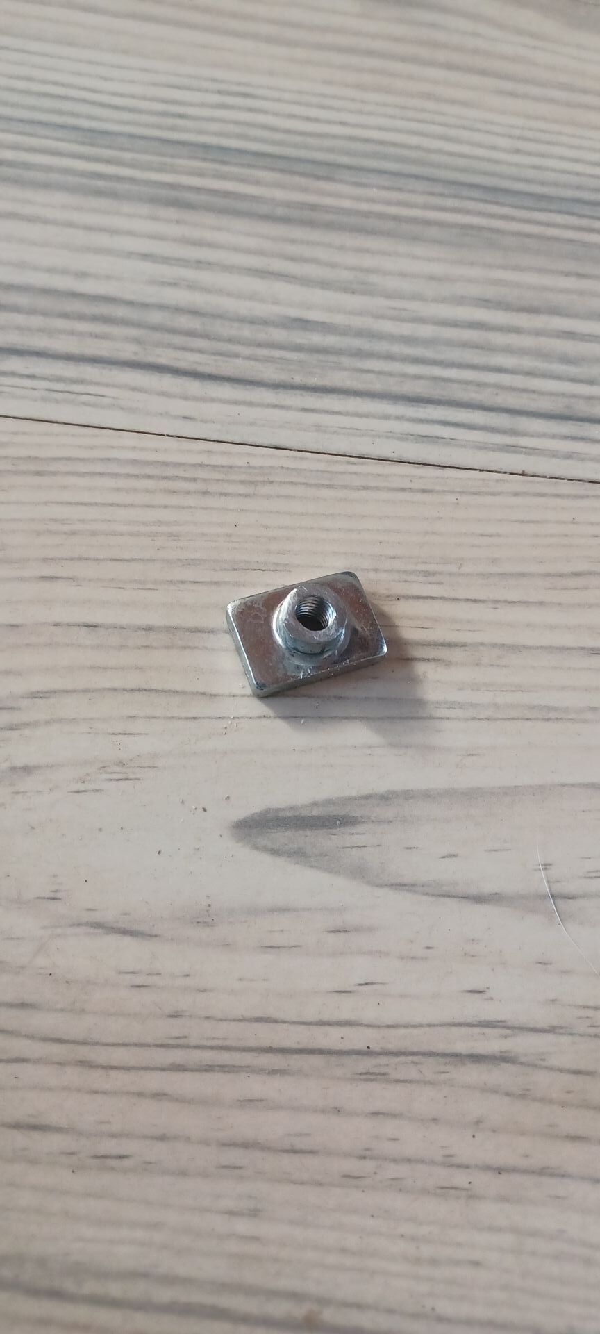

    Habe jetzt das bike auseinander gebaut. Wenn man weiß, wie das geht ist das ganz easy. Nachdem ich das Teil mit der Halterung ab hatte, kam das große Rätseln. Alle 4 Halterungsschrauben waren fest. Die Gummi- und die Metallunterlegscheiben waren vorhanden und im guten Zustand. Eine der 4 Schrauben war keine Inbus sodern eine Torx, deshalb gehe ich davon aus, dass da schon einer vor mir geschraubt hat. Wollte noch eine zusätzliche Unterlegscheibe einsetzen, hat aber nichts gebracht und wackelte weiter.
    Diese komischen viereckigen Muttern habe ich dann in Höhe des Gewindekopfes gekürzt/ abgeschliffen. Alles wieder zusammen gebaut und die Halterung ist fest. Ist in meinen Augen eine falsche Mutter mit zu langem vorstehenden Gewindegang verbaut worden.
    Und zusätzlich ist das silberne Verkleidungsteil auch noch aus Plastik, da kann ja nichts halten.
