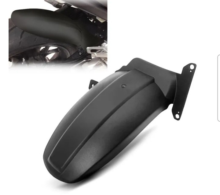

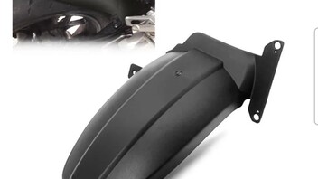

    Ja dachte, dass das Teil passt, aber schon die lochabstände sind verschieden. Hat trotzdem schon mal jemand so ein Teil verbaut?

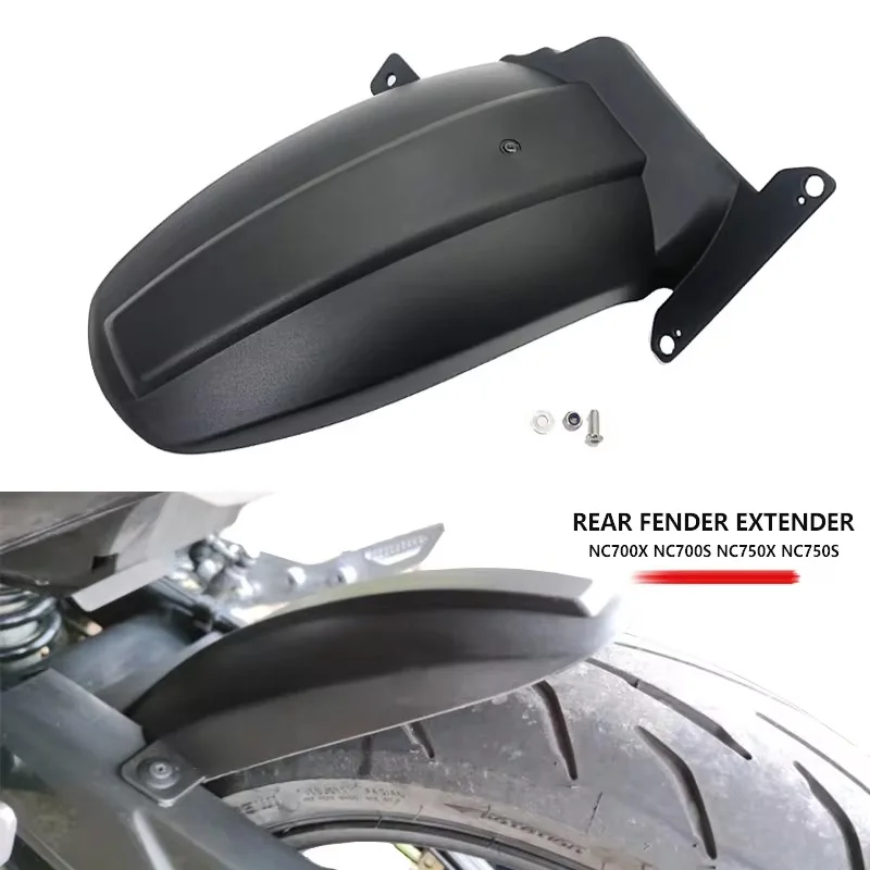

    Ja, an meiner RH09 habe ich das Teil dran.
    Montage ab 02:30 Minute auch wenn es eine RH23 ist, gleiche Montage wie bei der RH09.

    Gekauft beim Ali, wo es beworben wurde für NC750x und NC750D. Sieht deinem Teil sehr ähnlich.
    Passte nicht, aber ich habe es passend gemacht; störende Teile abgeschnitten, und das ganze mit dem Heissluftföhn etwas in Form gebracht.

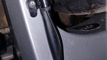

    Habe bei mir keine Klammer für die Bremsleitung. Da sind nur 2 einzelne Kunstoffführungen.

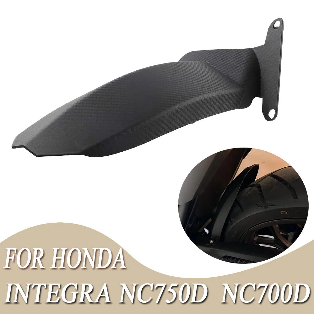

    Der Abstand der Befestigungslöcher ist beim Kotflügel anders, als an der Schwinge. Deshalb passt das Teil auch nicht. Die 700er Integra hat noch die Schwinge der Straßenmaschine. Ich habe aber eine 750er.

    Das Teil habe ich auch von AliExpress. Habe mich aber für das Teil entschieden, weil es mir optisch besser gefällt als das eigentliche Teil für die Integra. Naja eben Pech gehabt. Mal sehen, vielleicht bekomme ich das ja mit den Löchern hin. Ist ja nur Kunststoff.
    habe jetzt mal nachgemessen. Lochabstand am Kotflügel 13cm und an der Schwinge 10 cm.
    Kurios ist aber, dass das Teil für die NC 750 D und 700 D angeboten wird, obwohl die 700er die normale Schwinge hat.
    Wäre also nett zu erfahren, wie der Abstand bei der 700er ist. Denn wenn der auch 10 cm beträgt, dann wird der Kotflügel passen. Wenn der aber 13 cm wie bei der 750 S oder X ist, dann passt es nicht.

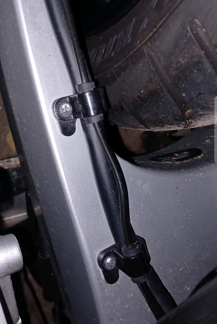

    Meine Halterung der Bremsleitung sieht so wie auf dem Bild aus. Da ist keine große Metallspange.
