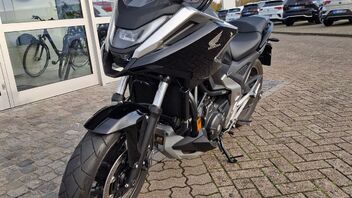

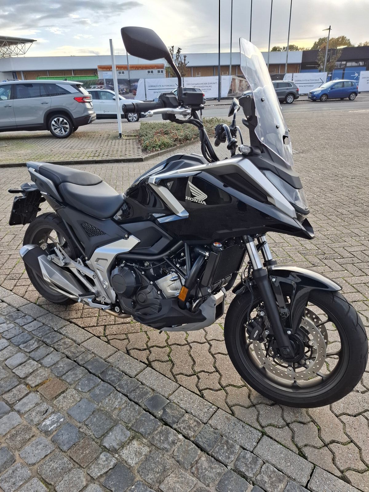

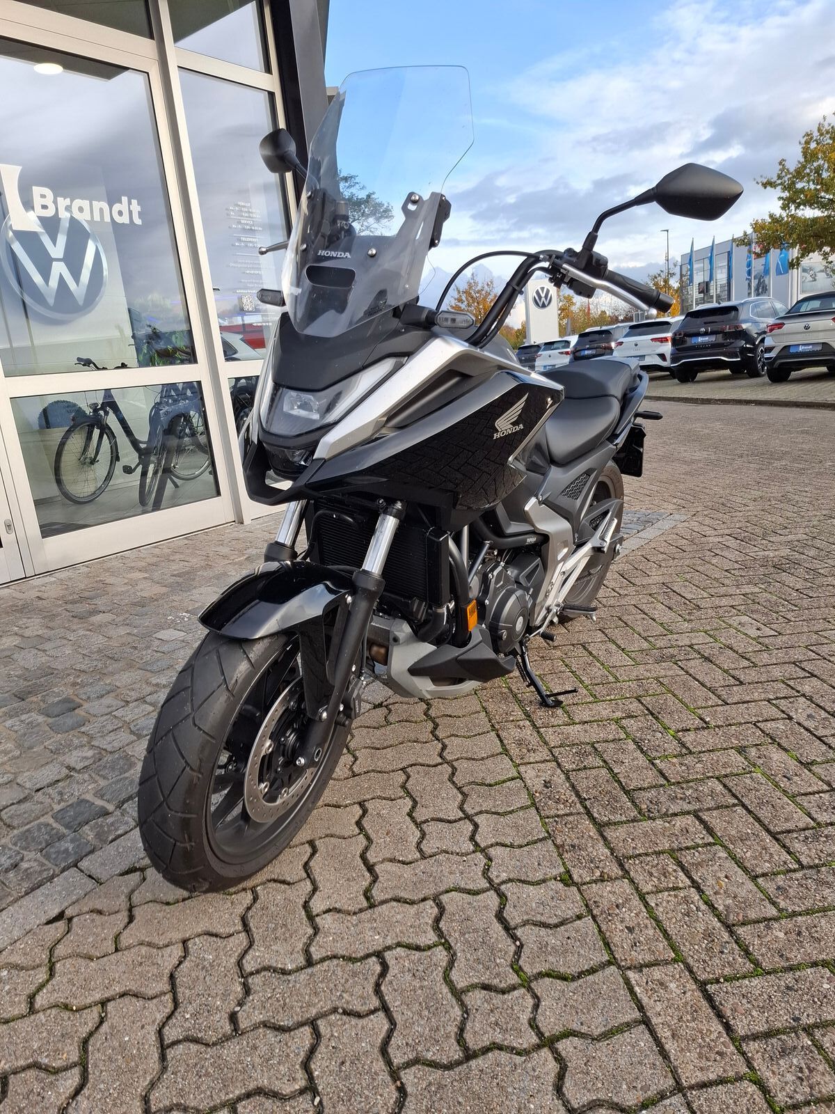

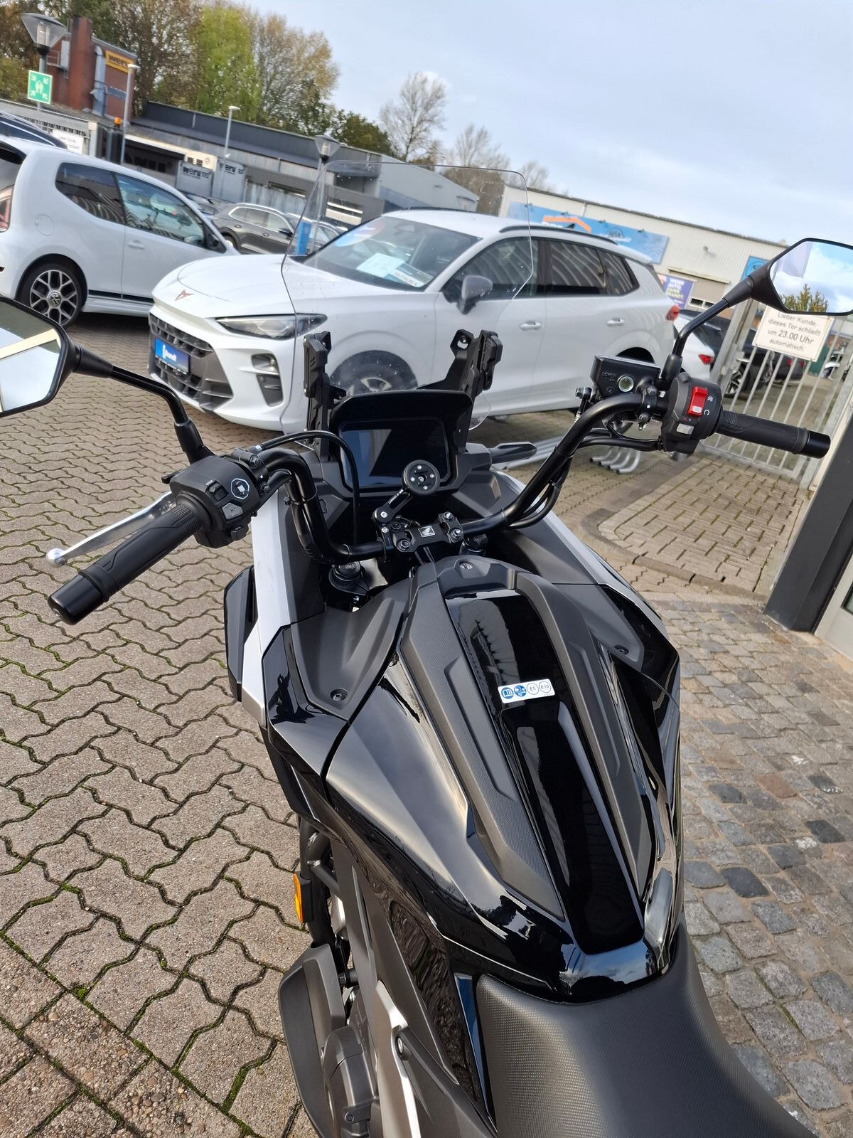

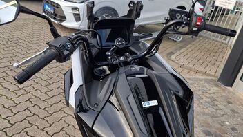

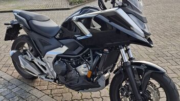

    Ich habe den X-Lenker der 700er X auf meiner 700S montieren lassen. Die KAbelzüge der X mussten auch geordert und eingebaut werden.
    Insgesamt ist das eine super Entscheidung gewesen für mich, da die Sitzposition für mich extrem besser geworden ist (ich bin 176 cm groß).
    Die lenkererhöhung die ich vorher drin hatte, habe ich noch brauche sie aber nicht mehr weil der Lenker insgesamt sowieso fast 6 cm höher ist als der S Lenker.
