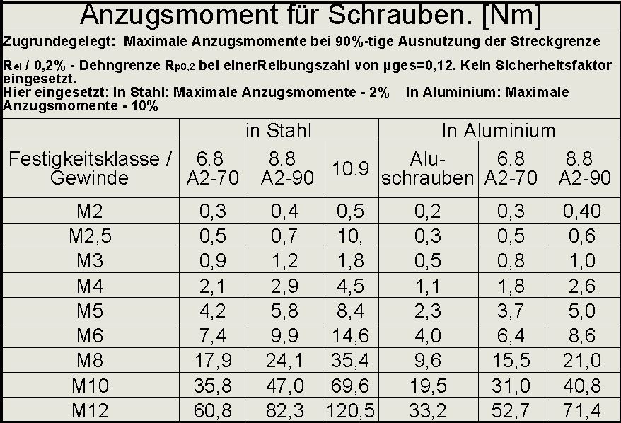

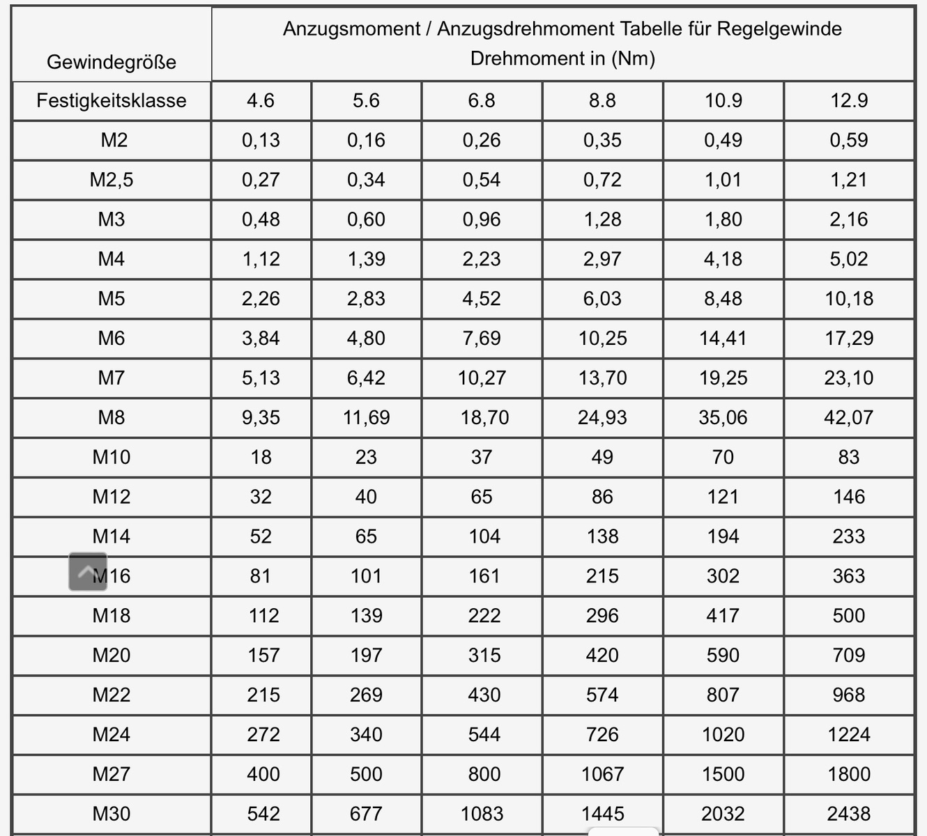

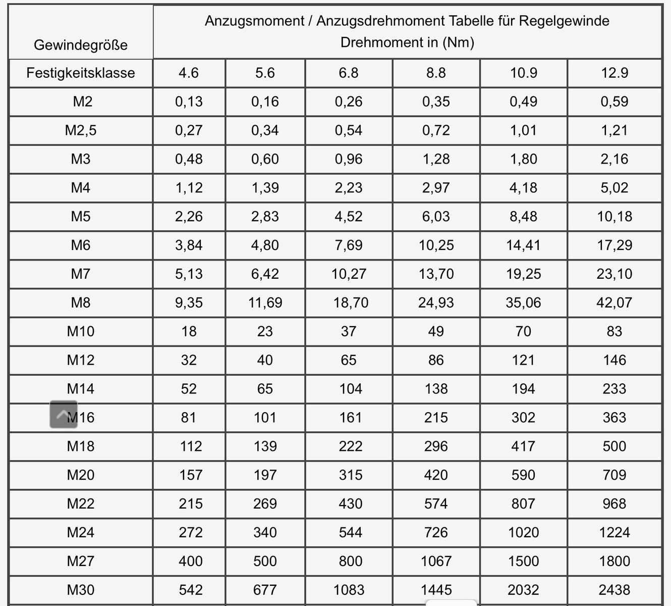

So findet man im Netz auch allgemeingültige Tabellen:
Natürlich muß man die Festigkeitskkasse der Schraube kennen. Meistens (ohne Gewähr) liegt man mit 6,8 nicht so ganz verkehrt.

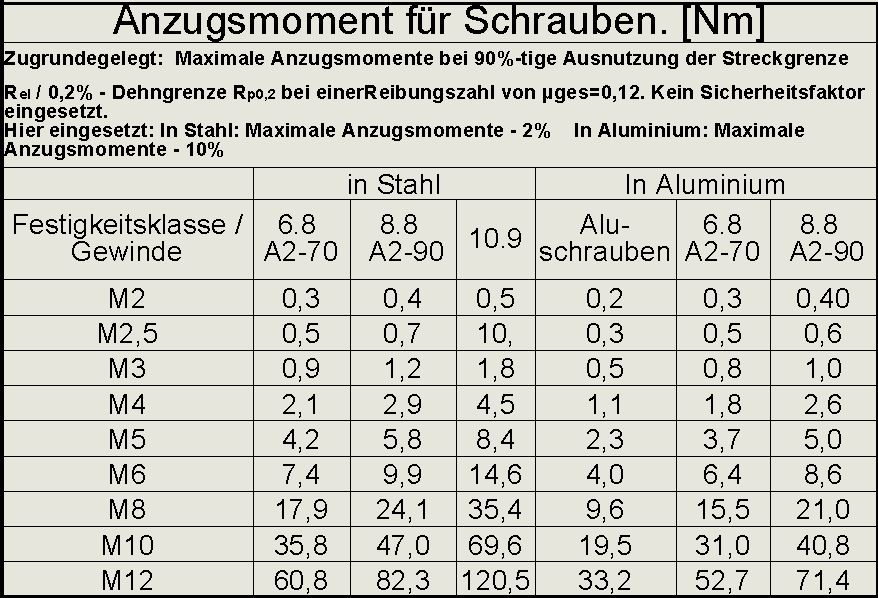

Hallo Thomas,
die Tabelle soll natürlich nicht die Herstellerangaben ersetzen, sofern man die zur Hand hat.
Aber sie kann einen Anhaltspunkt geben, wenn nan sonst gar keine Informationen hat.
Du führst eine Schraube der Festigkeitsklasse 8.8 an, ich habe extra auf 6.8 als Anhaltswert verwiesen.
Und das man etwas mitdenken muss (Edelstahl in Alu), halte ich für selbstverständlich beim Selberschrauben. Wer keinen Unterschied macht, ob er eine Schraube in Stahl oder in Alu dreht, sollte sich vlt. besser an eine Fachwerkstatt wenden🤔.
Ich habe nochmal gegoogelt und bin auf folgende Tabelle gestoßen:
