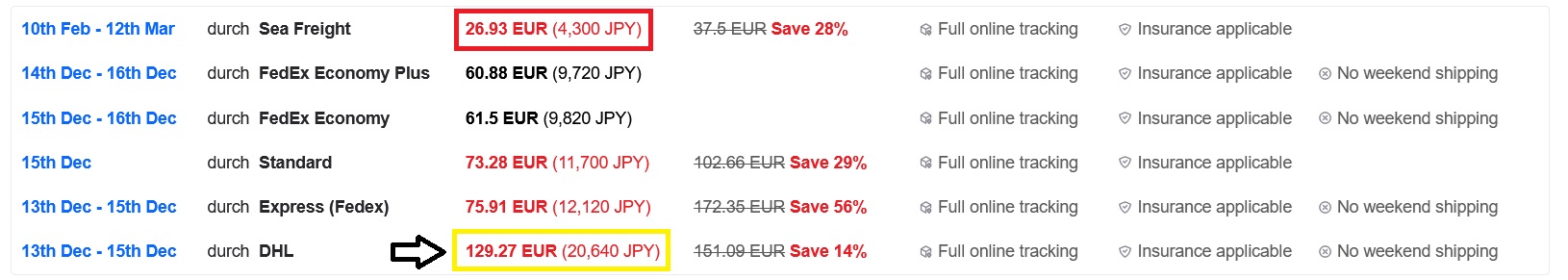

    Heute Mittag war der Paketbote von DHL da und hat ein Paket aus Japan abgegeben und dabei auch den Zoll und Gebühren kassiert.

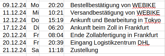

    Folgend der Ablauf der Bestellung:
    Der gesamte Vorgang hat somit knapp zwei Wochen gedauert, wenn nicht gerade Vor-Weihnachtszeit ist dürfte es wahrscheinlich etwas schneller gehen.

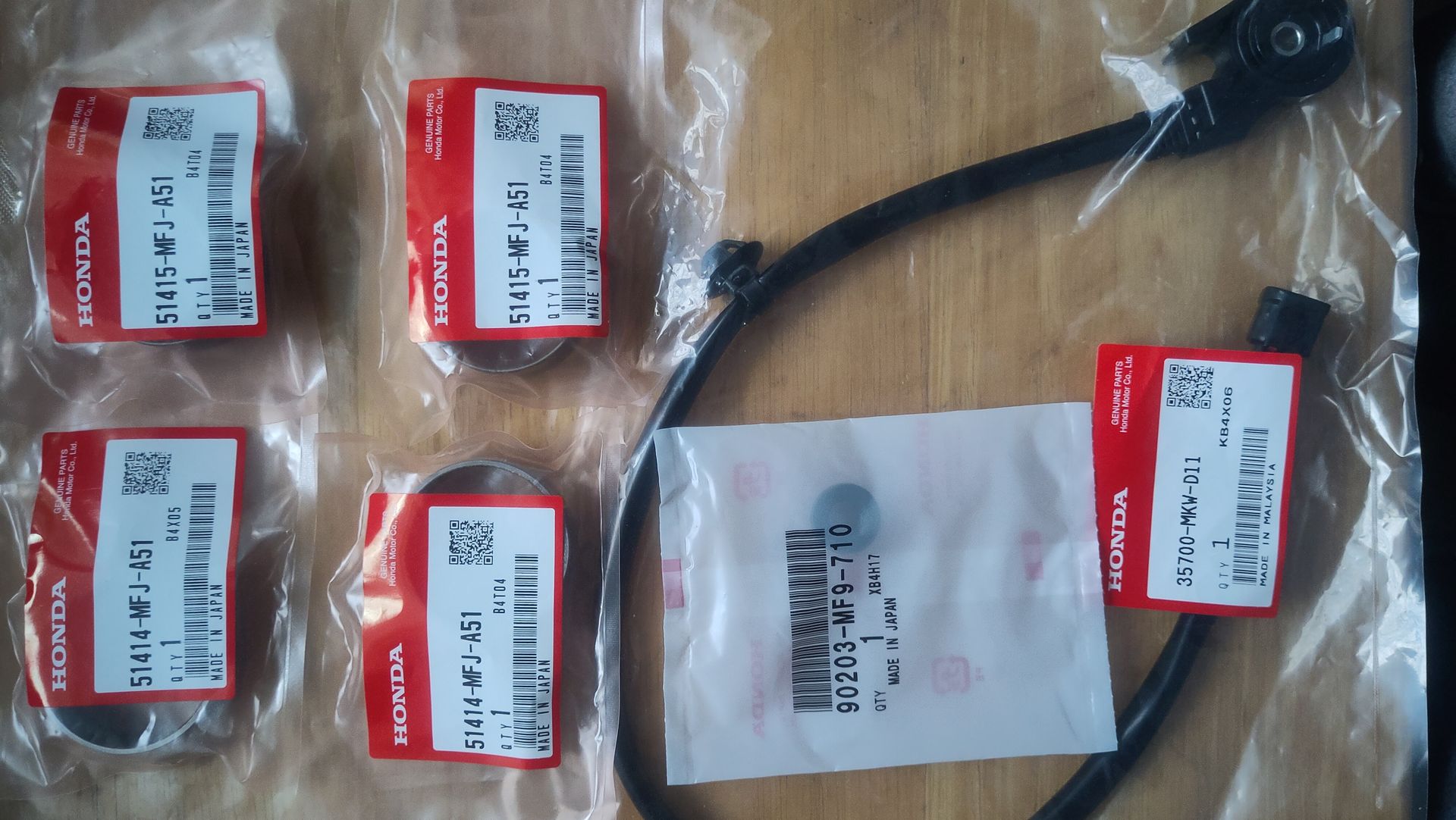

    Da ich bei Webike den Seitenständerschalter bestellen wollte habe ich geschaut ob ich noch weitere Teile benötige. Darum habe ich noch die Führungsbuchsen der Vorderradgabel, die werden im Laufe der nächsten zehntausenden Kilometer verschlissen sein, und die Mutter, mit welcher der Seitenständer verschraubt wird, mitbestellt. Die Mutter ist wohl aus Baustahl und die habe ich mit einem weniger geeigneten Schraubenschlüssel kaputt gemacht, mit einer guten Stecknuß ging es dann.

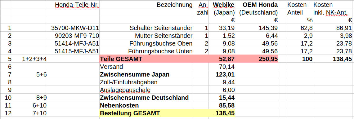

    Die Kosten sehen folgendermassen aus:
    Beim Honda-Händler hätte ich für die Teile 250 € bezahlt, mit allen Nebenkosten waren es bei Webike nur 138 €. Ergibt eine Ersparnis von immerhin 112 €.
    In der letzten Spalte stehen die Teile-Kosten inklusive ihrem Anteil an den Nebenkosten. Daraus ist ersichtlich, dass ich für den Schalter des Seitenständers nur knapp 87 € bezahlt habe. Ist schon ein Unterschied gegenüber dem Honda-Deutschland-Preis!
    Wenn man mehr Zeit hat und das Paket mit Seefracht kommen lässt liegen die Versandkosten bei rund 20 €, dann wird das Ganze nochmals preiswerter.
    Die Teile sind übrigens alle OEM-Honda.

    danke für die Exceltabelle und die Aufstellung des Sendungsverlauf. Da bleiben keine Fragen offen
    und jeder der bei Webike bestellen möchte sieht hier genau wie der Hase läuft.

    Wie ich sehen kann war die Abwicklung bis hin zur Zustellung absolut transparent. Ich hatte das zwar
    erwartet aber man weiß ja nie ob es doch noch den ein oder anderen Fallstrick gibt.
    Die Versanddauer ist für eine Bestellung in Fernost und der damit verbundenen Verzollung meiner
    Erfahrung nach absolut im Rahmen. Wenn man bedenkt das das Paketaufkommen momentan explodiert
    würde ich sogar sagen die Zustellung erfolgte überdurchschnittlich schnell.

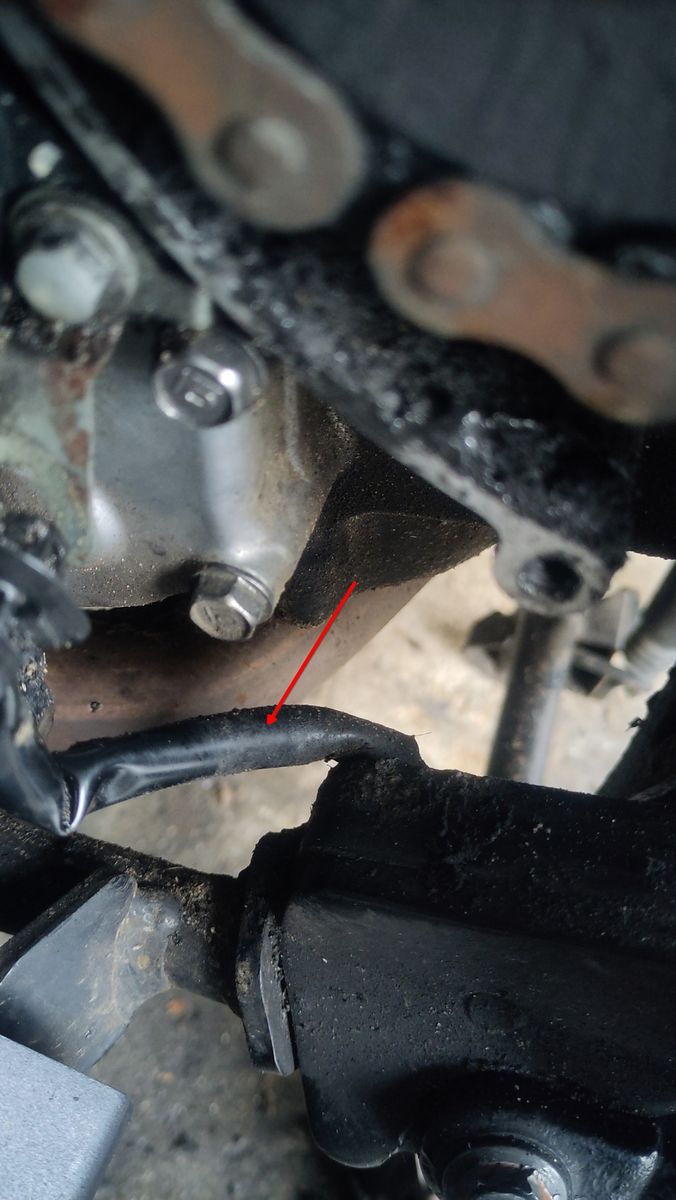

    Heute habe ich angefangen mit dem Wechsel des Seitenständerschalters. Dafür musste zuerst der linke Sturzbügel abgebaut werden, waren aber nur drei Schrauben zu lösen und die elektrische Steckverbindung zu trennen. Nun müssen auf der linken Seite alle Verkleidungsteile abgebaut werden weil sich unter der hintersten und zuletzt abzubauenden Verkleidung die elektrische Steckverbindung des Schalters versteckt. Das reicht aber noch nicht, um vollen Zugriff auf den Kabelbaum des Schalters zu erlangen muss auch noch die Abdeckung des Kettenritzels entfernt werden. Jetzt kann mit dem Abbau des Schalters begonnen werden.

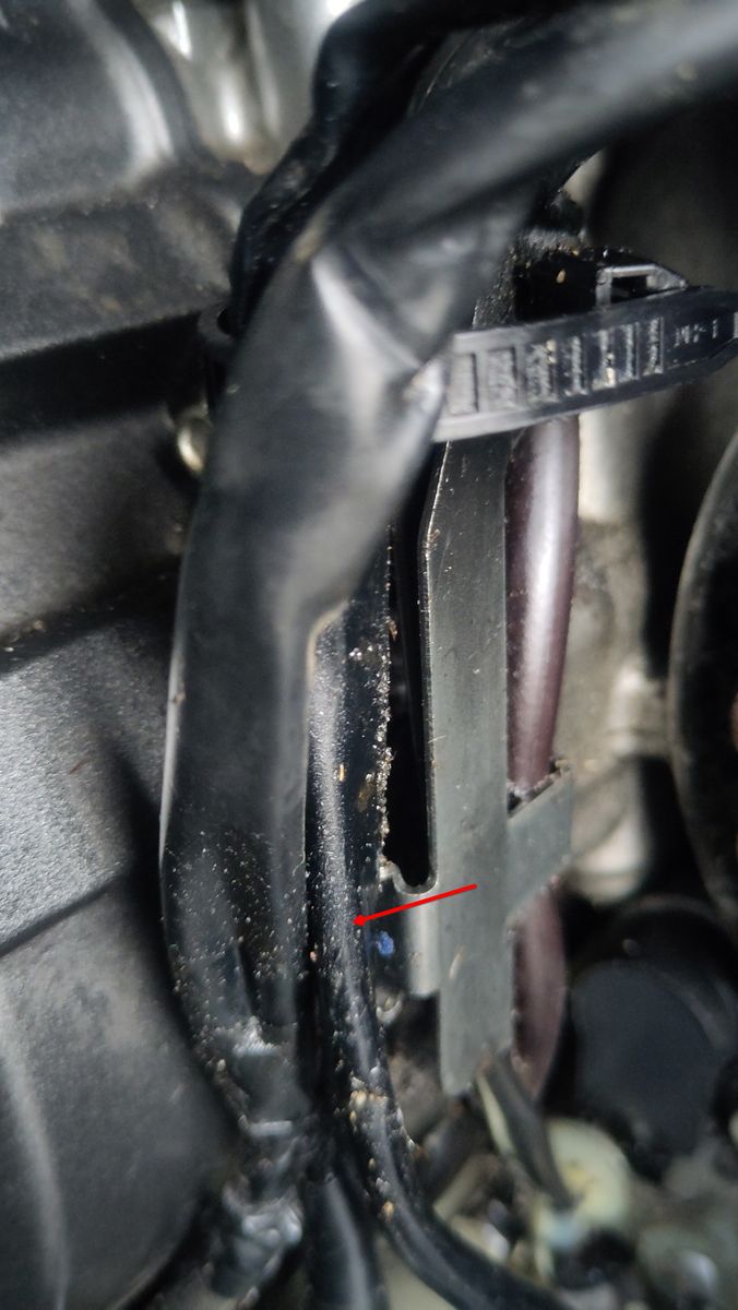

    Der Schalter sitzt innen auf dem Gelenk des Seitenständers und ist mit einer M6-er Schraube am Gelenkbolzen befestigt. Nachdem diese Schraube herausgedreht ist lässt sich der Schalter abnehmen und hängt noch an seinem Kabelbaum. Auf dem Bild schaut man von der Aussenseite auf diese Stelle und sieht den Kabelbaum.
    Als nächstes muss die Fixierung des Kabelbaumes gelöst werden. Ich habe dafür das Halteblech abgeschraubt, dann ging das einfacher.
    Der Kabelbaum wird dann mit weiteren Kabelbäumen in einer Metallschiene nach oben geführt und ist dort mit einem lösbaren Halteband und einem Kabelbinder, der aufgeschnitten werden muss, fixiert.

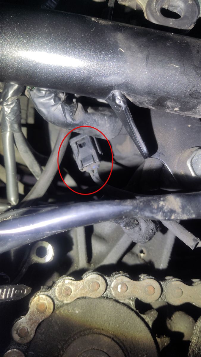

    Die Steckverbindung sitzt hinter dicken Hauptkabelbäumen und einem Rahmenrohr, das ganze lässt sich nicht bewegen und ist nur schwer zu erreichen. In der Steckverbindung ist eine Lasche, wenn man auf diese drückt und gleichzeitig am Schalter-Kabelbaum zieht geht die Steckverbindung auseinander. Bilder von der zusammengesteckten Verbindung habe ich nicht hinbekommen weil man die nur mit reichlich Kopfverdrehen sehen kann.
