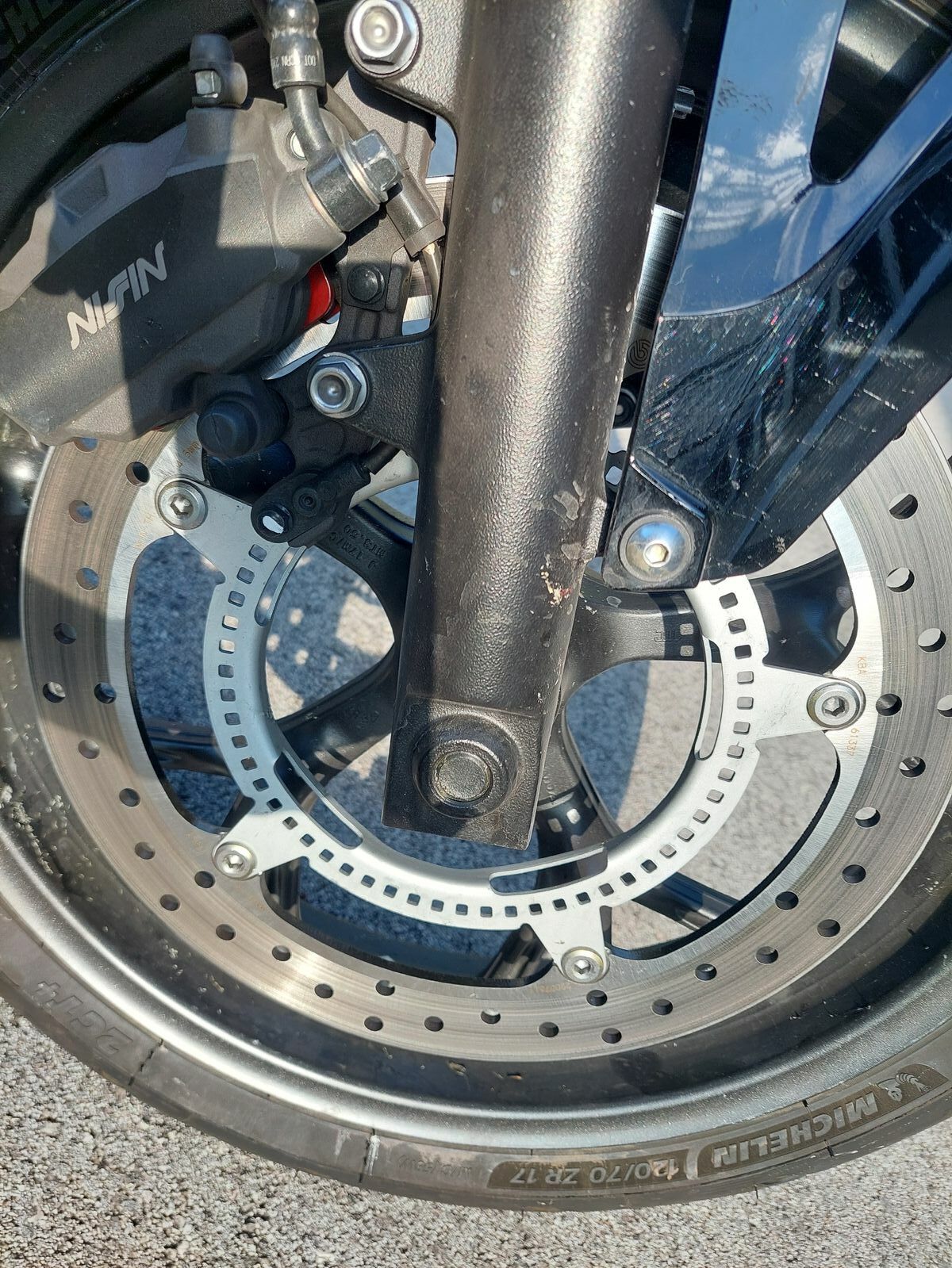

    Berichte doch bitte gelegentlich, idealerweise nach einer gewissen Einfahrzeit, von deiner Erfahrung/deinem Eindruck von der Scheibe und den verbauten Belägen.
    Vielleicht sogar mit Foto :) ?
    Das wäre sicher für einige User interessant.

    Hallo Zusammen.
    Seit letzten Mittwoch habe ich jetzt die neue Scheibe & Beläge drauf. Die Rückmeldung von der Bremse ist um einiges Besser.
    Anfangs habe ich sie etwas "Eingeschliffen" und dann aber schon ganz "normal" behandelt. Ich habe sie leicht Bergab immer mal wieder ein paar Meter gezogen und dann ruhen lassen. Das waren so ca. 2x3km.
    Bin zufrieden damit und hoffe das diese Scheibe nicht gleich wieder Überbelastet wird..
