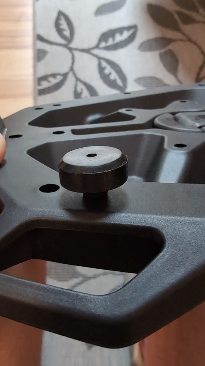

    Wie bekommt man diese Stopfen am besten reingedrückt? Öl und Gummihammer haben mich bisher nicht weitergebracht. Reindrehen birgt die Gefahr eines Abrisses.
    so wie es "tompeter" empfielt, geht es. Mit "Spüle" meint er konzentriertes Spüli-Wasser.
    So geht es aber noch besser:
    - in einem Wasserbad (ca. 80°C) 10 Minuten durchwärmen.
    - Das Loch an der Trägerplatte durchgehend mit Silcon-Fett oder -Öl benetzen. Dann flutscht es. Hammerschläge bringen nichts.
    Steter Druck bringt mehr (Steter Tropfen höhlt den Stein) :)
    Reinhard
    Probiere ich später aus.
    Warm machen, einölen und Zug mit einer Zange von unten, haben das Problem gelöst.
