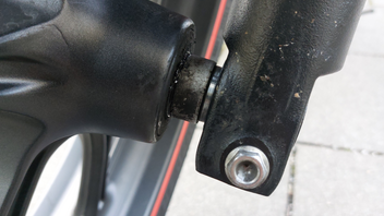

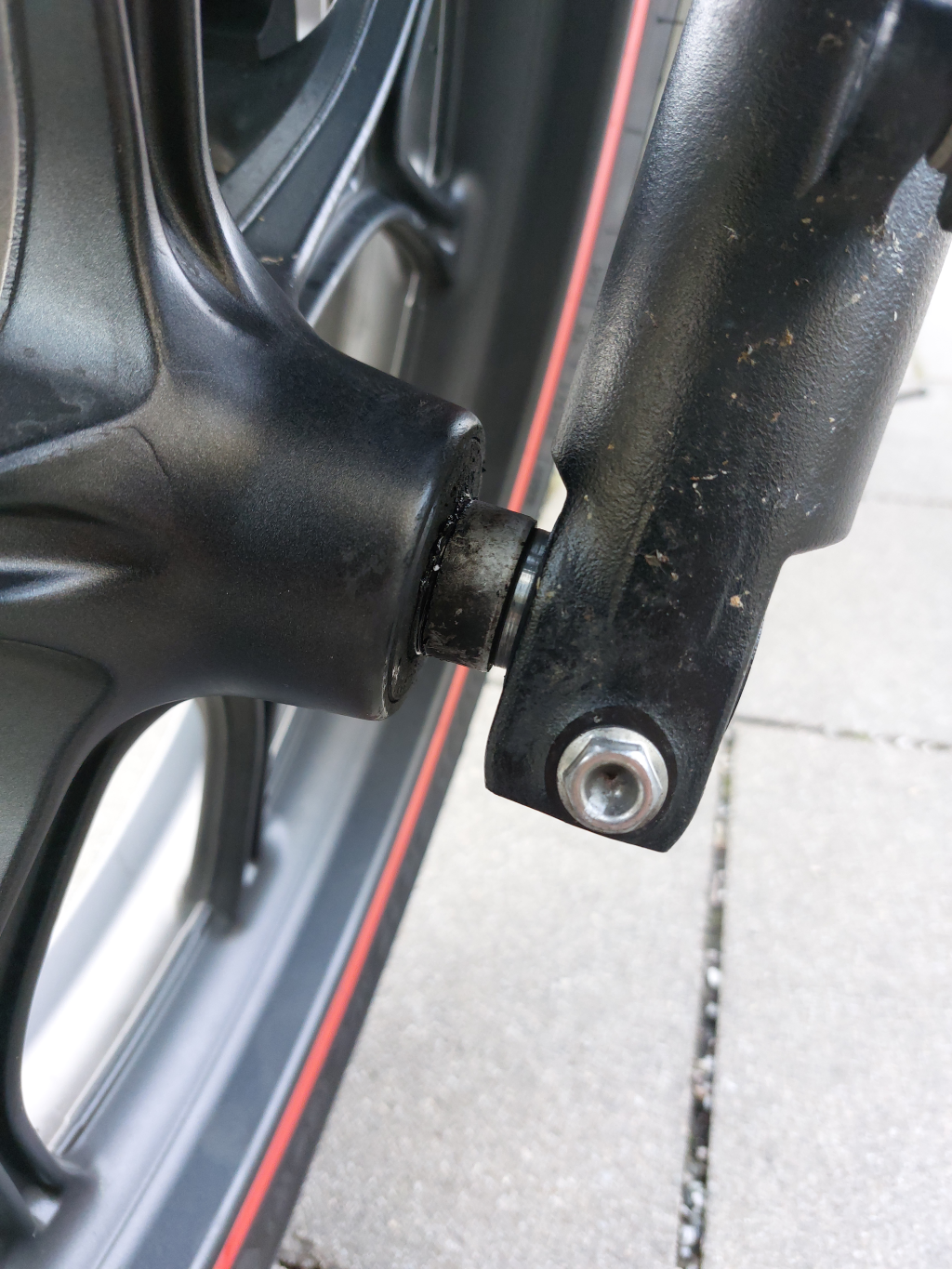

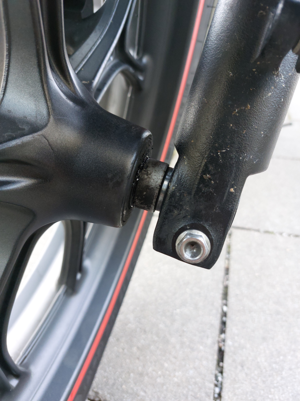

    Nach Reifenwechsel habe ich die Achse wieder eingebaut und mit dem vorgeschriebenen Drehmoment angezogen.
    Auf der (in Fahrtsichtung) linken Seite, wird die Hülse durch den Schraub-Bolzen gegen das Radlager gedrückt.
    Frage: Ist es normal, dass der Bolzen so weit aus der Aufnahme von der Gabel raussteht?
    Auf dem Foto ist hier das blanke Metall gut zu erkennen.
    Könnt ihr mal schauen, ob das bei euch auch so in etwa ausschaut? Danke
    Gruß Fabian

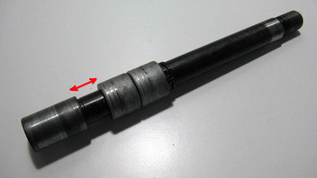

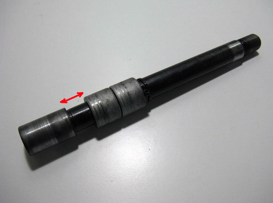

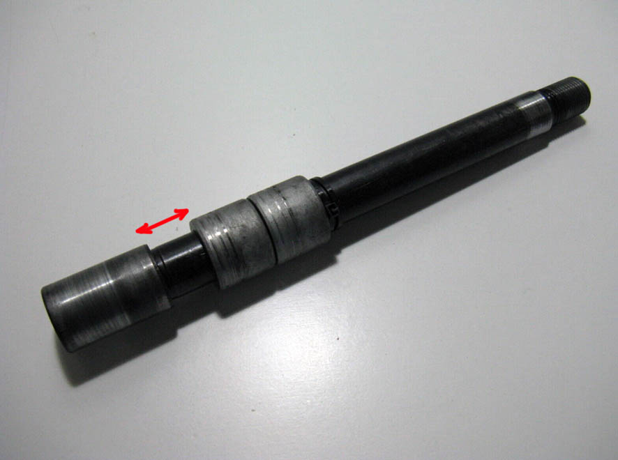

    Hallo Fabian ( dachips ),
    ja das ist richtig. Die Achse verspannt mittels der Hülsen die beiden Radlager.
    Auf meinem Foto erkennst du, dass der Schraubenkopf der Achse einen Bund hat und
    somit beim Anziehen der Achse die beiden Büchsen/Distanzhülsen verspannt.
    Der richtige Abstand der beiden Gabelholme ergibt sich, wenn du mehrmals ein- und ausfederst.
    Erst dann solltest du die Achse am Gabelholm mit der Spannschraube verspannen (Sicherung gegen Lösen der Achse).
    Reinhard
    Hallo Reinhard,
    super - vielen Dank für die schnelle und kompetente Antwort.
    Dann bin ich erstmal beruhigt, dass es kein Einbaufehler ist.
    Auch den Hinweis auf das mehrfache ein- und ausfedern werde ich beachten.
    Das hatte ich bisher nicht beachtet.
    (bei sowas hilft es wahrscheinlich, sich die Krafteinwirkung am Bauteil vorzustellen)
