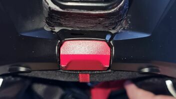

    Da der Winkel vom Kinn zum Hals sehr stark abfällt, sowie der Knopf zum öffnen liegt, mußte eine Lösung her.

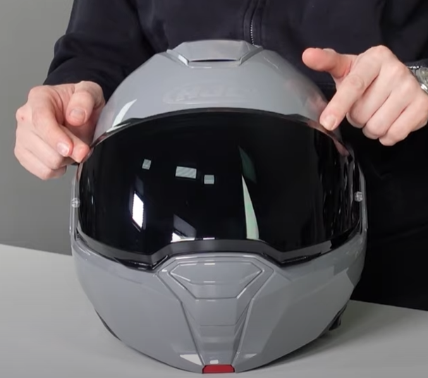

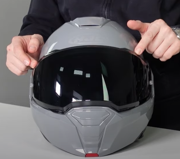

    Am grauen Helm sieht man die Konturen besser.

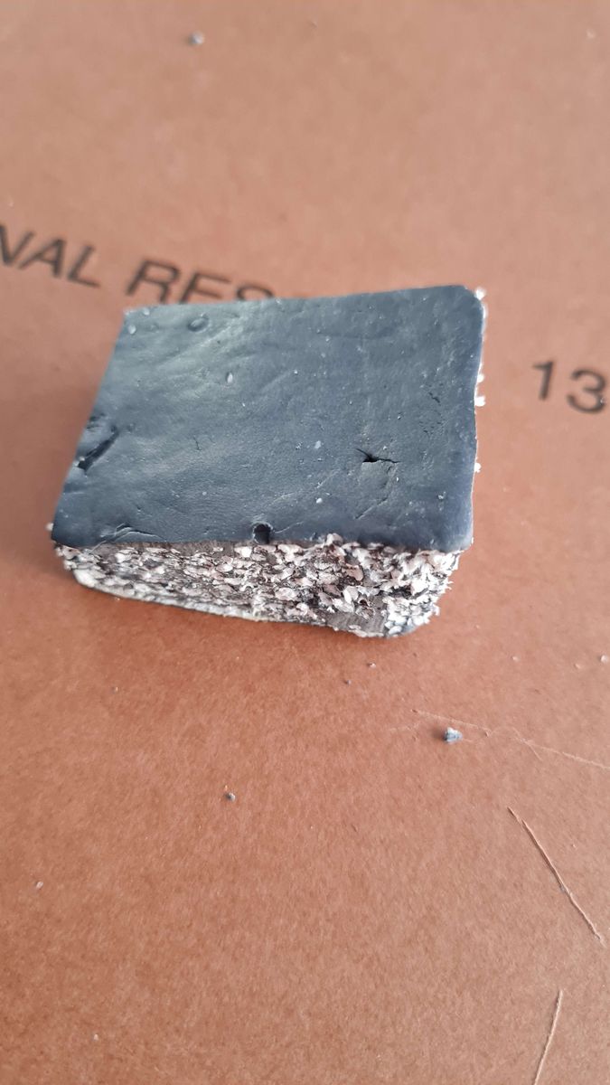

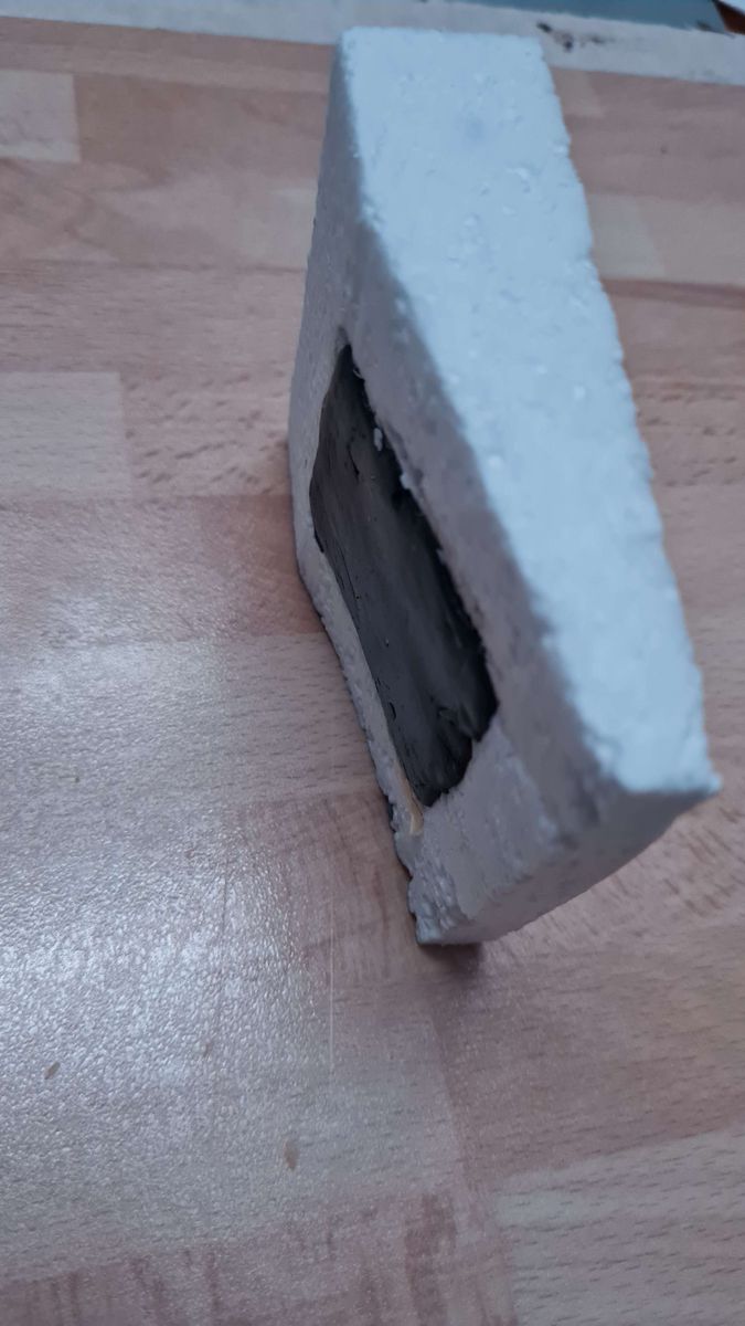

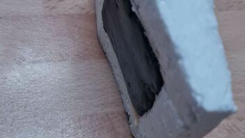

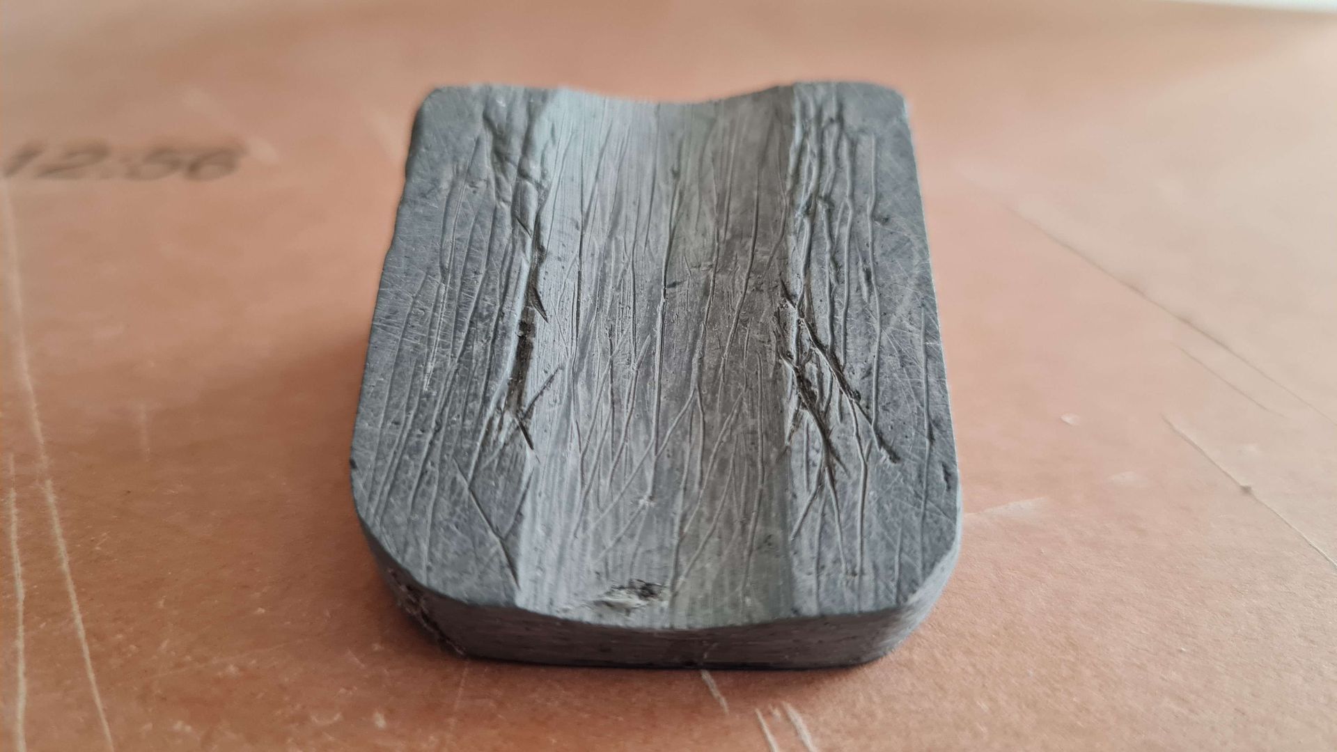

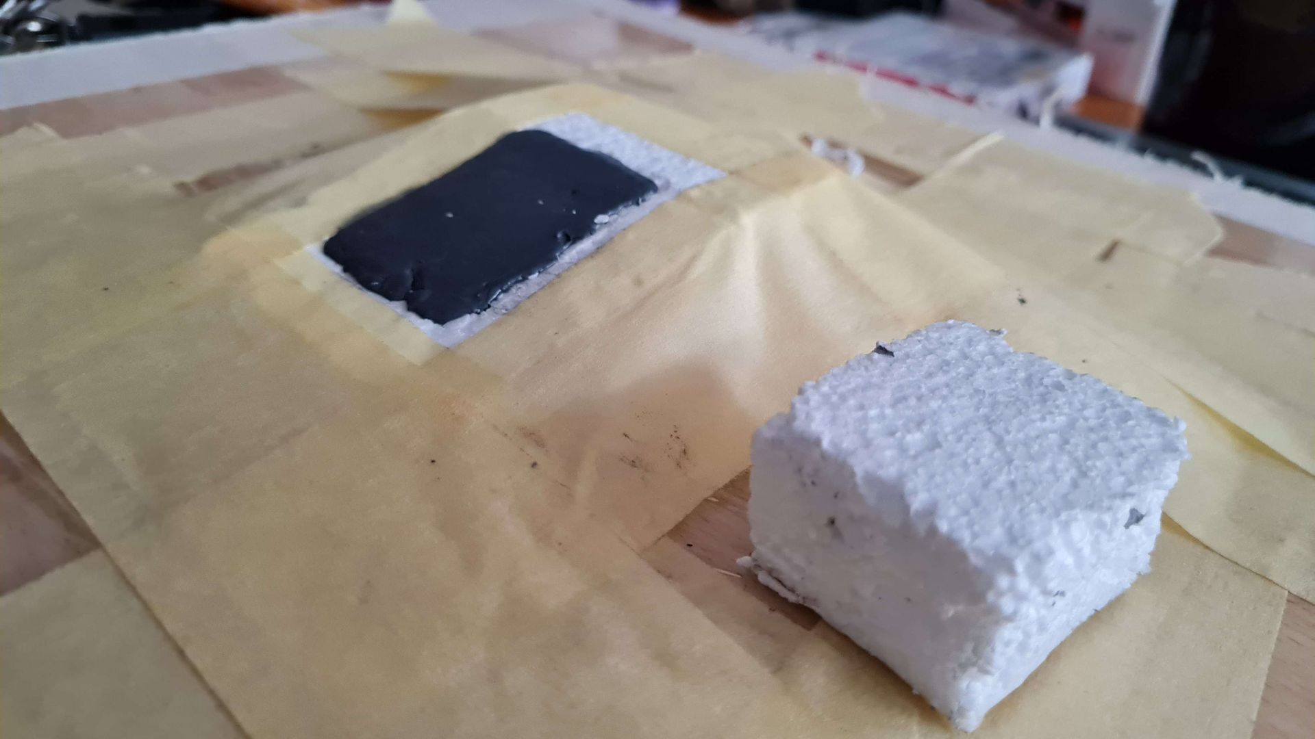

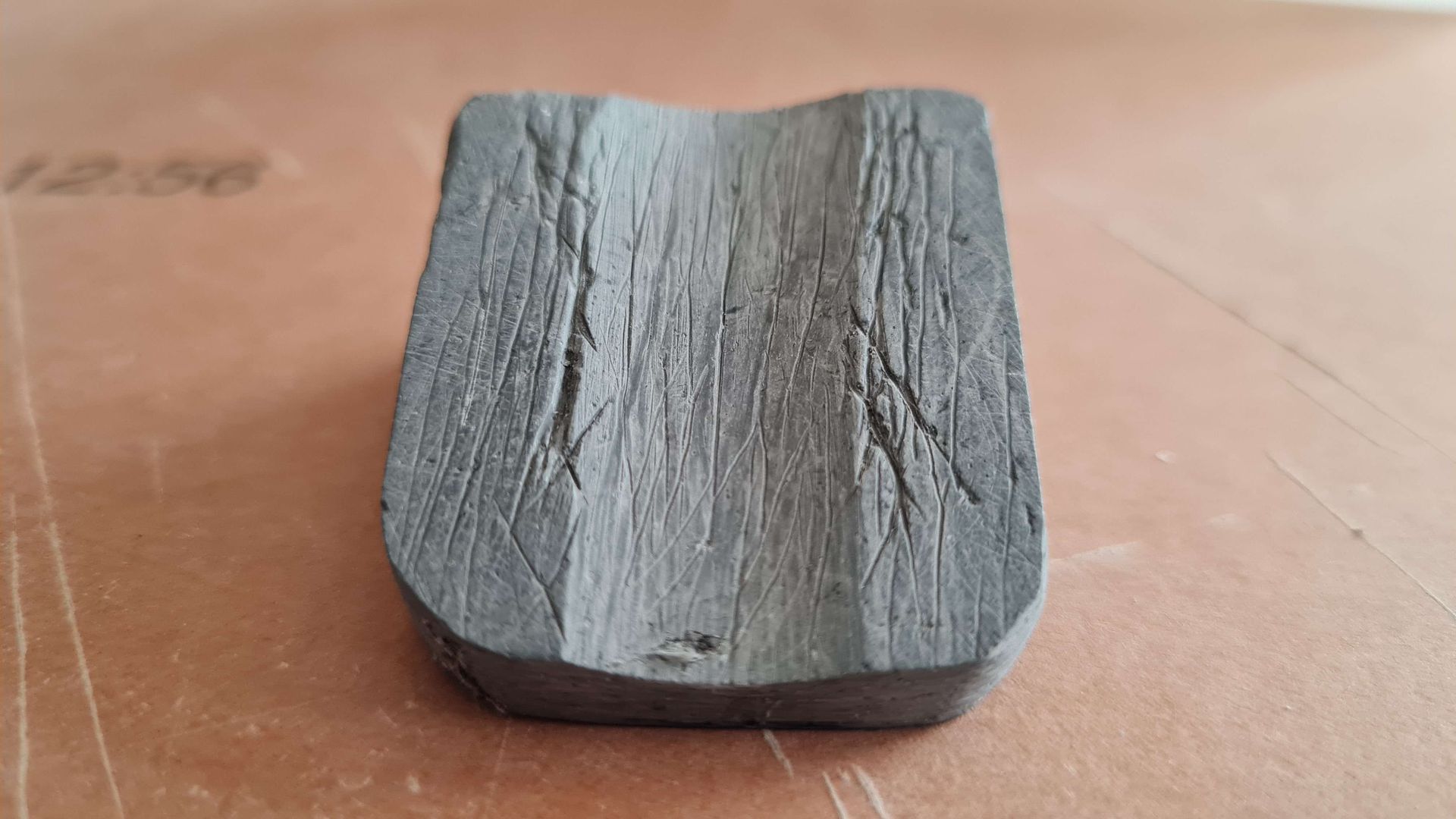

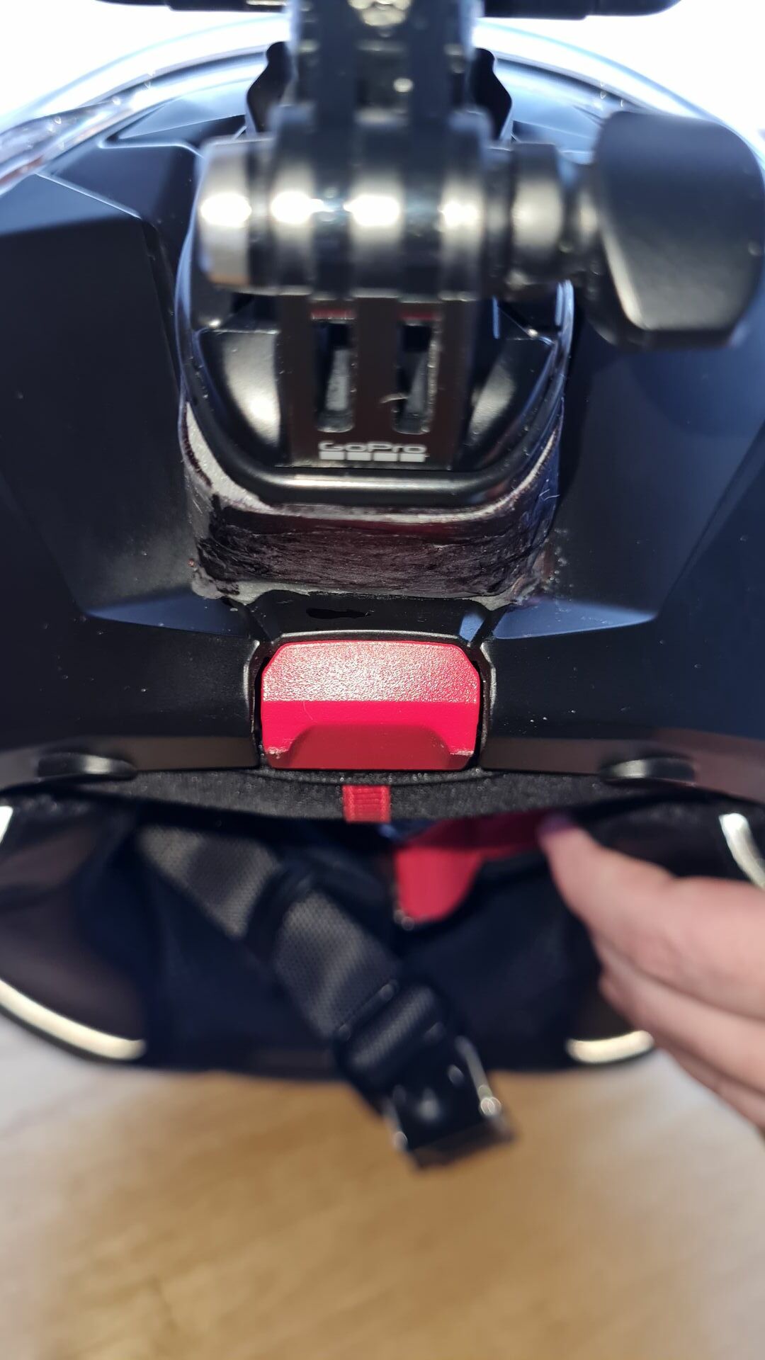

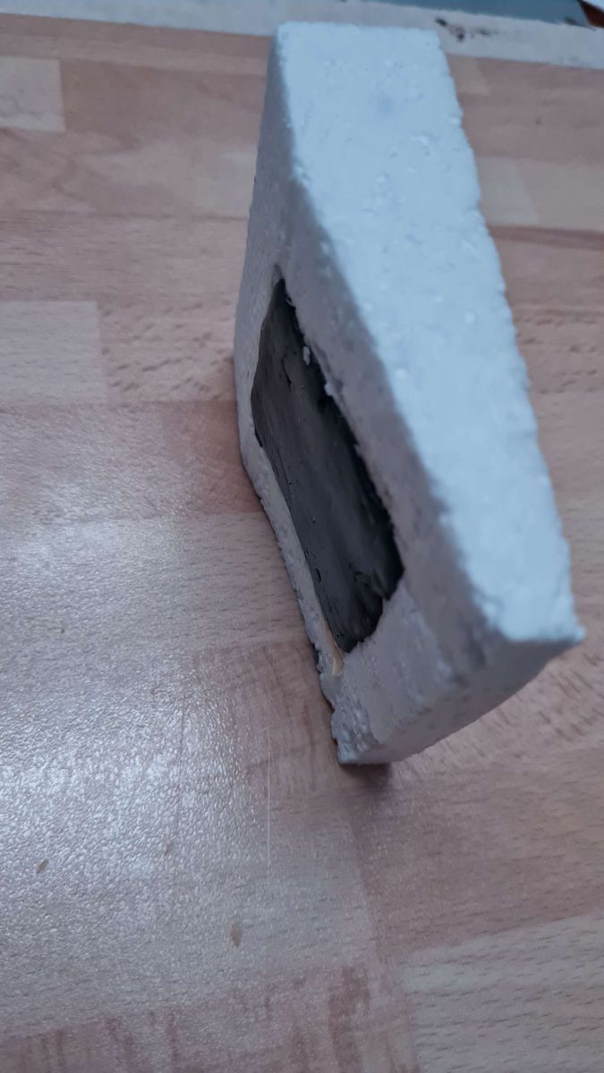

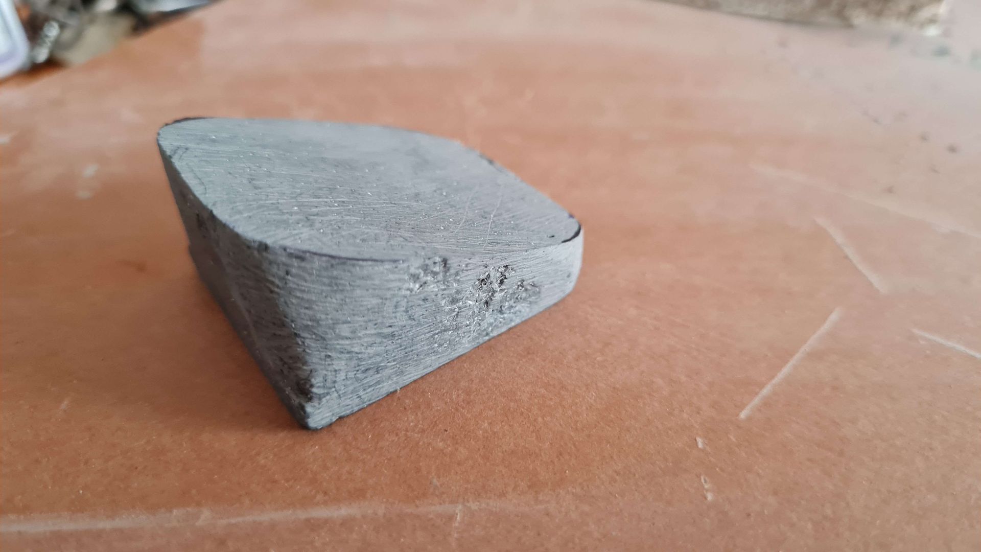

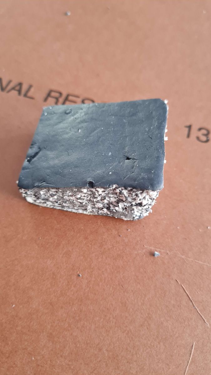

    Hier das angefertigte Distanzstück:

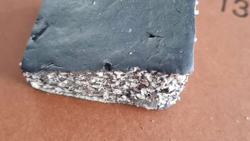

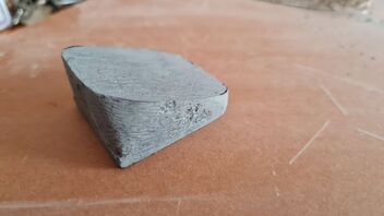

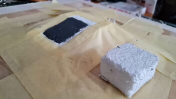

    Das Material ist Epoxy 2 Komponenten Knetmasse auf der später die eigentliche Halterung sitz und wird dann mit Sugru am Helm befestigt.

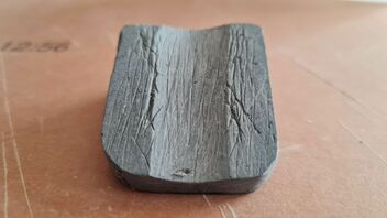

    Unten eine Hohlkehle eingeschliffen, aufgerauht, um die Auflagefläsche zu vergrößern und um dem Sugrukleber ein bessere Haftung zu verleihen.
    Montiert habe ich sie schon wenn der Kleber ausgehärtet ist, stelle ich noch ein paar Bilder ein.

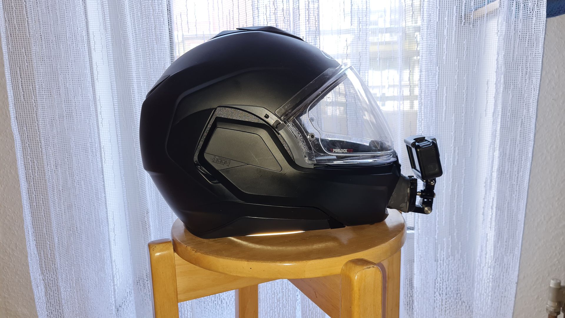

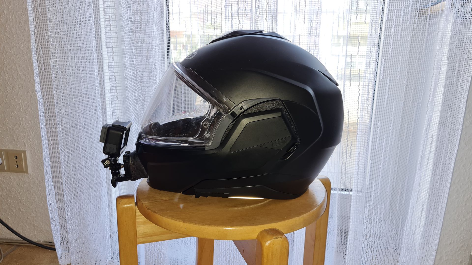

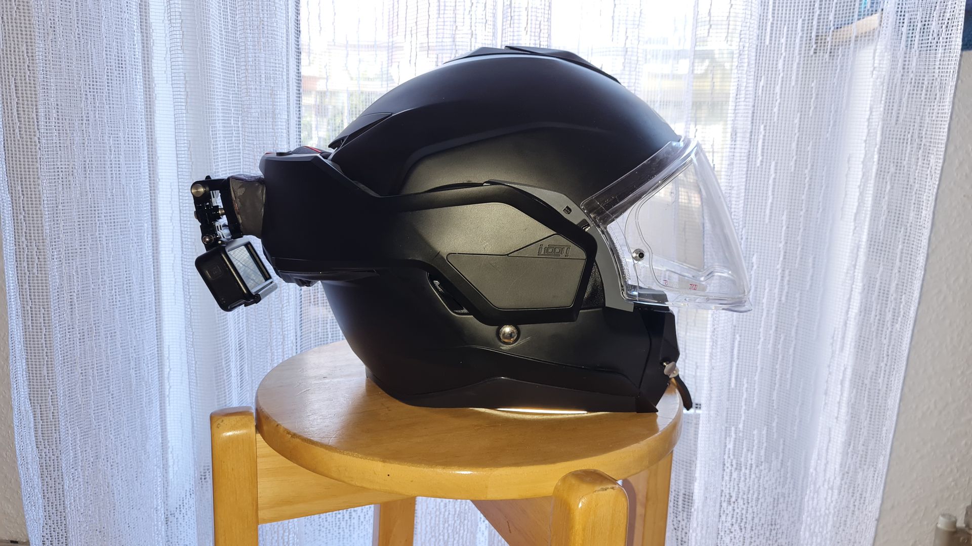

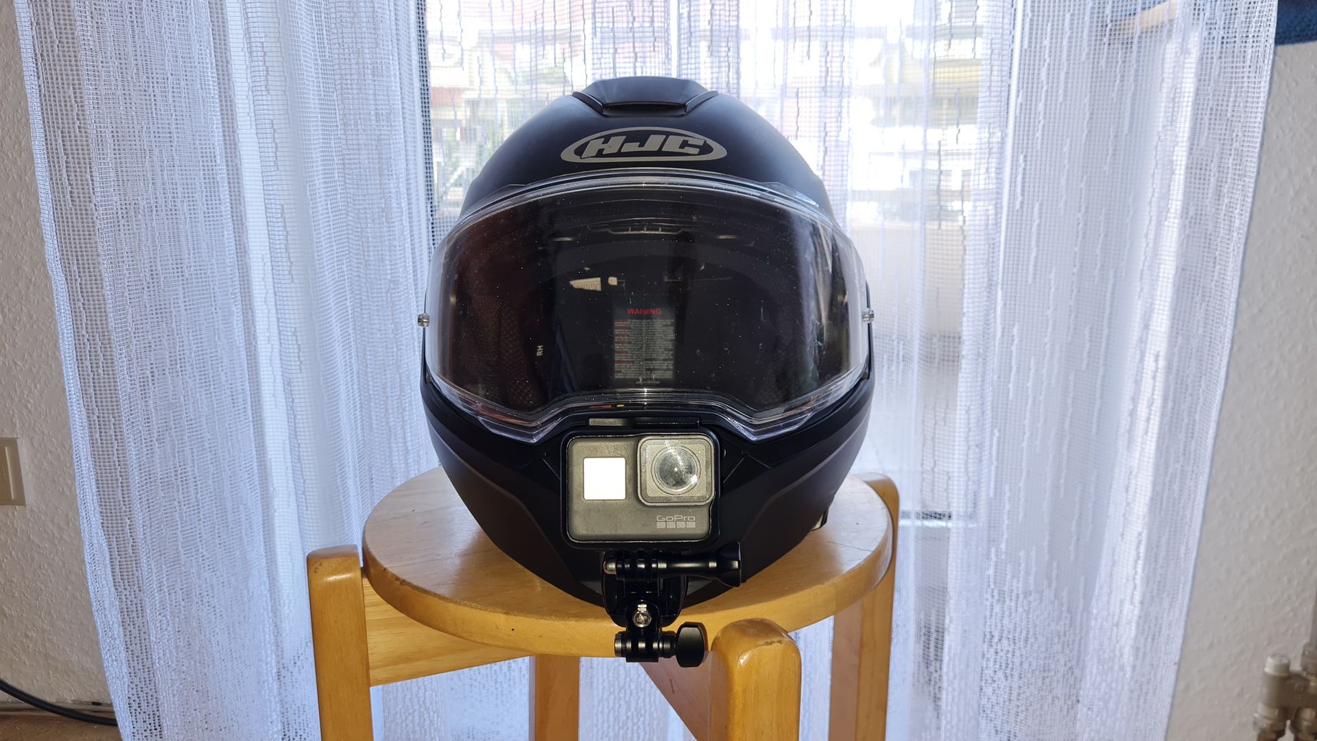

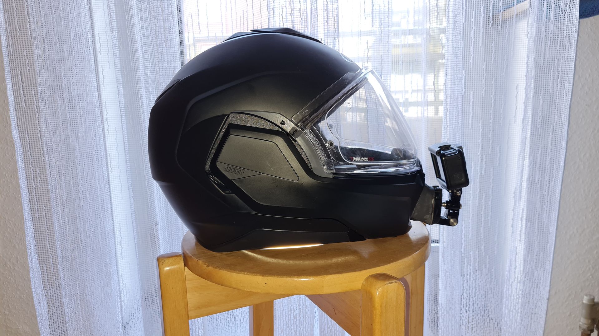

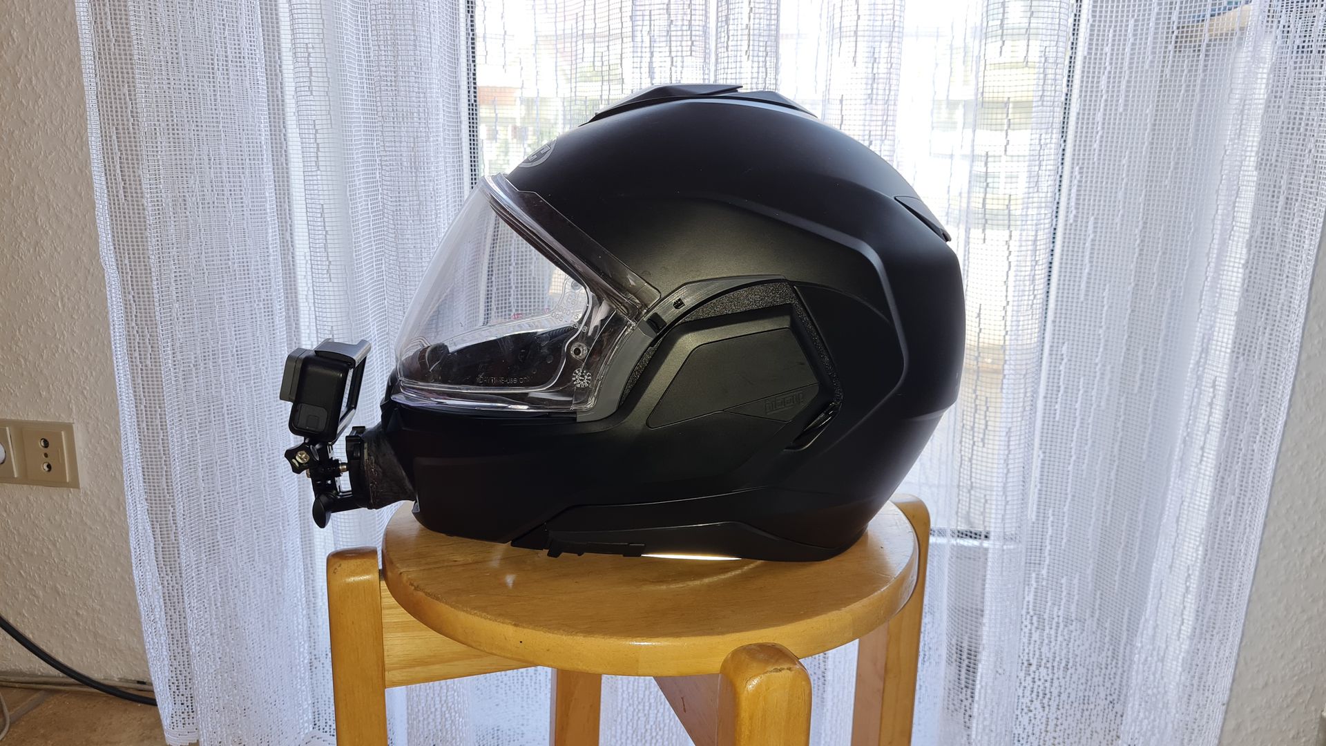

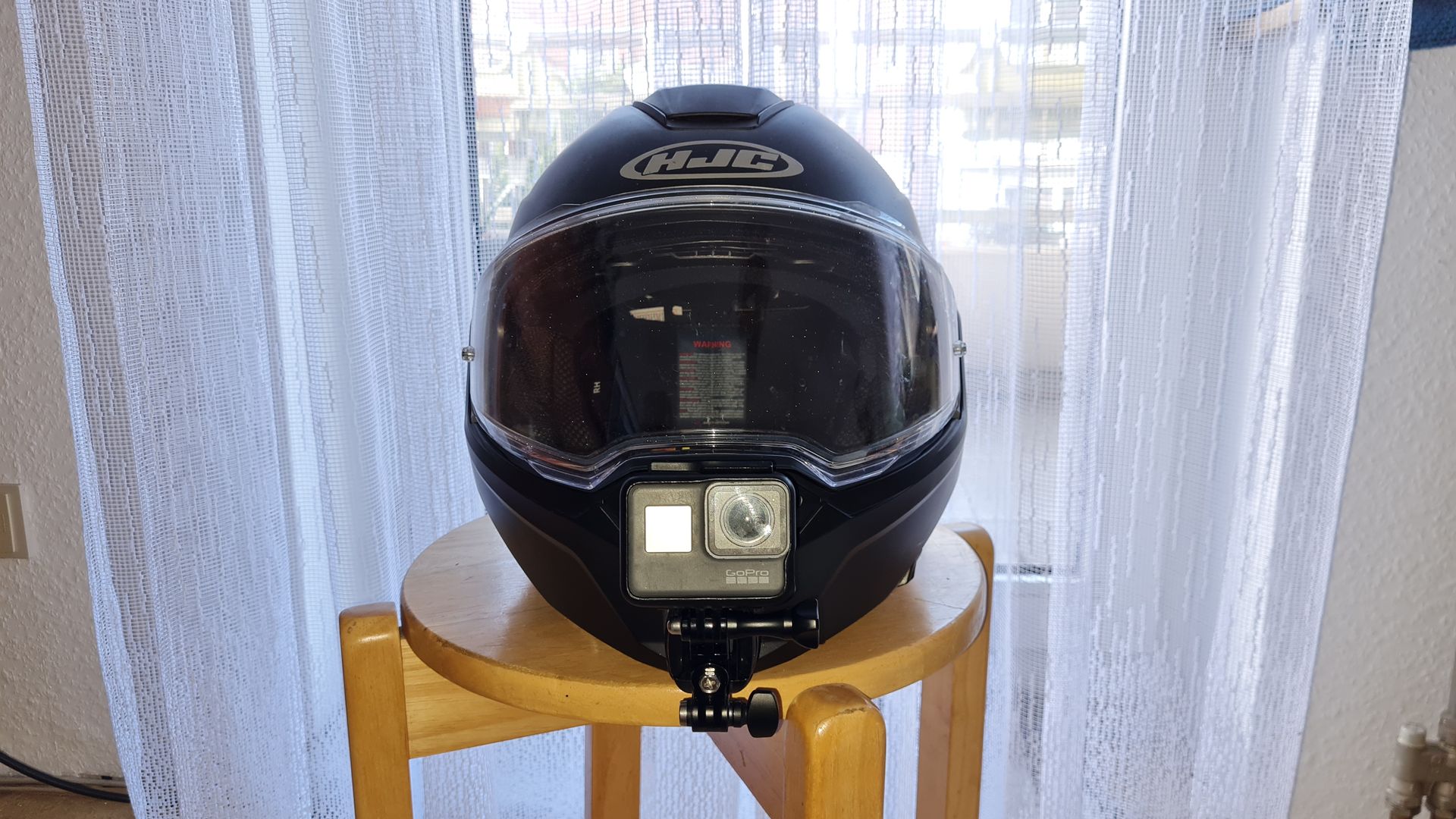

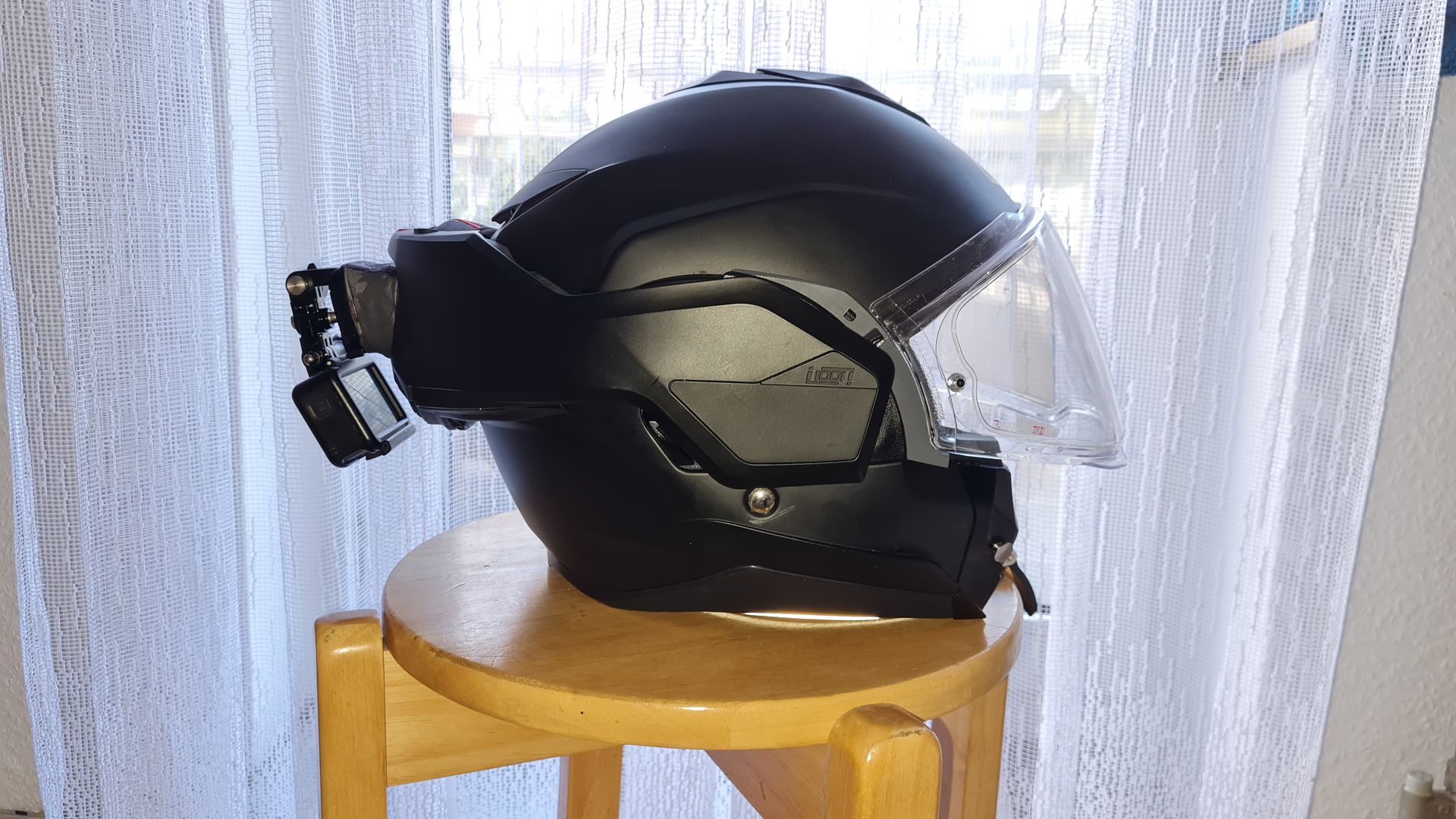

    Hier das Endergebnis:
    Ich habe den Abstand bewusst so gewählt, damit ich die Belüftung auch mit Handschuhen bedienen kann und als Reserve für den Kamerawinkel. Der Winkel nach hinten verändert sich noch wenn man den Helm trägt. Habe es gestern getestet und bin sehr zufrieden
