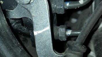

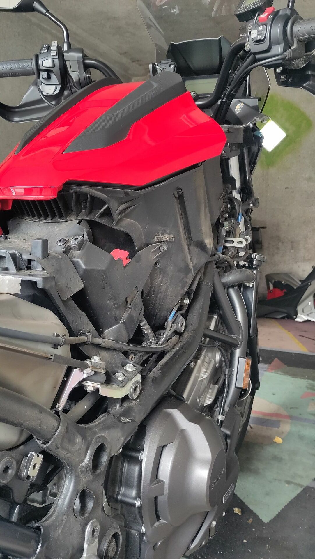

    Also habe ich an meiner NC die Gummischläuche, jeweils zwei für Vorder- und Hinterradbremse, ausgebaut. Dazu müssen die Verkleidungsteile auf der rechten Seite komplett abgebaut werden.

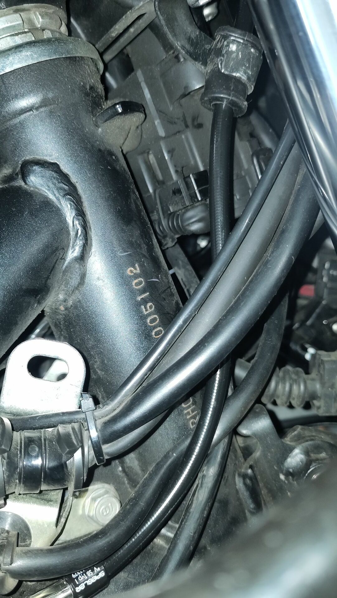

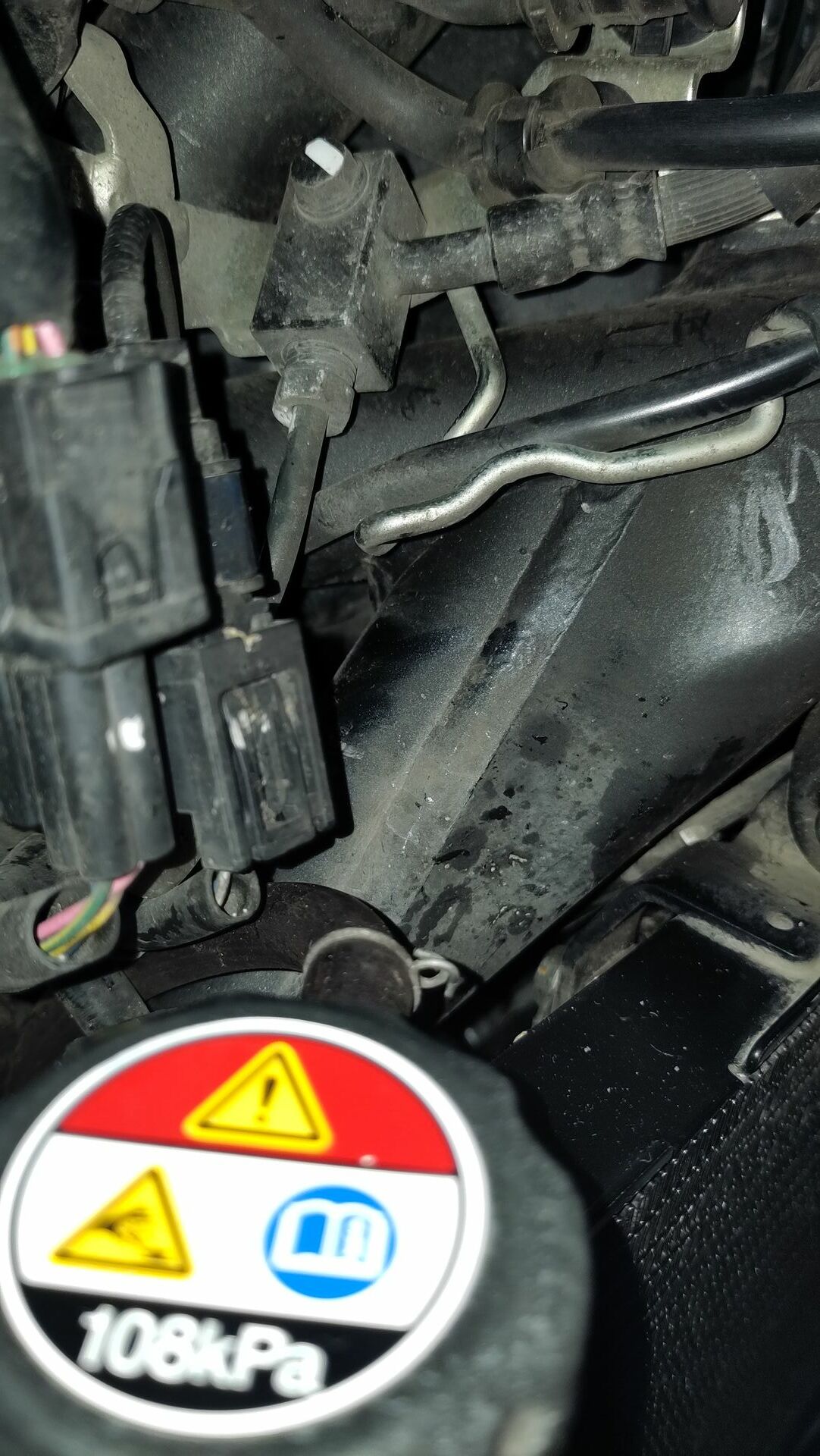

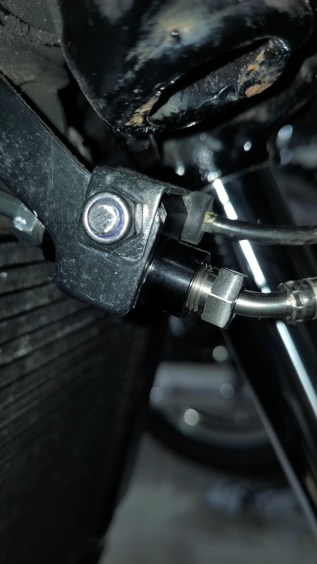

    So kommt man besser an den Verteiler zwischen starrer Leitung und Gummischlauch zum Bremssattel am Vorderrad (sitzt wie oben beschrieben rechts unten am Lenkkopf).

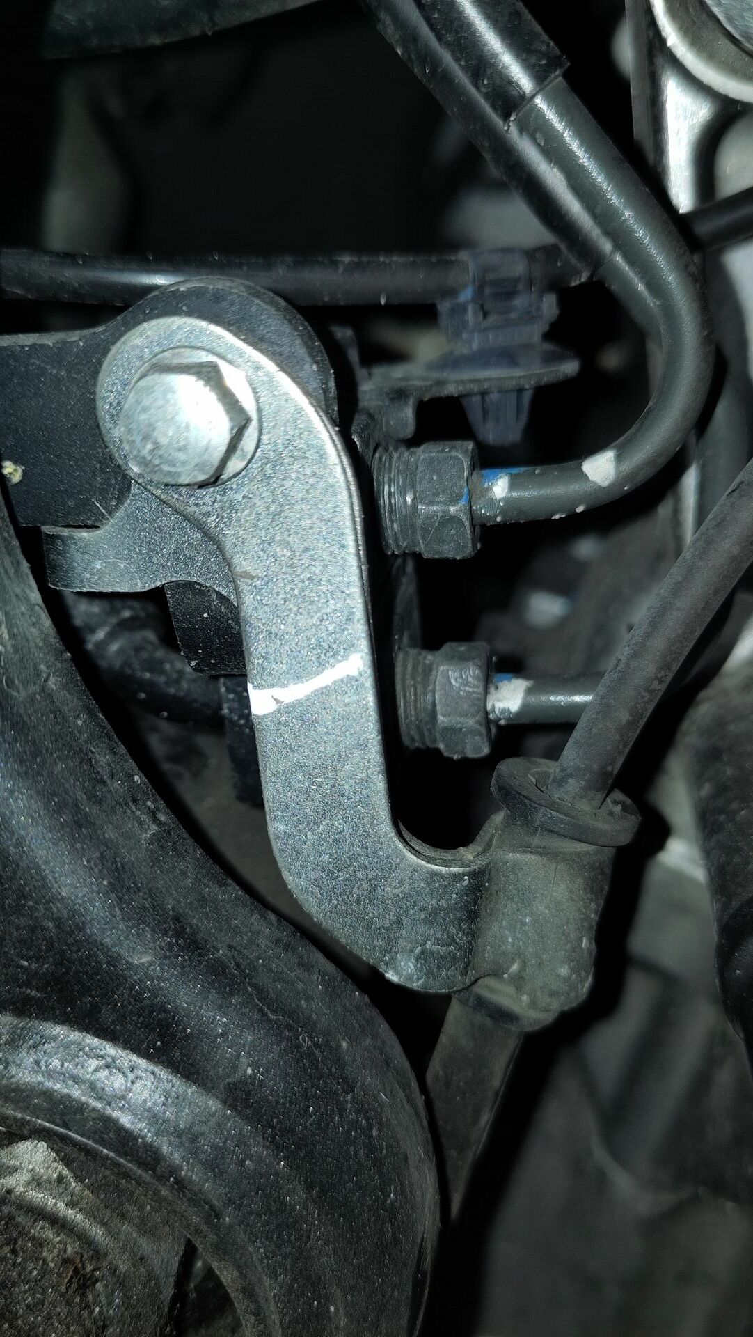

    Die beiden Verteiler zwischen starrer Leitung und Schlauch zum Bremssattel bzw. Fußbremszylinder sind so auch zugänglich (sitzen hinter der Verkleidung zwischen Schwinge und Motor-Getriebe-Block).

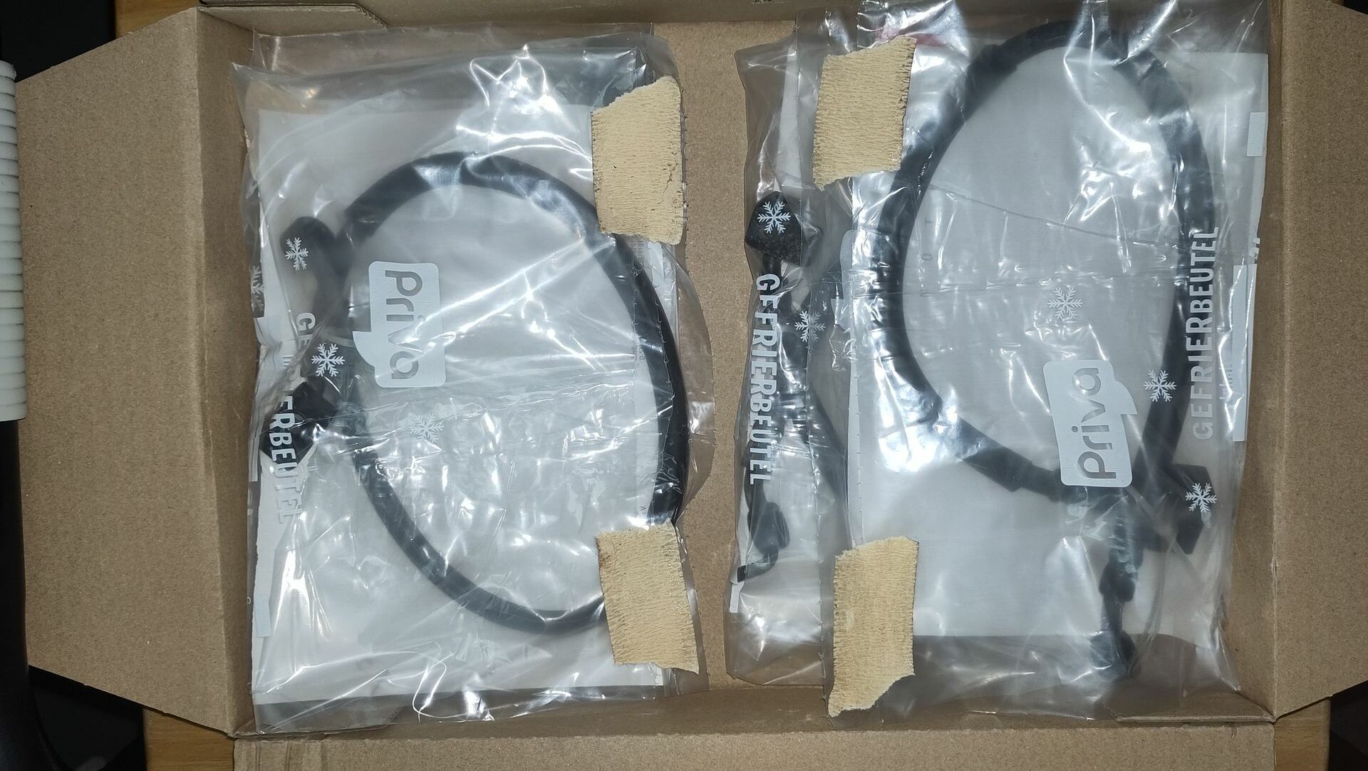

    Nachdem die vier originalen Bremsschläuche ausgebaut waren habe ich diese mit einem Zettel versehen, auf dem der Einbauort vermerkt ist. Alles eingepackt und mit Begleitschreiben und Kopie des Fahrzeugscheines verschickt.

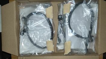

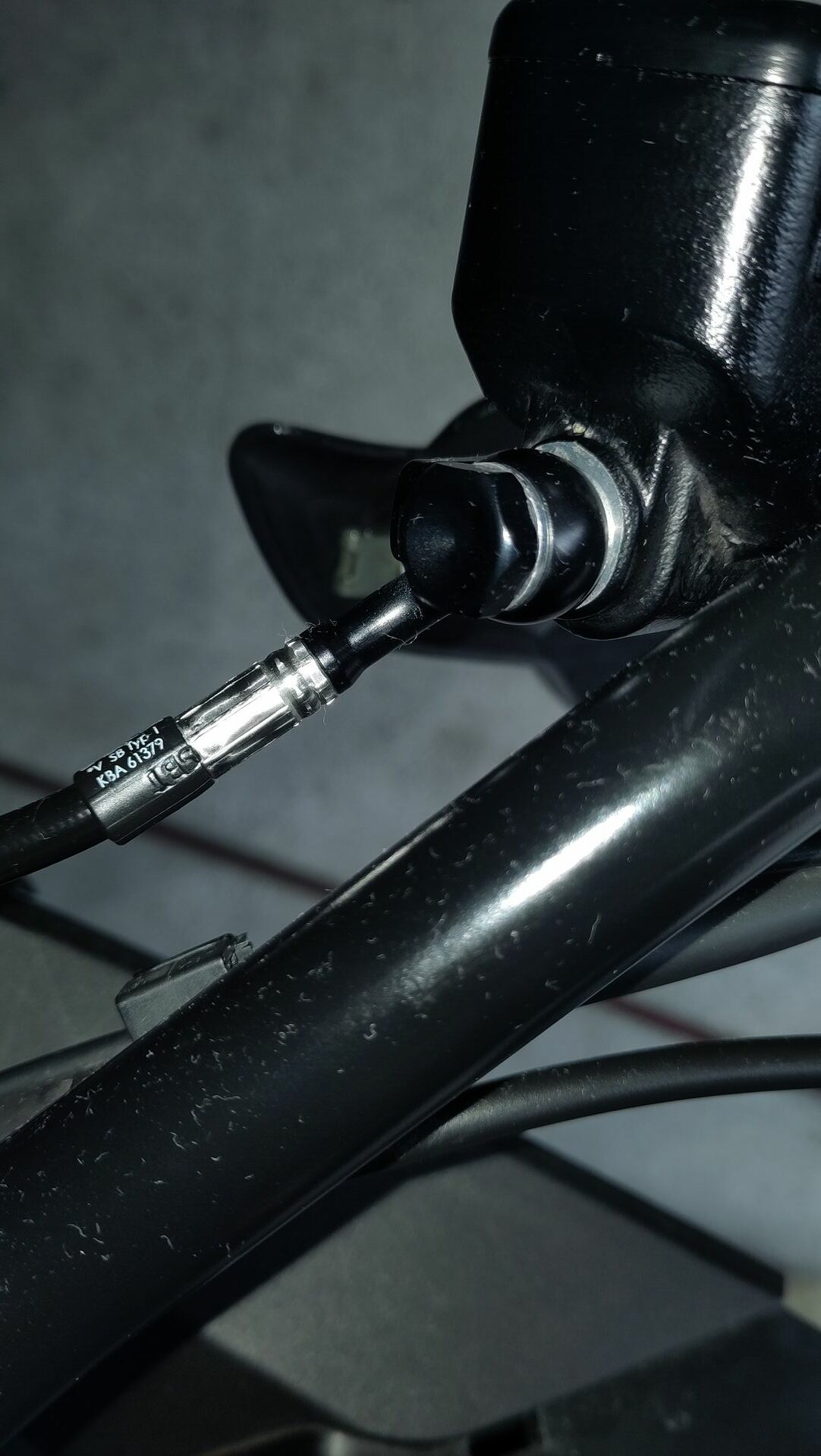

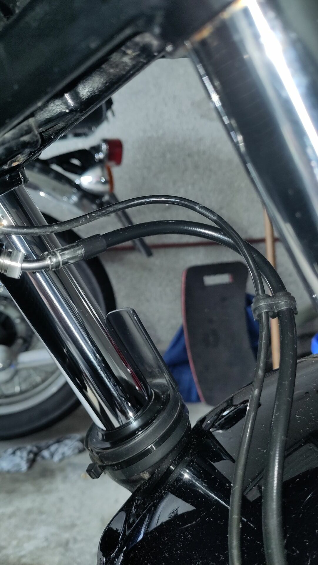

    Nach wenigen Tagen kam das Paket zurück. Es enthielt die originalen Bremsschläuche, den Satz Stahlflex-Bremsleitungen, das komplette Einbauzubehör und zu meinem Erstaunen eine ABE. Zusätzlich habe ich mir neue Hohlschrauben in Alu schwarz eloxiert gegönnt. Die Bremsleitungen sind schwarz ummantelt, die Fittinge sind in Alu ebenfalls schwarz eloxiert. Andere Materialien und Farben sind aber auch möglich.

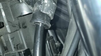

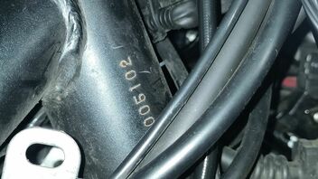

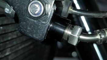

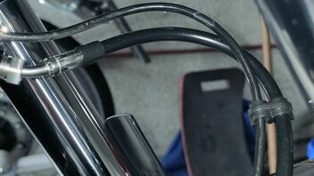

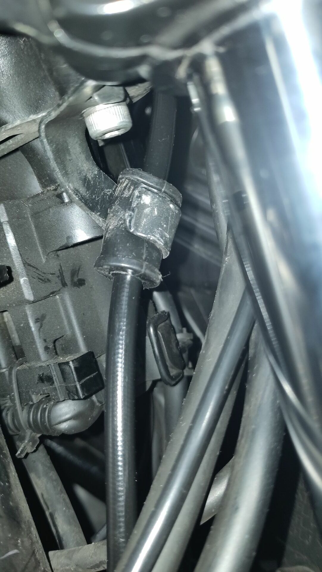

    Nun konnte der Einbau beginnen, zunächst Vorne.

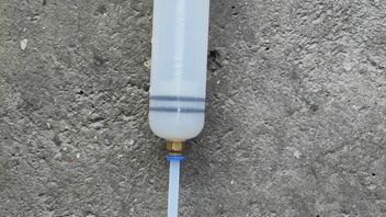

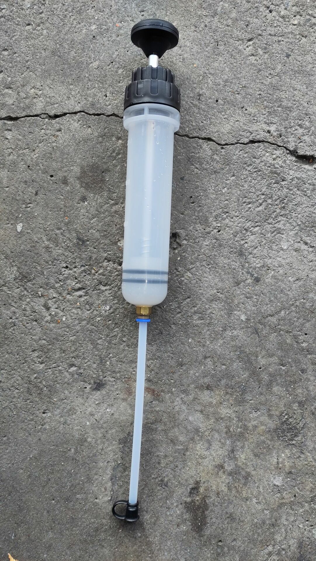

    Nachdem alles zusammen gebaut war musste die Bremsanlage wieder mit Bremsflüssigkeit befüllt und entlüftet werden. Hierfür verwendete ich Spezialwerkzeuge.
    Die Spritze habe ich mit Bremsflüssigkeit befüllt und über ein kurzes Kunststoffrohr an die Entlüfterschraube des Bremssattels angeschlossen. Nun die Entlüfterschraube eine Viertel Umdrehung geöffnet und mit der Spritze die Bremsflüssigkeit in das System gedrückt bis diese den Ausgleichsbehälter erreicht und befüllt. Damit wird das System von unten nach oben befüllt und die Luft kann besser entweichen. Tatsächlich war Vorne auch sofort ein Druckpunkt vorhanden, hier hat das Verfahren wie gewünscht geklappt. Hinten war noch Luft im System die ich dann mit der normalen Methode entfernen konnte.

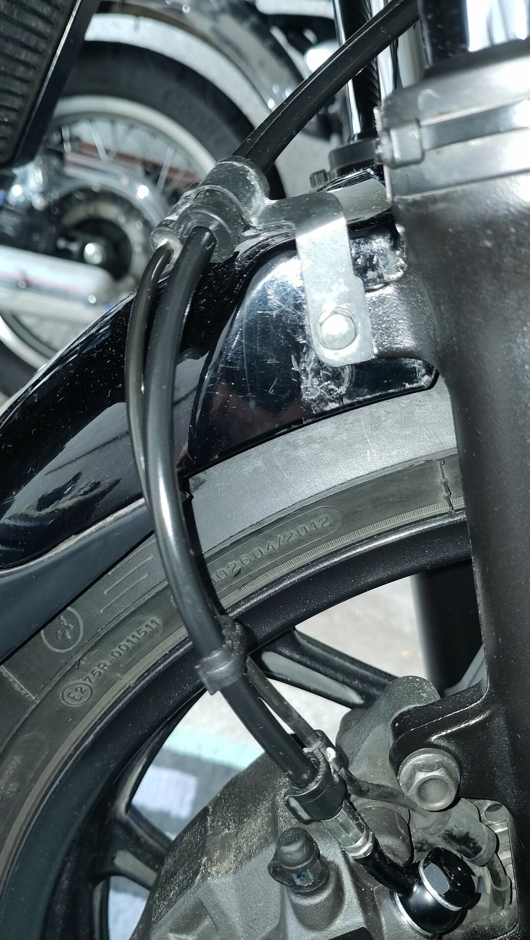

    Heute habe ich die erste Tour mit der umgebauten Bremsanlage gemacht.
    Die Bremsleistung am Vorderrad war von Anfang an gut. Der Druckpunkt ist spürbar besser als mit den originalen Gummischläuchen.
    Die Bremsleistung am Hinterrad war zunächst nicht besonders. Beim Umbau hatte ich wohl zu sehr mit der Bremsflüssigkeit rumgesaut und diese ist auf Bremsscheibe und Bremsbeläge gekommen. Beides hatte ich mit Bremsenreiniger gesäubert, die Bremsbeläge dafür ausgebaut. Nach etlichen Kilometern und Bremsungen wurde die Bremsleistung immer besser und ist jetzt wieder in Ordnung.
    Während der Tour habe ich mehrere ABS-Bremsungen aus einem Tempo von 50 bis 70 km/h gemacht. Ich war erstaunt wie stark man Vorne am Hebel ziehen muss bis das ABS anspricht, da ist schon eine ordentliche Verzögerung möglich. Und ohne ABS hätte ich nie so stark gebremst.
    In den nächsten Tagen werde ich die Bremsflüssigkeit nochmals wechseln, dann ist der Umbau abgeschlossen.

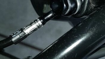

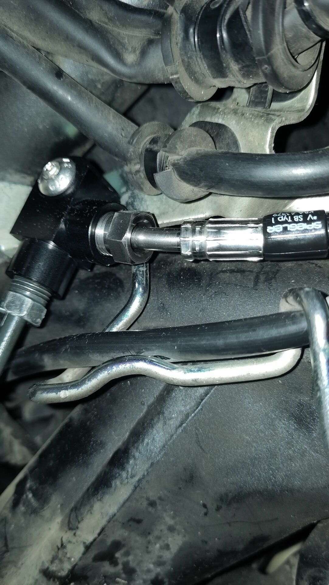

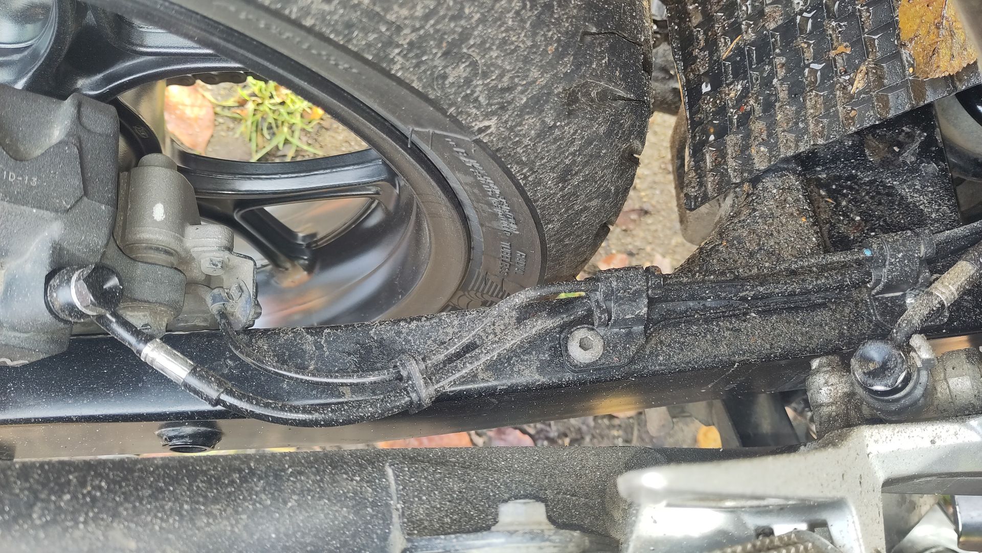

    Folgend noch ein Bild von den Stahlflex-Leitungen am Hinterrad.
