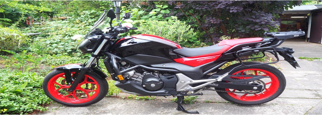

    - auf dem beigefügtem Foto ist zu sehen, wie sich meine NC beim Bremsen mit der Hinterradbremse streckt.
