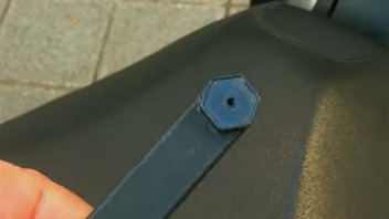

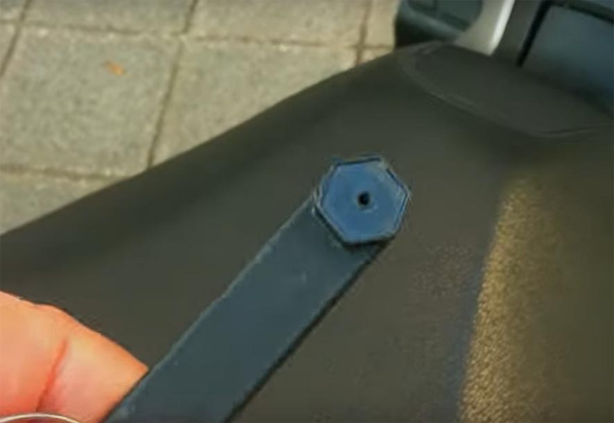

    hier kannst du sehen, wie ein Forza-Fahrer das gleiche Problem gelöst hat. Der hatte zwar eine Forza 300.
    Es wird aber keinen erheblichen Unterschied geben - so meine Vermutung.
    Dort an dieser Forza ist der Notschlüssel ein schlichter Sechskant. Könnte man sich selbst basteln (s.Foto).

    Leider sind diese 6kanter schon magnetisch und individuell auf die Roller abgestimmt. Wegen dieser weit verbreiteten Vermutung hatte meinerseins den mir geliehenen 6kanter eines 350er Besitzers ruiniert. Bringt gar nichts, außer, daß er durchdreht und sich dann abreibt. Deshalb wird dieser auch nicht nachgemacht sondern als Zubehör gelistet - mit eben dem besagten einzubauenden Gegenstück zu dem 6kanter.
    Und da gibt es rein gar keine Beschreibung im Web. Werkstatttermine sind ja inzwischen gleichzusetzen mit Arzttermine. Abschleppen lassen würde mir also nur einen längeren Haldenaufenthalt bringen.
