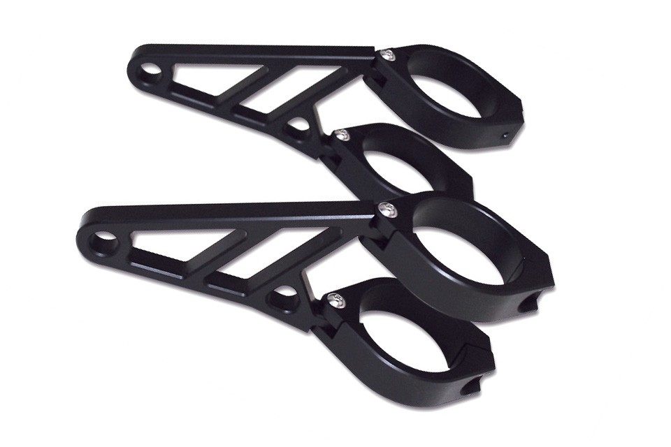

    Hallo Emil, da ich durch die Zeitumstellung nun wieder im Dunkeln von der Arbeit heimfahren darf, hab ich mich nochmal mit dem Thema Zusatzscheinwerfer auseinandergesetzt und bin da auf eine Lösung für dein Problem mit der S gestoßen.
    [attachment=0]Lampenhalterung.jpg[/attachment]
    Zum Beispiel hier gibts diese Standrohrschellen, die zwischen obere & untere Gabelbrücke geschraubt werden können. Hinter der Lampenmaske könnte es u.U. genug Platz geben, um solche Ausleger zu montieren. Müßte nur geprüft werden, ob bei vollem Lenkeinschlag evtl. Kontakt mit dem Gepäckfach geben könnte. Nicht ganz billig, aber ich habe schon einfachere Ausführungen bei ebay gesehen. Alternativ gäbe es halt für den ambitionierten Bastler noch Rohrhalterungen oder Normaschellen, mit denen auch oben am Standrohr gearbeitet werden kann. Einen anderen Platz dürfte es nicht groß geben.
    Denke mal, das könnte in deine Richtung gehen, oder?
    Grüße, Ryker
