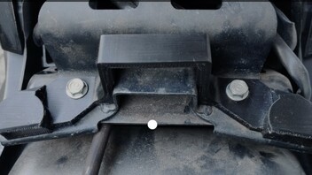

    Da bin ich auch dran, lege erstmal unter den Keil wo Du den weißen Punkt gemacht hast etwas drunter.,, haste ja schon :rolleyes:

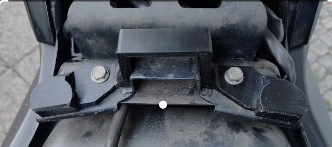

    und hatte meine Sitzbank bereit die letzten 6.000 km vorne wo sie Richtung Frunk eingesteckt wird ( siehe erstes Bild vom Lollegen Poceles am 12. Juli ) eben nicht reingesteckt sondern "obendrauf gelegt" und mit einem Metall-Band gesichert. Poceles hat da , siehe Bild, ein Kunststoffteil.
    Die Aktion neigt die Sitzbank vorne gut nach oben. Und sie ist dann gefühlt echt waagerecht. Man rutscht nicht mehr nach vorne. Erst mal ganz gut !.

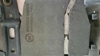

    So sieht meine derzeitige Lösung aus.
    Fühlt sich beim Fahren schon mal sehr gut an.
    Leider konnte ich's noch nicht auf einer langen Tour testen.

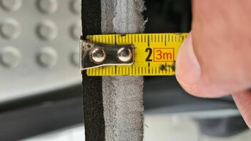

    Habe eine Knieunterlage, wie man sie zu Hause verwendet wenn man Arbeiten im knien verrichtet, zugeschnitten.
    An der Unterseite einen Kanal für den Gummischlauch reingeschnitten und von der Höhe solange reduziert bis ich den Sitz in der Originalposition montieren konnte.
    Im jetzigen Zustand ist die Unterlage 18mm stark.
    Das Zuschneiden, speziell die Reduzierung der Höhe, war schon eine Spielerei und Mühsam aber hat sich gelohnt.
    Eventuell könnte man die Höhe noch etwas weiter reduzieren, dann hat der Sitz mehr Spiel und fühlt sich weicher an, weil er sich durchbiegen kann, aber das wollten wir hier ja ursprünglich verhindern.
    Auf jeden Fall ist's eine kostengünstige Lösung und ich bin vorerst mal zufrieden.
