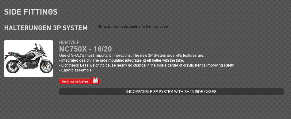

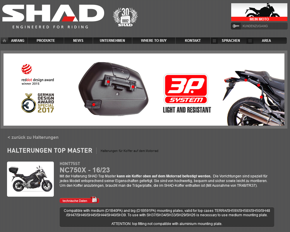

    Danke, für die Info, ich war auf der Seite ,war mir aber nicht sclüssig welcher Topcaseträger es ist, weil da nichts von 3PSystem stand, und bei Louis oder Polo ect. hat man mir immer andere gesagt da war ich völlig durch den Wind, bevor ich dann ganz verzweifle hab ich dann doch lieber hier nachgefragt, hab die NC erst noch ganz frisch, fahre noch ne AT 1100.
    Aber vielen lieben Dank an alle die sich die mühe gemacht haben mir zu helfen.
    LG Werner
    3P bezeichnet einfach das System für die Seitenkoffer, die an 3 Punkten befestigt sind - oben an 2 Punkten aufgehängt und vorne unten am 3. Punkt eingehakt. Das hat also mit dem Topcase nichts zu tun.
    Seiten- und TC-Träger von einem Hersteller sind in der Regel kompatibel und wenn sie es mal nicht sind oder man irgendwelchen zusätzlichen Teile benötigt gibt es dazu eine deutliche Info.
