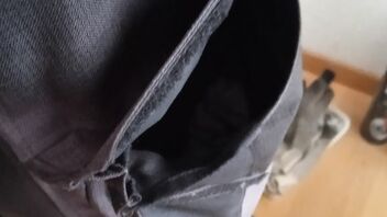

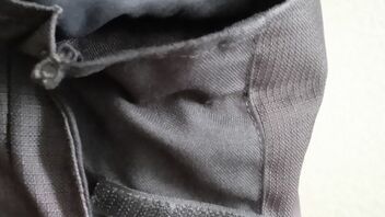

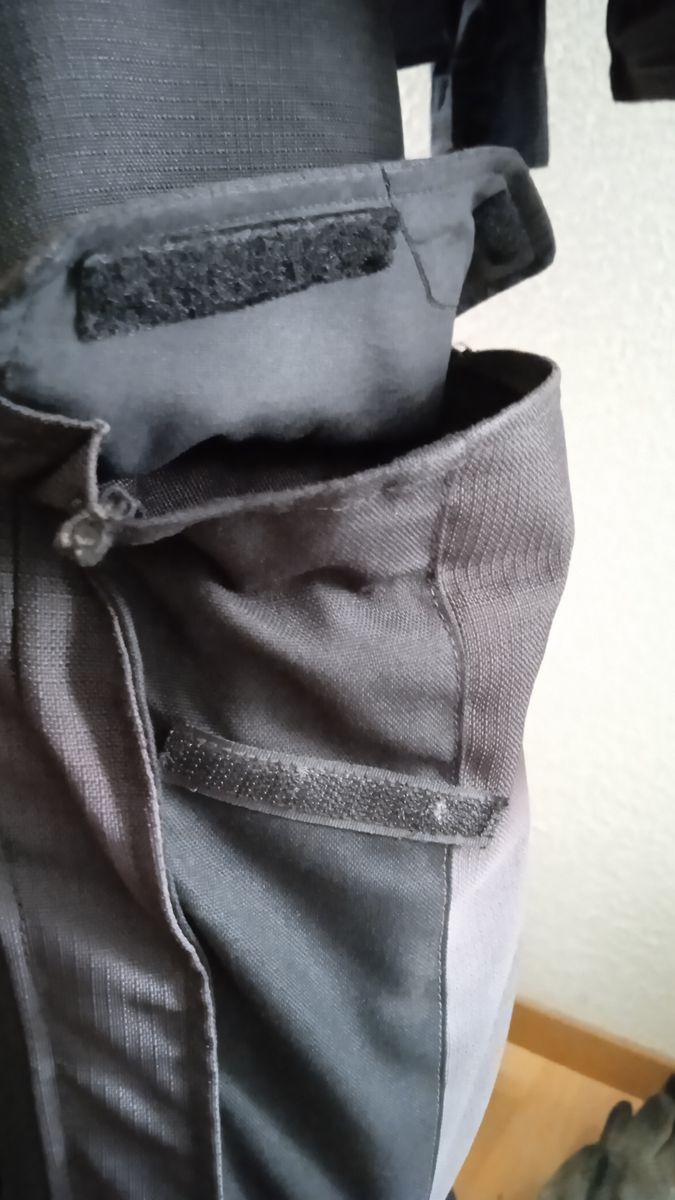

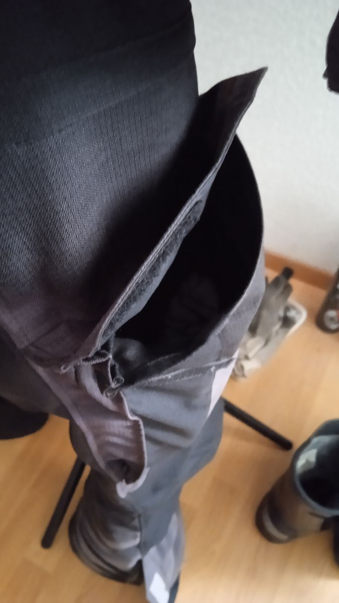

Vor knapp drei Jahren habe ich mir eine Textilschutzkleidung gekauft. (Revit, Sand3, Hose & Jacke)
Die Klettverschlüsse der Seitentaschen an der Hose halten nicht mehr. Nun überlege ich, ob man diese "aufbereiten" kann.
Hat eventuell jemand einen Tipp?Hallo,

Ich habe gestern deine Methode angewendet - Es hält tatsächlich wieder etwas besser, aber noch weit vom Neuzustand entfernt. Habe Online etwas rumgesucht und eine Sattlerei gefunden. Ich muss dort mal vorbeischauen. Vielleicht lassen sich Druckknöpfe einnähen. Die Hose ohne Inlett ist ja eh nicht Wasserdicht.
