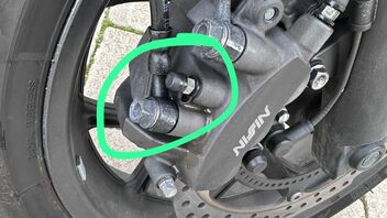

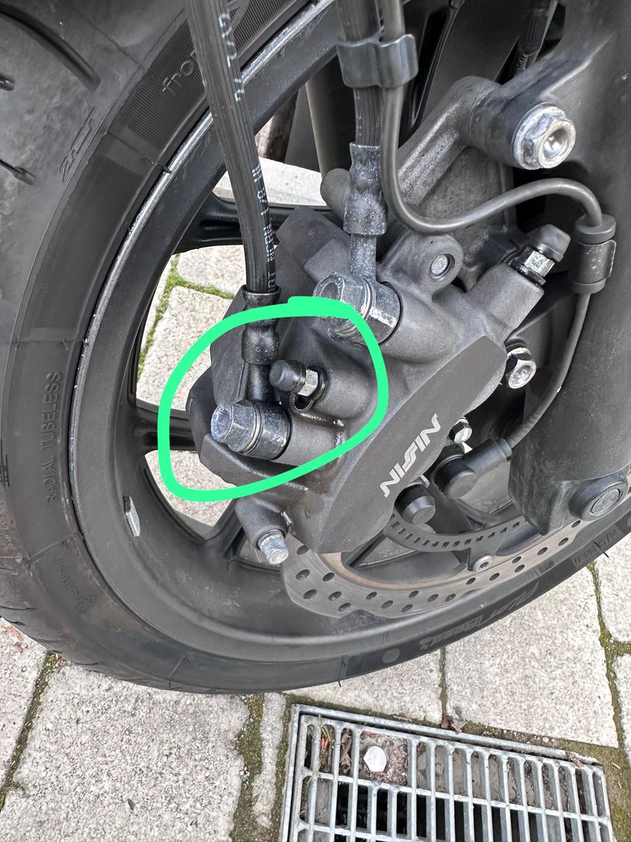

    Bei der Bremsflüssigkeit bei der Vorderratbremse bin ich auf ein Problem gestoßen dort gibt es 2 Entlüftungsnippel, dachte mir jetzt nicht viel dabei und hab wie im Video über die obere entlüftet hat auch alles geklappt und die neue ist nun drinnen und bremst vernünftig nur meine Frage ist wozu ist dieser untere / 2te nippel ? Hab mal aufgemacht kam nicht wirklich was beim entlüften also wieder zu und weiter gehts.
    danke schon mal !
    Deine 700er hat noch eine Kombibremse (CBS) .
    Der 2. Entlüftungsnippel am vorderen Bremssattel hängt mit der hinteren Bremspumpe zusammen.
    Hallo Jona 2001,
    der Bremssattel vorne hat 3 Bremskolben. Beim betätigen des vorderen Bremshebels am Lenker, werden nur die Kolben oben und unten gedrückt, der mittlere Kolben kommt hinzu, wenn man gleichzeitig die hintere Bremse betätigt. Der mittlere Kolben ist also am hinteren Bremssystem angeschlossen und kann auch nur damit entlüftet werden.
