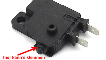

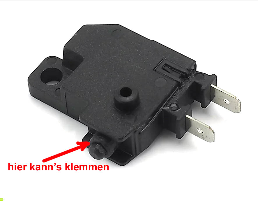

			#4 Hallo "Lille", du vermutest , dass der Bremslichtschalter am Hinterrad hängt (langes Kabel). Das ist nicht so. Für die Fußbremse findest du ihn im Bereich Fußbremshebel. Für die Vorderradbremse ist der Schalter im Bereich Handhebel. Beide Schalter sind bei der NC gleich (s. Foto). Ich würde erst einmal mit Pinsel und Benzin vor Ort die Mechanik reinigen. Wenn dann kein Erfolg, würde ich den Schalter ausbauen und ihn in Benzin baden und öfters die Schaltmechanik bewegen. Wenn dann immer noch Erfolglosigkeit vorliegt, dann kann man einen neuen Schalter kaufen. Reinhard
			#5 Alles anzeigenBeide Schalter sind bei der NC gleich (s. Foto). Falsch. Hinten ist ein anderer als vorn. Für hinten KLICK HIER. Gruß André
			#6 Alles anzeigen Hallo, so absolut formuliert ist meine Behauptung tatsächlich falsch. Es gab mal eine Zeit, da waren beide Schalter an einer NC gleich (s.Link). https://mtp-racing.de/Bremslic…3z8gzhEAQYASABEgLTzPD_BwE Reinhard
			#7 Alles anzeigenHallo, so absolut formuliert ist meine Behauptung tatsächlich falsch. Es gab mal eine Zeit, da waren beide Schalter an einer NC gleich (s.Link). https://mtp-racing.de/Bremslic…3z8gzhEAQYASABEgLTzPD_BwE Reinhard Hallo Reinhard, die Schalter waren noch nie gleich. Ich hatte selbst eine 2013´er NC wo ich den hinteren tauschen mußte. Die Beschreibung in deinem Link ist einfach nur falsch, dort wird der Schalter für den vorderen Bremshebel gezeigt. Gruß André
			#8 Alles anzeigenNach der Thread-Kategorie geht es um eine Maschine ab Mj 2021... Ist da nicht noch Gewährleistung gegeben? Oh  Ich bin in die falsche Kategorie gerutscht. Entschuldigung. Kann das ein Admin verschieben? Ich bin in die falsche Kategorie gerutscht. Entschuldigung. Kann das ein Admin verschieben?Meine NC ist noch von 2016. Das Kabel verschwindet irgendwo hinter dem rechten Fußrastenträger und ich konnte noch nicht ausfindig machen (auf'm Campingplatz  ), wo das hingeht. ), wo das hingeht.
			#9 Alles anzeigenHallo Reinhard, die Schalter waren noch nie gleich. Ich hatte selbst eine 2013´er NC wo ich den hinteren tauschen mußte. Die Beschreibung in deinem Link ist einfach nur falsch, dort wird der Schalter für den vorderen Bremshebel gezeigt. Gruß André Hallo Andre, es ist keine Kunst sich bei der Honda NC 700/750 besser auszukennen, als ich es vermag. Ich kenne ja nicht einmal meine RC88 genau. Ich bin aber davon überzeugt, dass du auch nicht alle Honda-Modifikationen kennst. Da gab es im Verlauf vieler Jahre so einige. Wenn ein Ersatzteil-Händler im Internet schreibt (s. Link): "Bremslichtschalter hinten/vorn." und dazu ein Foto eines Bremslichtschalters zeigt, dann gehe ich Dummer davon aus, dass dieser Bremslichtschalter sowohl für vorn als auch für hinten passt. Das ist aber gar nicht das Problem des Themenstarters. Der wollte wissen, wo der Bremslichtschalter liegt und wie man ihn eventl wieder "funktionabel" bekommt. Wenn er nicht mehr reparabel ist, dann muss der Themenstarter sich (mit Hilfe von Typ, Bj. oder Fahrzeug-Nr.) einen passenden aussuchen. Ihm wird dann egal sein, ob dieser Schalter auch vorn passt. Mir ist es auch egal. . . . und dir ? Reinhard
			#10 Alles anzeigenMir ist es auch egal. . . . und dir ? Nö... Wollte lediglich verhindern das du den Threadersteller auf eine falsche Fährte lenkst.  Nichts für ungut, Jeder irrt sich mal.  Gruß André
