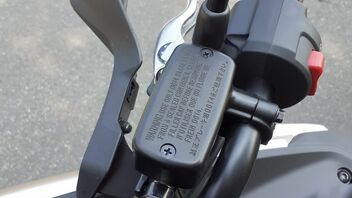

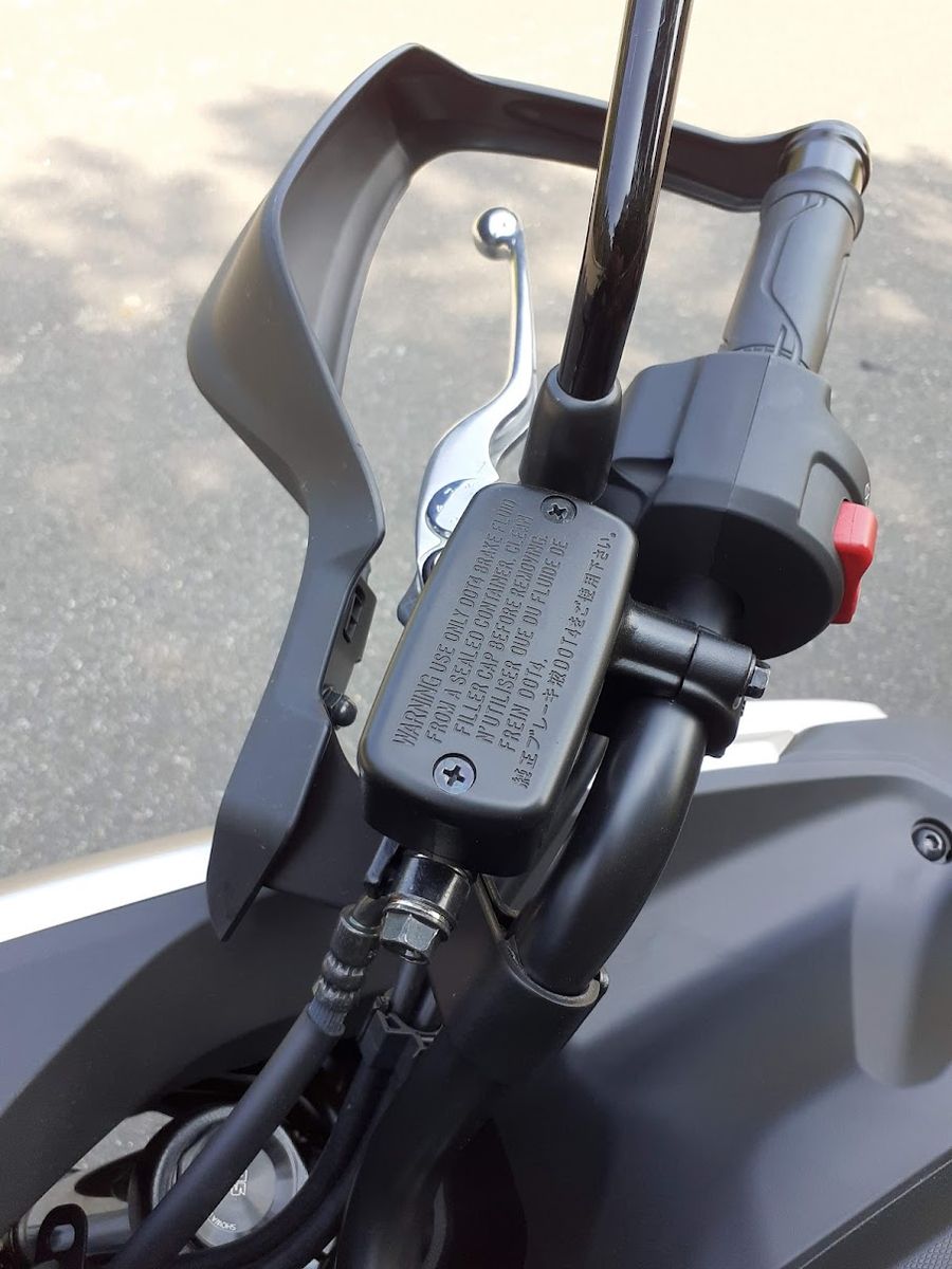

    Kann ich bestätigen, passen Problemlos !
    Sogar die Bohrung im Lenker zur fixierung ist vorhanden.
    Warum Honda die nicht mehr aufführt ist mir ein Rätsel.
