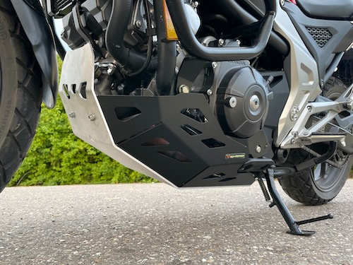

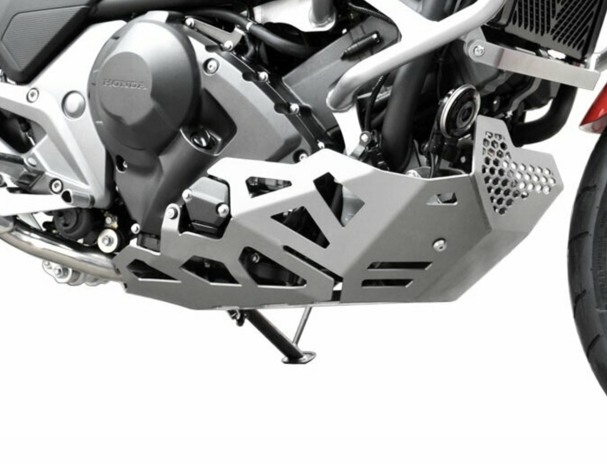

    Hallo Michael, ich hatte zufällig bei Louis und Polo passenden Motorschutz gesehen. Hast du die dir schonmal angeschaut?
    Motorschutz Polo
    Motorschutz Louis
  • #14

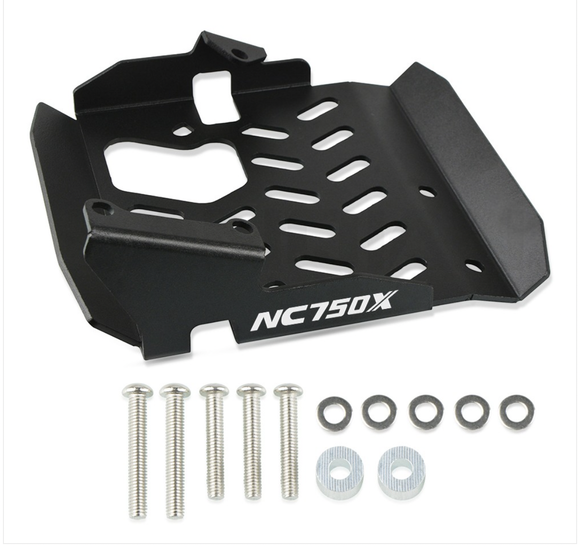

    Danke für den Link. Der schaut mal richtig stabil aus. 3,4 Kilo und 320€ sind eine Ansage.
    Auf der HP von SW-Motech habe ich noch einen gefunden der sogar 4,6Kilo wiegt. 8| ist aber nicht mit einem Hauptständer kompatibel.
    Motorschutz NC750X 2021 SW-Motech
    Es gibt wohl irgendwann noch eine Version die vllt. nicht so wuchtig und etwas günstiger ist:
    Motorschutzplatte Hepco Becker
    Wenns so weiter geht, bastel ich mir grad einen selber :/8o

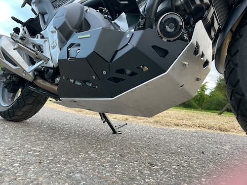

    Hi Leute
    Eigentlich will man ja seine Ölwanne schützen,
    aber dieser Motorschutz wird genau an dieser befestigt.
    Wenn ich da aufsetze, kann ich mir meine Ölwanne auch zerstören. Bei der H&B Motorschutzplatte ist es genau so.
    Die hinter Befestigung ist auch an der Ölwanne befestigt. :(
    Diese war auch mein Favorit, nun nicht mehr.
    Die von SW - MOTECH hatte ich an meiner NC 700 X ( 2012) verbaut, keine Probleme alles Super.
    Nur die RH09 ist ja noch 3cm tiefer, da hat man gleich gar keine Bodenfreiheit mehr.
    MfG Spieß 58
  • #17
    Seh ich genauso.
    Der Motorschutz ist ein grober Kratzschutz, nicht mehr und nicht weniger.
    Und da die RH09 noch weniger Bodenfreiheit hat sollte man sich gut überlegen in welches Gelände man fährt.
    Muss jeder abwägen ob’s was bringt.
