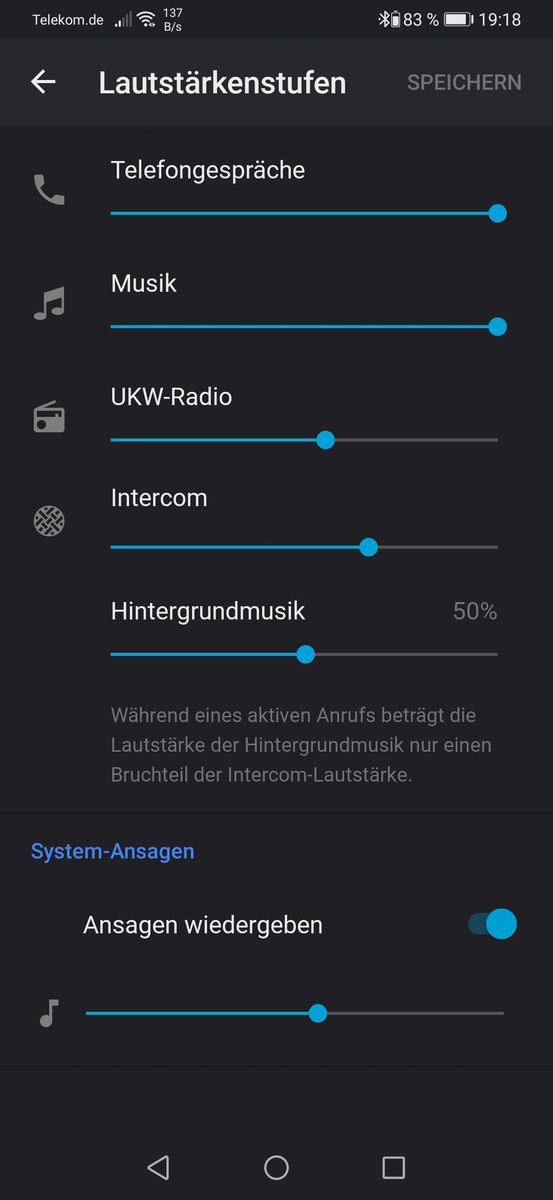

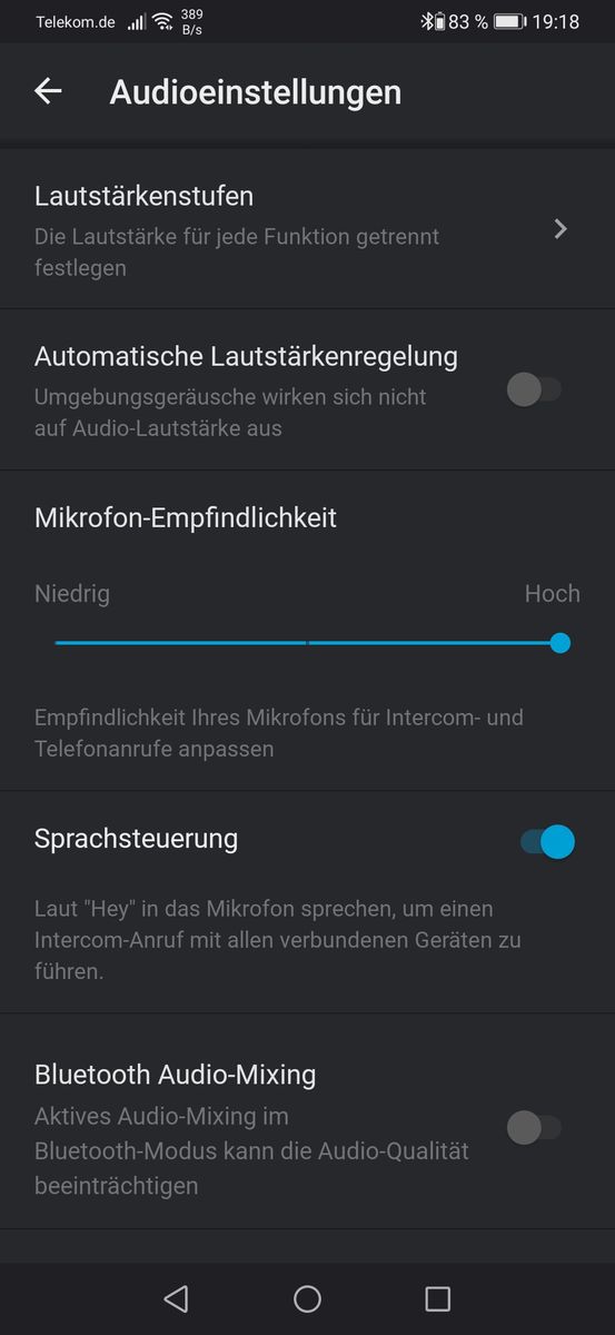

    Da habe ich geschaut. Aber einen Punkt: "Lautstärke Mikrofon" habe ich nicht finden können... :|
    Edit:
    Hier im Anhang sind die Einstellungen, die mir über den Weg gelaufen sind...
    du kannst nur noch automatische Lautstärken anpassen on machen, also bei uns ist das OK mit dem Mikrofon , klar und deutlich egal ob untereinander und beim telefonieren, welches Mikro hast du genommen das zum einkletten oder Schwanenhals

    Die autonome Anpassung habe deaktiviert, weil die ersten 2 Sekunden verschluckt werden...
    OK kann sein daß es das verschluckt aber ich habe den Eindruck das es dadurch besser wird bei schnellerer Fahrt zumal auch die Lautstärke dann sich erhöht wie beim Auto
