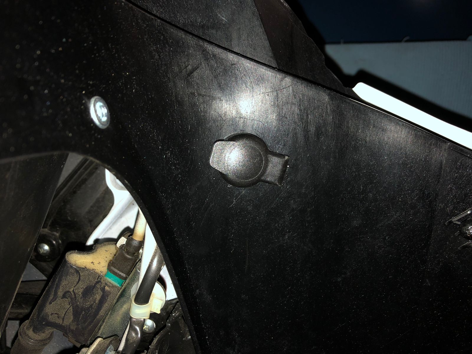

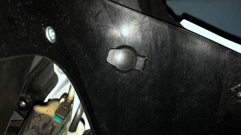

    Ich habe die Steckdose (Buchse) im Helmfach eingebaut,... aber auf der rechen Seite, da kommt man ohne Abbauen der Verkleidung besser ran,... hab das in einem früheren Tread beschrieben,
    Habe das bei meinier ersten NC (BJ 2014) so gemacht, später dann auch bei der neueren (BJ 2019) genau so,...

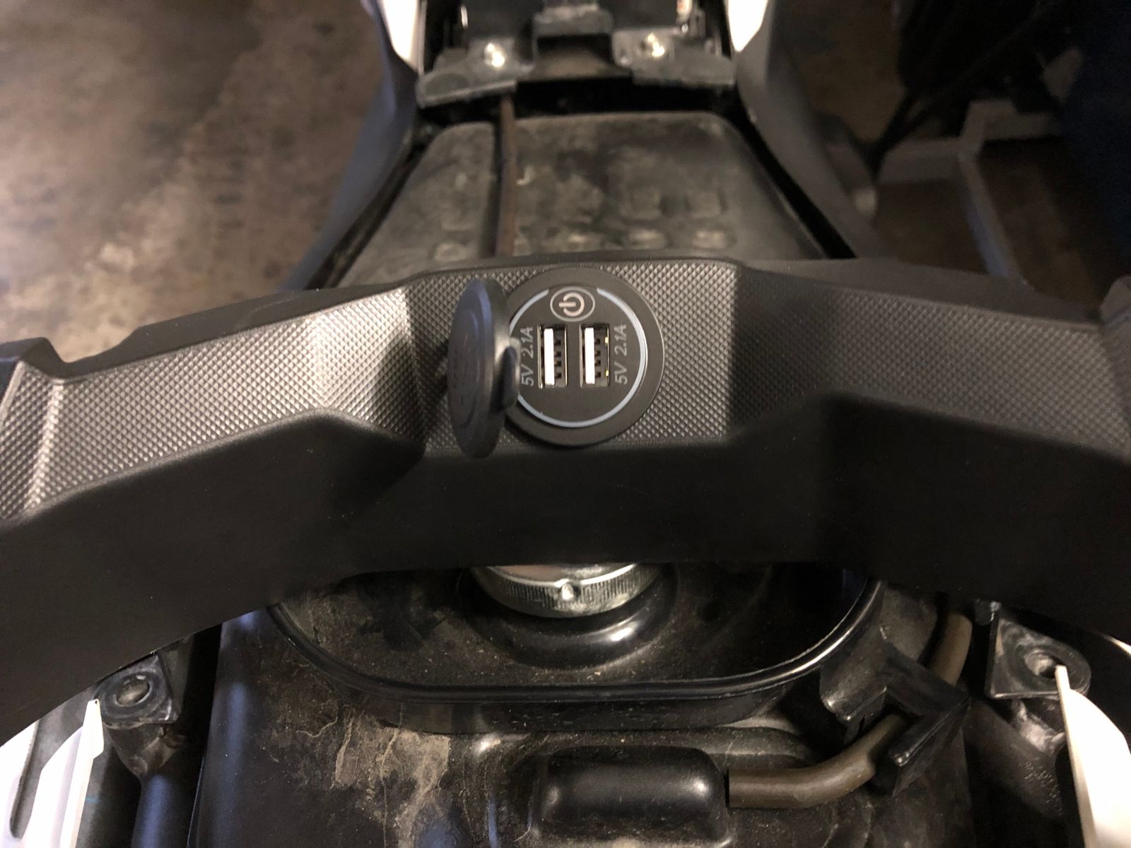

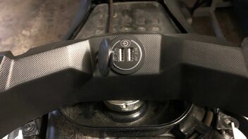

    Ich habe im Helmfach eine 12V-Steckdose eingebaut, über die ich das Ladegerät anschließen kann und unterhalb des Displays in der Verkleidung eine 2-fach-USB-Dose.
    Beides ist über eine Sicherung direkt an die Batteriepole angeschlossen.
    Guckst Du
    Gruß vom Frank
