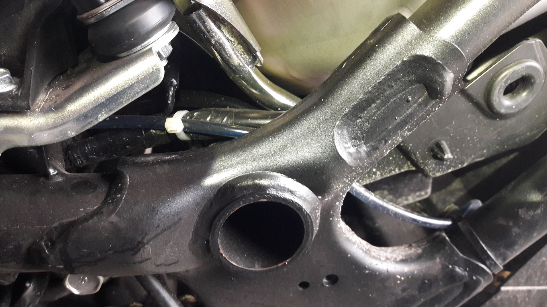

#5 Hier ein paar Bilder vom Scottoiler an meiner RH09.

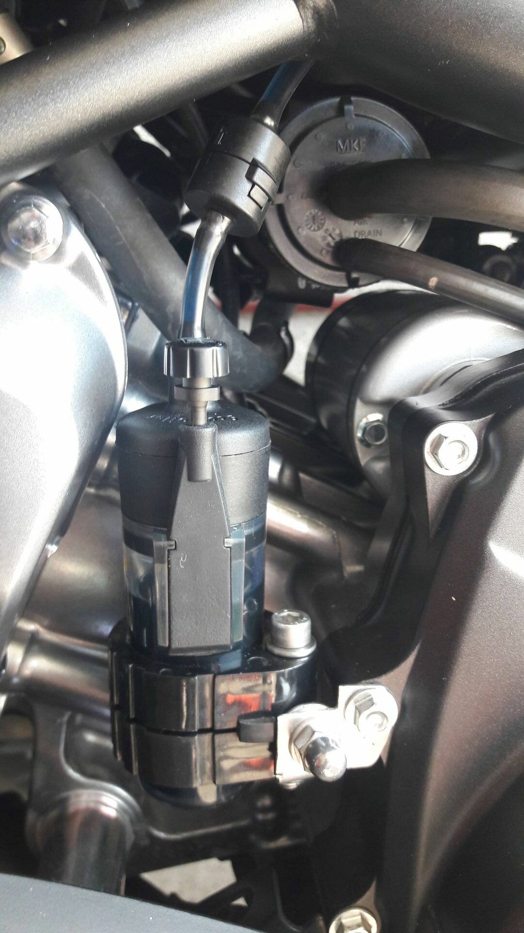

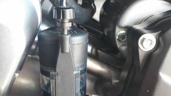

Der Vorratsbehälter mit der Pumpe sitzt Vorne am Lichtmaschinendeckel.

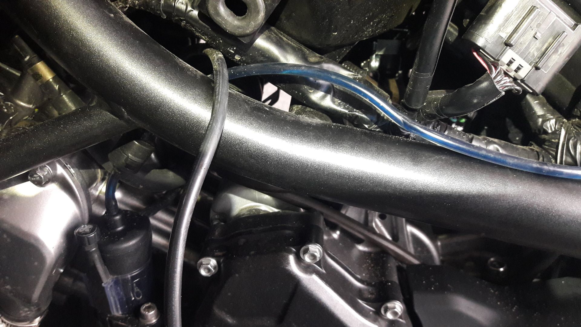

Von dort wird der Schlauch entlang des Rahmens Richtung Hinterradschwinge geführt.
An der Hinterradschwinge angekommen geht der Schlauch in einem größeren Bogen zur vorderen inneren Führung des Kettenschutzes, mit einem Kabelbinder dort fixiert. Von dort geht der Schlauch an der Unterseite der Schwinge, dort mit Halteösen geführt, weiter Richtung Hinterradachse.

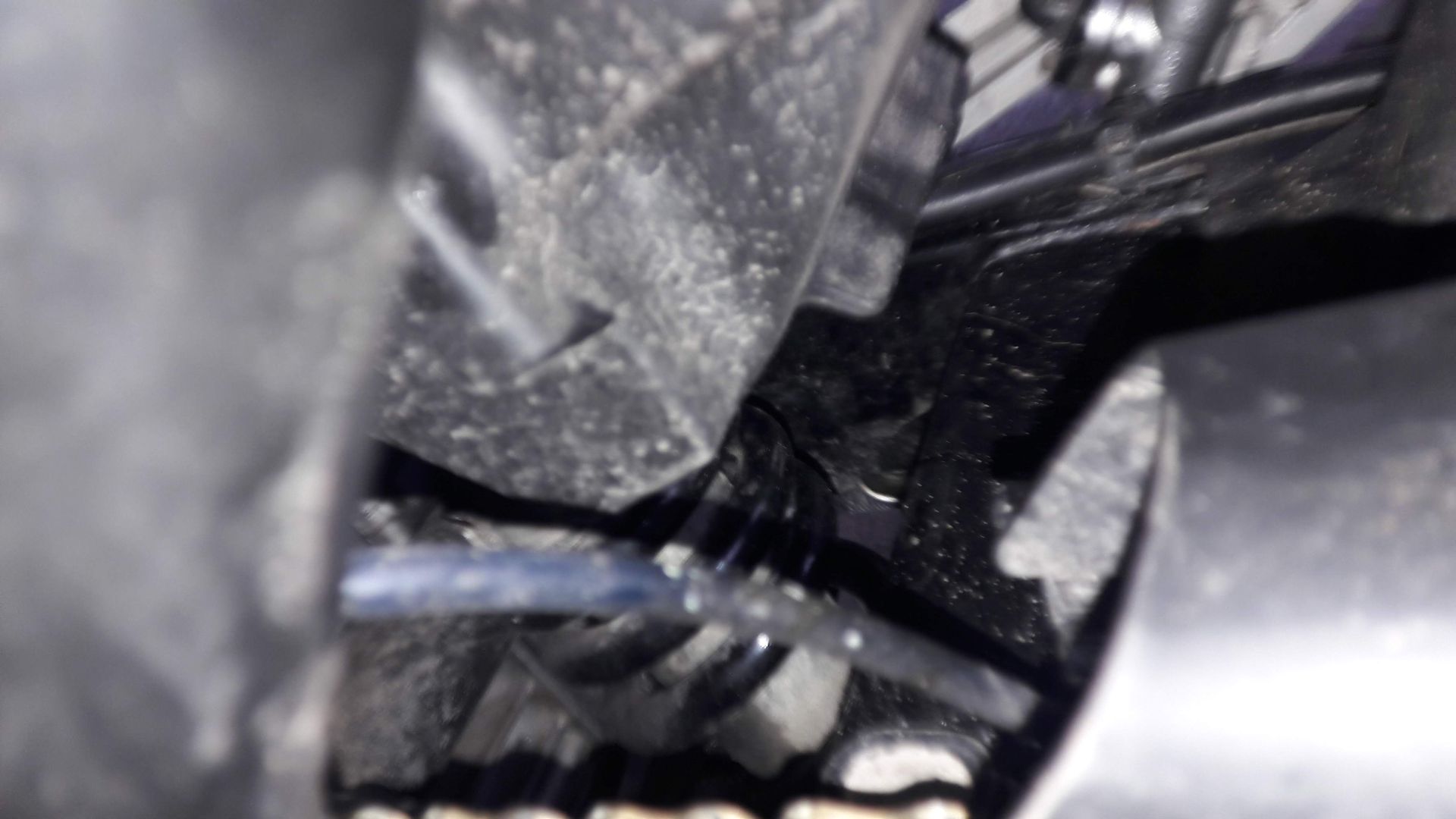

Das Bild ist leider unscharf, hat mein Handy nicht besser hinbekommen.

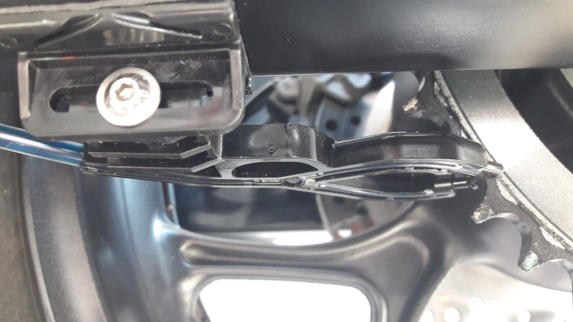

Vor der Hinterachse ist die Doppeldüse an der Unterseite der Schwinge befestigt. So werden die Flanken des Kettenrades mit Öl benetzt, welches dann durch die Fliehkraft auf die Kette gelangt.

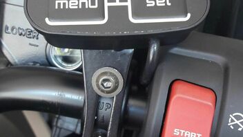

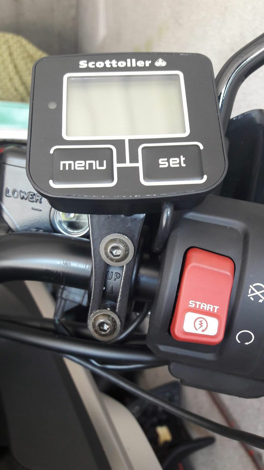

Die Steuereinheit sitzt am rechten Lenkerende und wird mit der beigefügten Halterung, die passend gebogen werden muss, an der rechten Spiegelhalterung befestigt.
