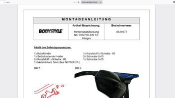

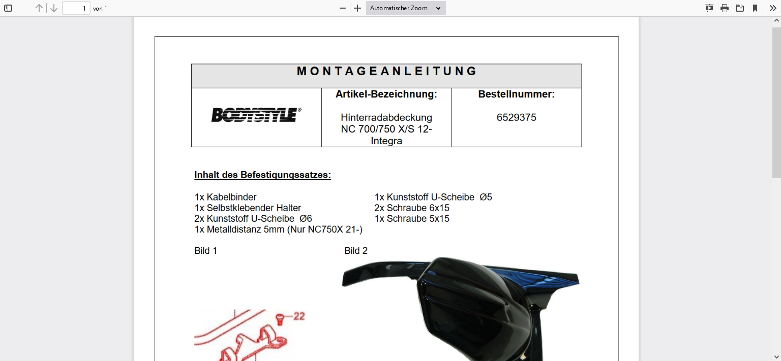

Ich habe an meine RH09 nun die Hinterradabdeckung (Fechterdrive/Bodystyle ) montiert. Gekauft bei Tante Louise . Nach dem Anbau , (der wirklich einfach war) habe ich gemerkt , das passt was nicht. Ich habe dann auf der Homepage von Fechterdrive die Anbauanleitung mit der mitgelieferten verglichen , es fehlt ein "Distanzstück 5mm" das zwischen der Schwinge und der hinteren Kettenschutzaufnahme soll . Hab ich selbst gebastelt....

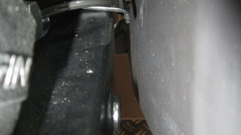

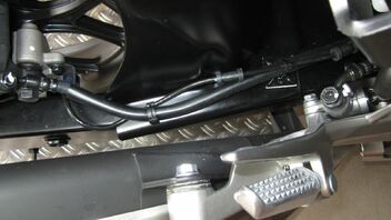

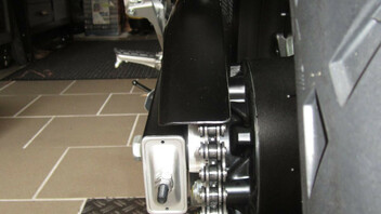

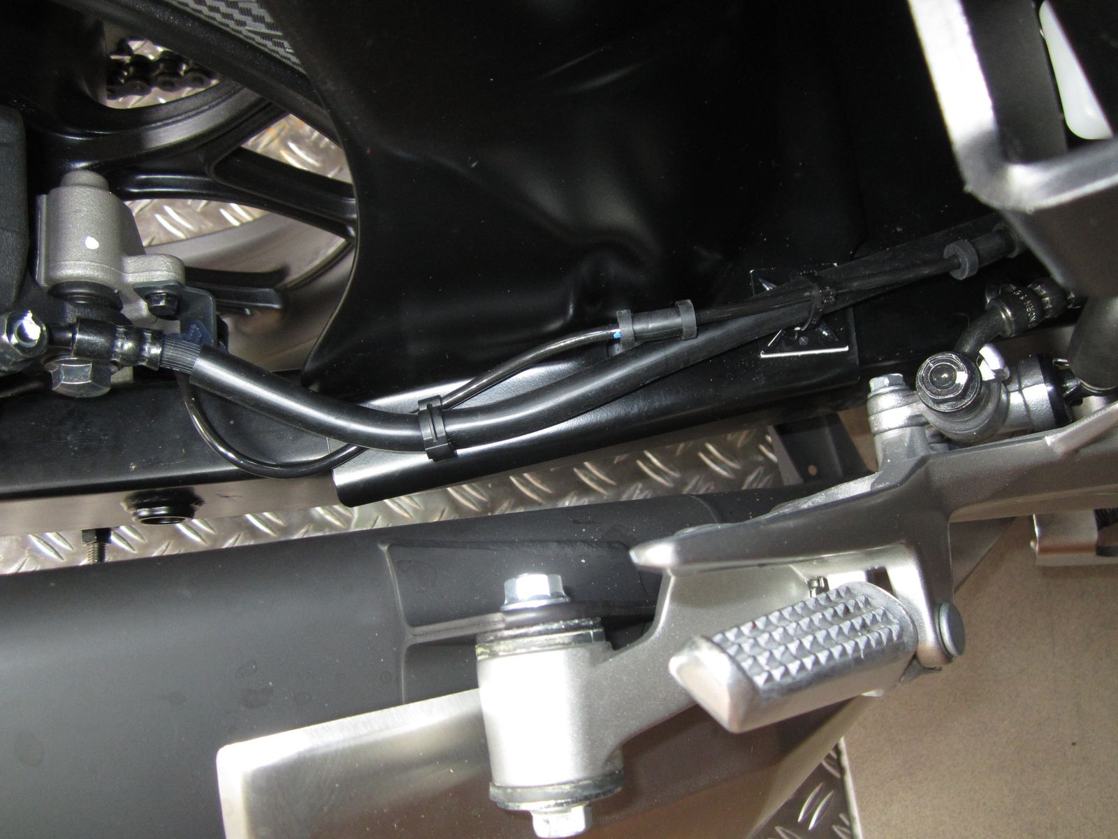

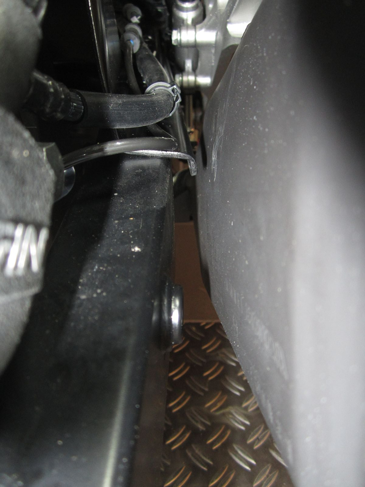

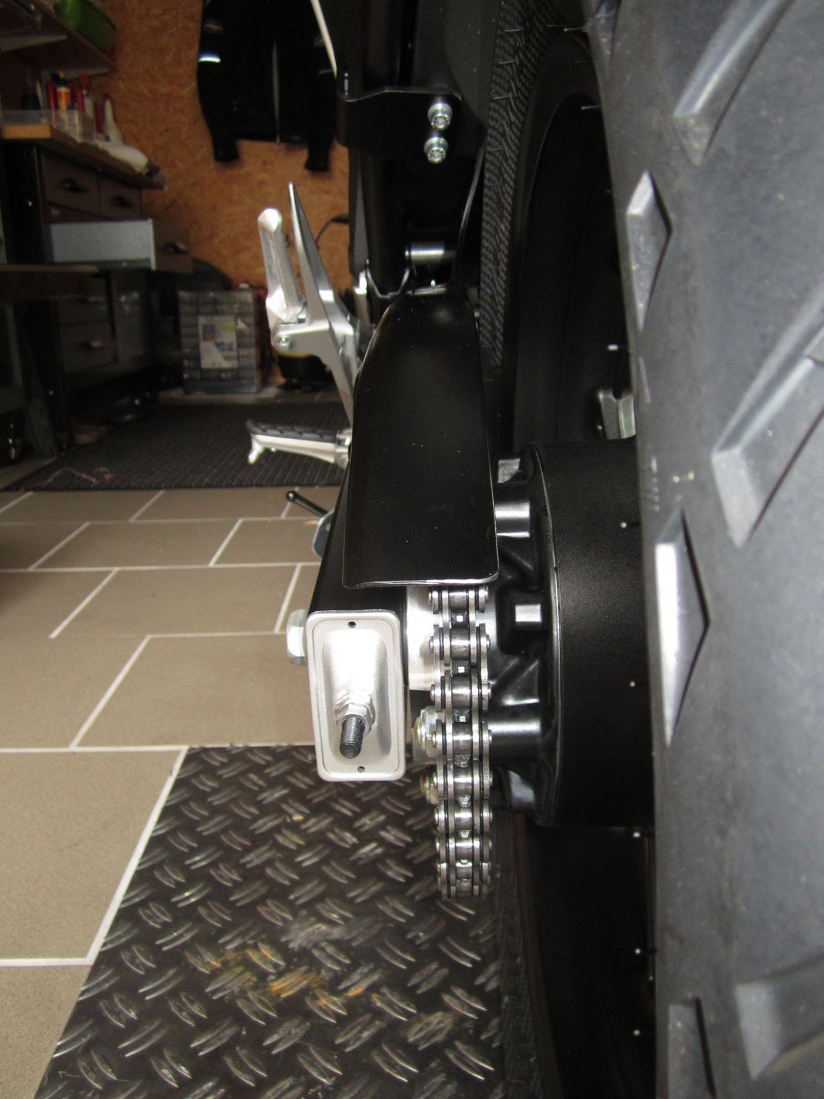

Auf der rechten Seite finde ich die Passform etwas komisch , vlt hat ja jemand ein Bild davon zum Vergleich . Der Kettenschutz steht bei mir hinten etwas von der Schwinge weg , vorne liegt er an.
Soll das so sein bzw muss das so sein ?
