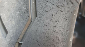

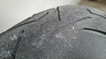

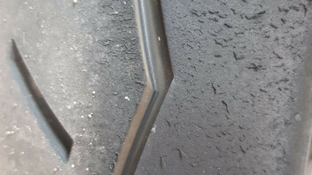

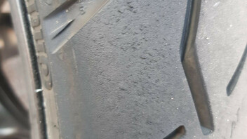

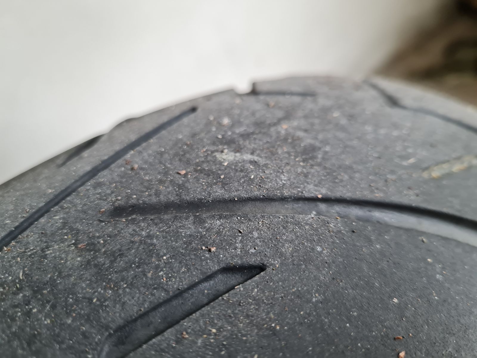

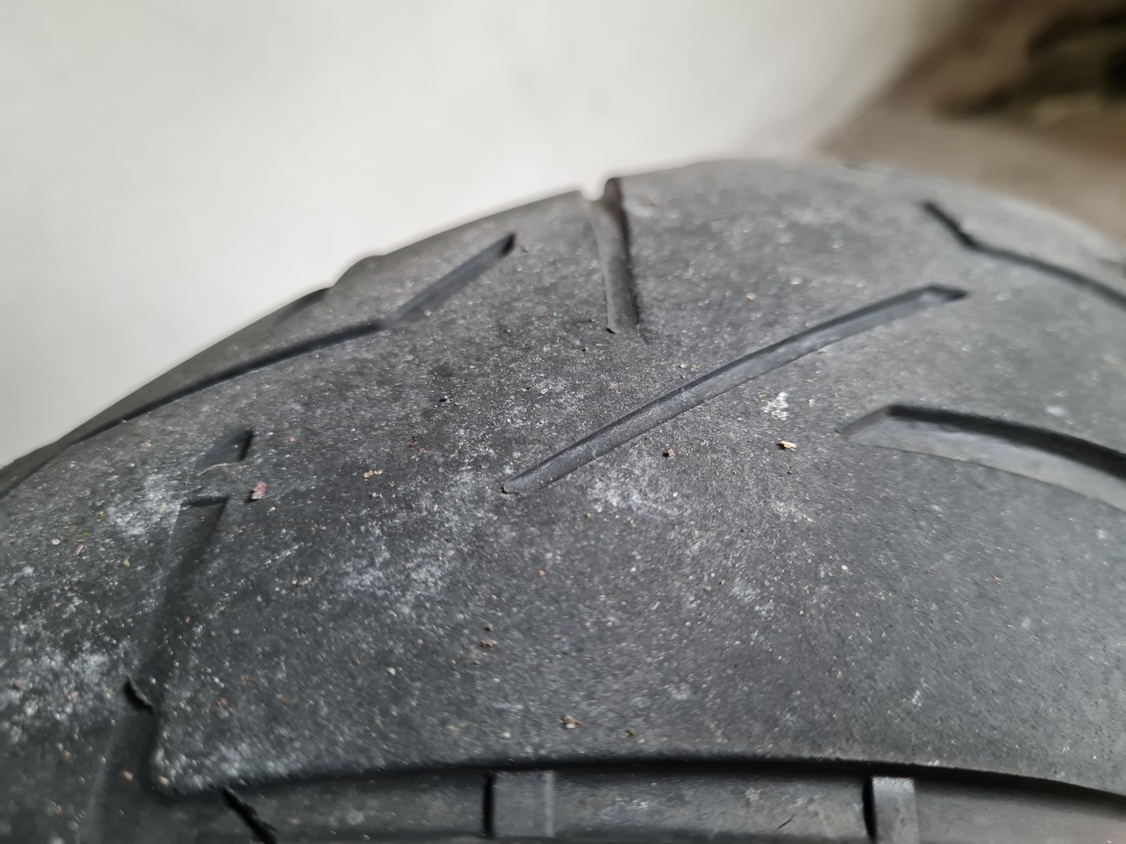

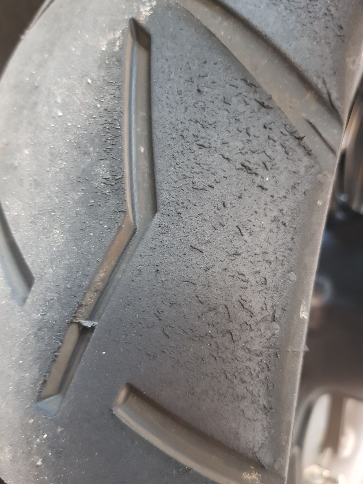

    Moin zusammen,
    kann mir jemand erklären, wie der PST 2 (Hinterrad) bereits nach 3000km runter sein kann?
    Zugegeben, davon war die Hälfte Autobahn.
    Aber trotzdem hatte ich hier mal mit der 3fachen Laufleistung gerechnet. :/
    Oder kann ich hier noch 1000 draufjagen?
    Beste Grüße
    M
    Wenns der D609 wäre, würde mich es nicht wundern, beim ScorpionTrail2 aber eher schon. Hatte den mal auf einer F700GS, da hat er 10000 km gehalten.
    Was hast Du für Reifen drauf?

    naja, er hat ja nicht den Battlax, sondern den Battlewing (gehe mal davon aus, dass es der BW501 vorne und der BW502 hinten ist), das ist ein älteres Modell, der Vorvorgänger des Battlax A41.
    Hatte den BW 2014 als Werksbereifung auf F700GS, und dort hatte ich einhe hohe Laufleistung, wenn ich mich richtig erinnere, knapp 15000 km.
