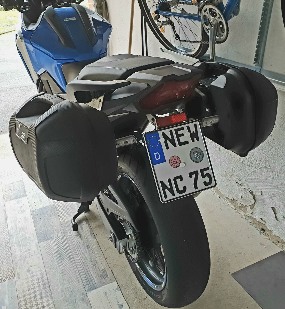

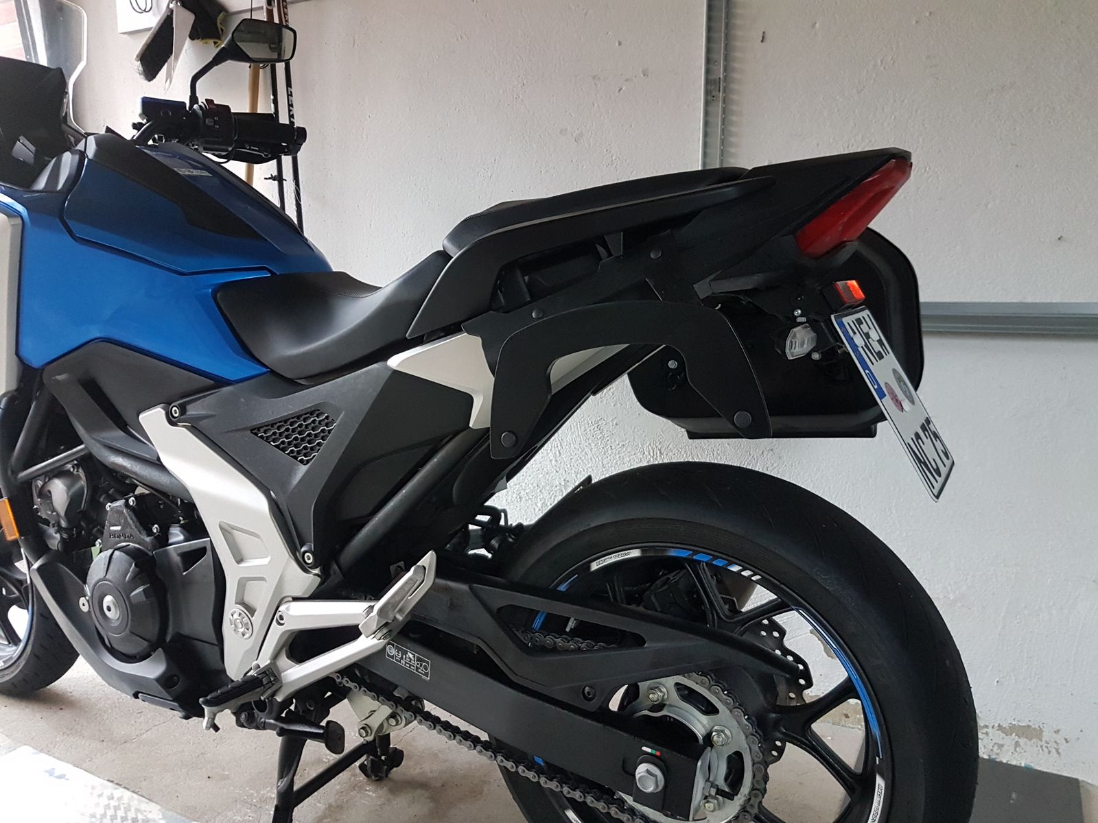

    Hallo Mopedlos, hab einen kurzen KZH mit Originalblinker und dazu die Hepco Becker C Bow Träger mit den kleinen Orbit Koffern. Ist überhaupt kein Problem. Die Halterung läßt sich an der hinteren Befestigung sogar um ca 2cm nach außen drehen. Bin zufrieden damit.
  • #42
    .... und die Montage und Demontage ist super einfach. 2 Schrauben pro Haltegriff entfernen, Kofferhalter unter die Haltebügel schieben und die Originalschrauben durch die mitgelieferten längeren ersetzen - fertig.
