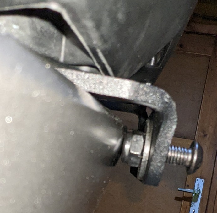

    Noch zur Referenz: so sieht es bei mir aus, wenn man versucht nur die Seitentraeger mit den Adaptern zu montieren, ohne Topcasetraeger. So wie Klaus schon sagte, ohne Nacharbeiten keine Chance.
    Die SH23 passen uebrigens an und fuer sich, man muss nur andere Plastikteile an die Seitentraeger montieren (liegen bei den SH23 bei). Das war auch mein Plan, aber eben ohne Topcase. Nun wirds wohl doch ein Topcase, dann aber ohne Seitenkoffer, so viel Platz benoetige ich nicht.

    Hallo Klaus,
    vielen Dank, ueber Langloecher habe ich auch schon nachgedacht, am hinteren Schraubenloch des Adapters gibts es bereits welche, obwohl man sie dort nicht braucht. Schraube drehen geht bei mir leider nicht, ich hab die SH23, da ist auch nur sehr wenig Platz bis zur Linsenkopfschraube.

    Wie gross ist bei Dir der Abstand der vorderen Mutter bzw. Schraube zur Seitenverkleidung? Ist da noch genug Platz?
    Ich glaub unter der Soziusraste ist ein Blech, was fuer die Rastung zustaendig ist? Hatte die Raste aber nicht ab, weiss nicht, ob da noch mehr ist.
    Wenn's Dir hilft: mir ist eine der Schraubenabdeckungen vom Soziusgriff in den Zwischenraum gerutscht und unten nicht wieder rausgefallen ;(:whistling:
    Haben die Halterungen bei Euch problemlos gepasst? Ich habe auch den HONC71IF Seitenkoffertraeger (ohne zusaetzlichen Topcase-Traeger) fuer meine RH09 bestellt, aber so richtig passgenau ist das bei mir nicht:
    Vorallem ist bei den vorderen Schrauben der Adapter (die unter die Soziusgriffe geschraubt werden) zu wenig Platz. Laut Plan kommt eine U-Scheibe und eine Stoppmutter an die Innenseite des Adapters (um die eigentliche Seitenkoffer-Halterung festzuschrauben), aber es ist so wenig Platz, dass bereits die Mutter direkt an der Verkleidung anliegt und die Verkleidung dann durch die Schraube weggedrueckt werden wuerde (und dabei wahrscheinlich Spuren an der Verkleidung hinterlaesst).
    An der Auspuffhalterung musste ich auch noch 2 weitere U-Scheiben verbauen (um die Distanzhuelse zu "verlaengern"), da der Halter sonst am rechten Soziusrastenhalter anlag. Links (direkte Befestigung an der Soziusraste) hat es nach Plan gepasst.
    Bin ich zu pingelig oder hab ich einfach Montagsteile erwischt?
