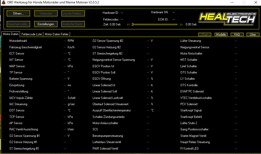

    Gekauft hab ich das original bei HealTech. Nicht günstig der Spaß, aber im Vergleich zu VCDS, was übrigens lizenziert werden muss, doch recht günstig. Das HealTech Interface muss nicht lizenziert und kann so ziemlich mit jeder Honda genutzt werden.
    Das Programm lässt sich immerhin auf Deutsch einstellen. Allerdings werden die Fehler auf Englisch ausgespuckt:rolleyes:

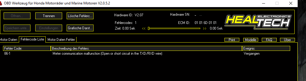

    Soo, heute direkt ausprobiert und es war tatsächlich ein Fehler im Speicher. Gut, ich hatte die Batterie natürlich wg. den Heizgriffen abgebaut. Vermutlich deshalb.
    Mglw. ist auch der Fehler von der Vorbesitzerin, weil dort steht "vergangen". Es wurde bei 970km (03/2015) mal der Tacho getauscht. Vielleicht wurde seither der Speicher nicht ausgelesen.

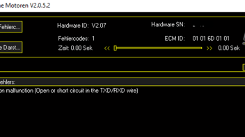

    Ich häng den mal an, vielleicht kann mir einer von euch auf Anhieb und mit Gewissheit sagen, was genau das zu bedeuten hat. Ich tippe auf einen Defekt des Tages-KM oder so. Mein Englisch ist leider nicht so dolle.

    Anschließen, Zündung an, auf "Verbinden" klicken, warten. Der Speicher wird direkt ausgelesen und die Werte in Echtzeit angezeigt. Beim laufenden Motor werden weitere Werte angezeigt. Eigentlich so wie in jedem Ausleseprogramm. Speicher ließ sich auch ohne Probleme löschen; der Fehler kam bisher auch nicht wieder.

    Bin seither fleißig gefahren und erst letzten Freitag kam der o.g. Fehler einmal wieder. Unterwegs leuchtete die MKL. Motor aus, kurz gewartet, wieder gestartet, MKL aus. Zu Haus ausgelesen und tadaa Fehler festgestellt.
    Weiß einer von euch, was das sein könnte? Mglw. ein (Verbindungs-)Fehler vom Tacho?

    "Störung der Zähler- / Messgerät-Kommunikation" - was das konkret bedeuten könnte, da bin ich überfragt.
    Und in der Klammer steht was von Unterbrechung oder Kurzschluss im TXD/RXD Kabel. Was das ist? :think::cry:
