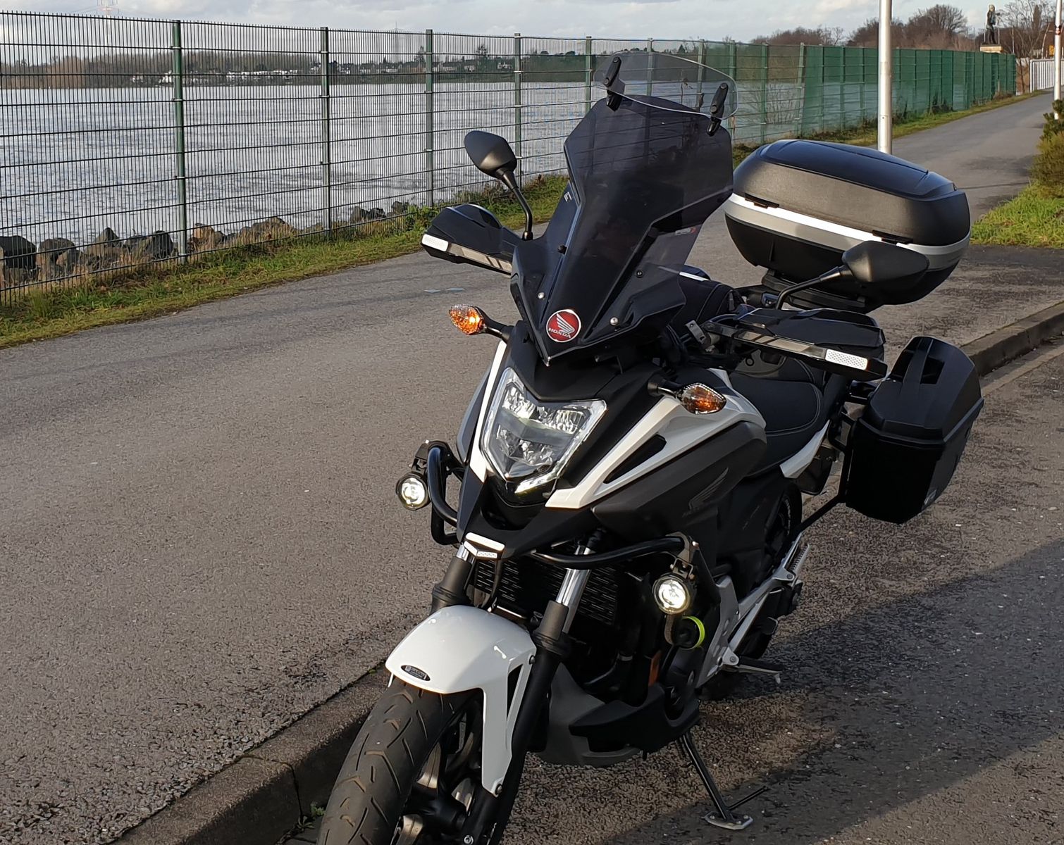

    so, für alle , die keinen passenden Windschutz gefunden haben, hier vielleicht einen segensreichen Tip:
    Also: Erstens die im Netz angebotene Höhenverstellung montieren.
    Hat bei Vielen noch nicht die gewünschte Wirkung gebracht.
    Dann ein altes Visier besorgen oder ein altes Windschild in ähnlicher Form zuschneiden.
    Dann nicht wie üblich - oben als Spoiler drauf, sondern :
    Unten, wo jetzt der Spalt zwischen Windschild und Cockpit entstanden ist - also innen parallel zum Windschild - anbringen.
    So entsteht ein Luftstromeffekt nach oben, der viele Verwirbelungen wegnimmt.
    VG Jochen

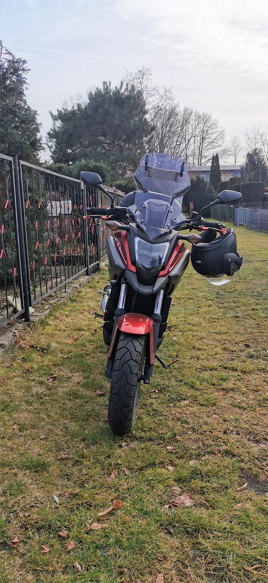

    Noch einen Tipp zur Windschutzscheibe:
    Ich habe anstatt der "PUIG Vario" das einfache "Puig-Windschild" gekauft und mit einem zugelassenen Spoiler (ABE) versehen.
    Hat nach meinen Recherchen den Vorteil, dass entgegen wie bei der Vario-Scheibe mit dem auf geklemmten Spoiler die Höhe des Windschild verändert werden kann. Bringt auch noch mal ein paar cm.
