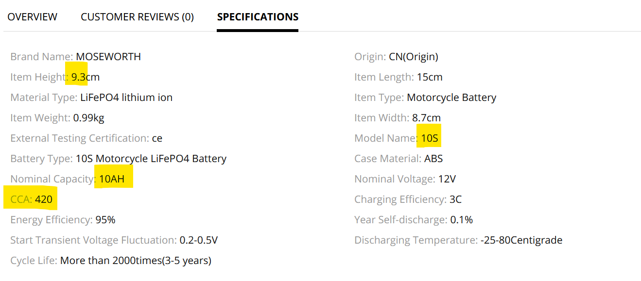

#9 Wen es interessiert, hier mal ein Blog der sich mit
dem Thema Batterie beschäftig.
Gerade auch was das Thema "Kaltstart" einer LiFePo betrifft
gibt es hier die Richtige Handhabung.
