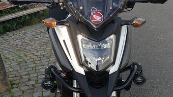

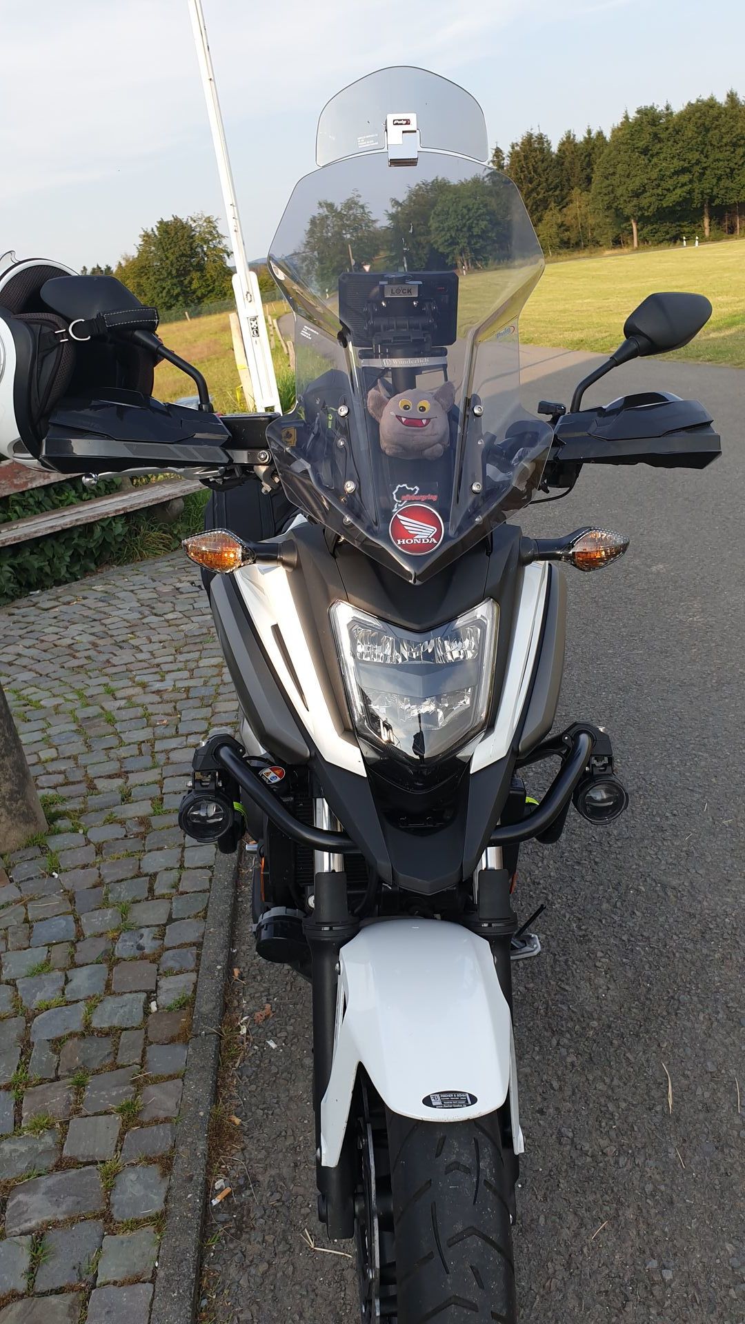

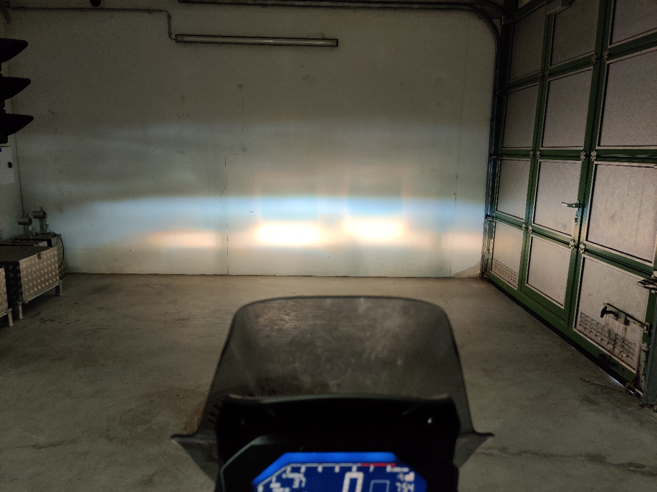

Kann mir bitte jemand helfen beim einstellen der Nebler (Givi S310).
Die 1-1,3 % Gefälle ausgehend von der Scheinwerfermitte (Motorrad) fürs Abblendlicht - gilt das auch für die Nebelscheinwerfer ?
Sprich 1 % Gefälle ausgehend von der Höhe der Nebelscheinwerfer ?
Müssen die Lichtbalken der Nebler waagrecht sein oder gehören die irgendwie schräg ?
Wie müssen die 2 Lichtbalken (siehe Foto) nach links oder rechts positioniert werden ?
Nebelscheinwerfer einstellen.

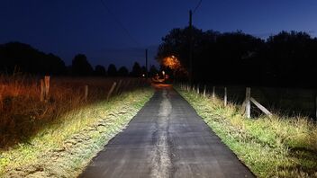

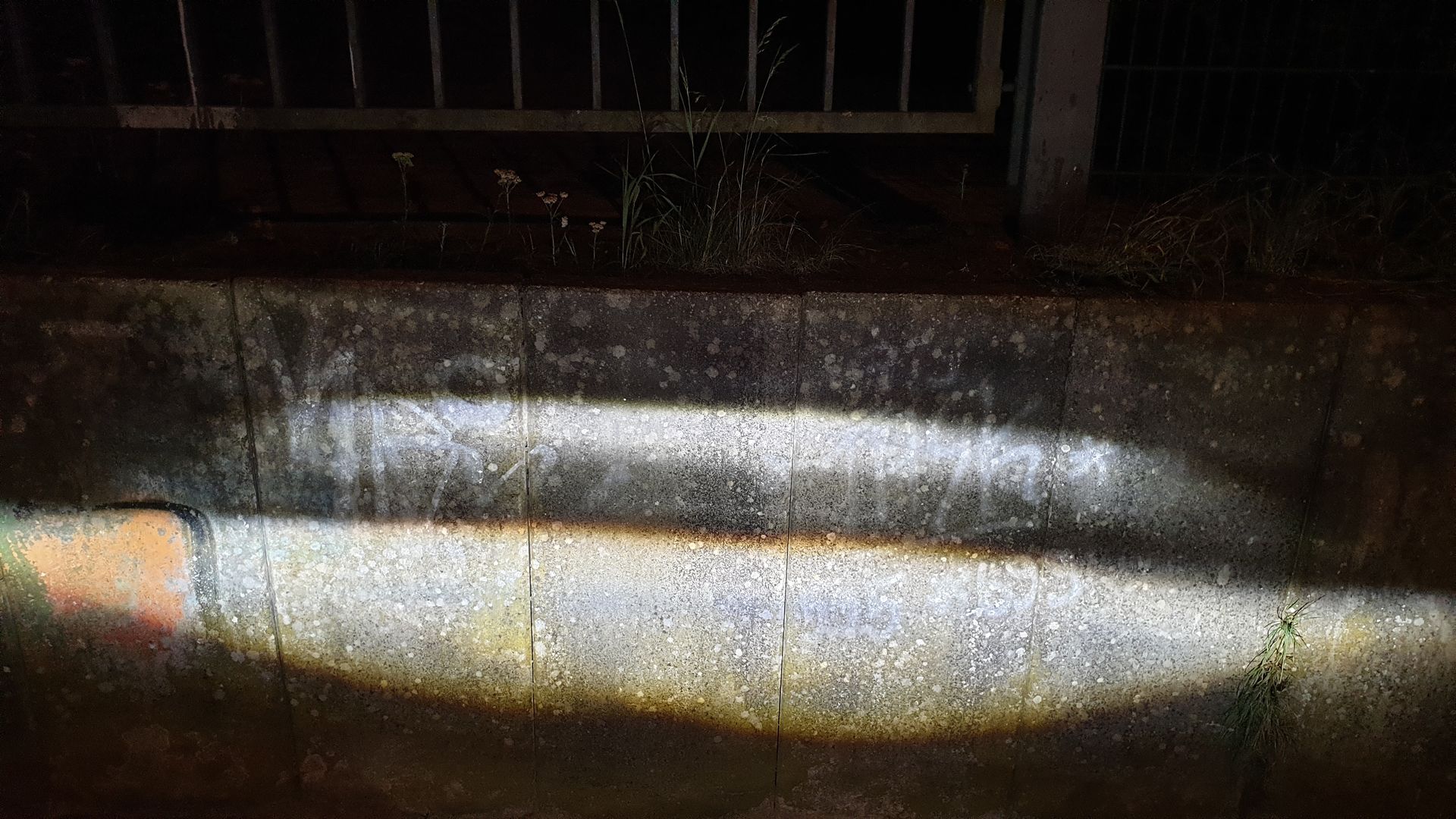

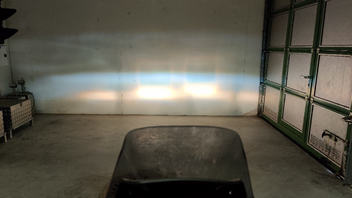

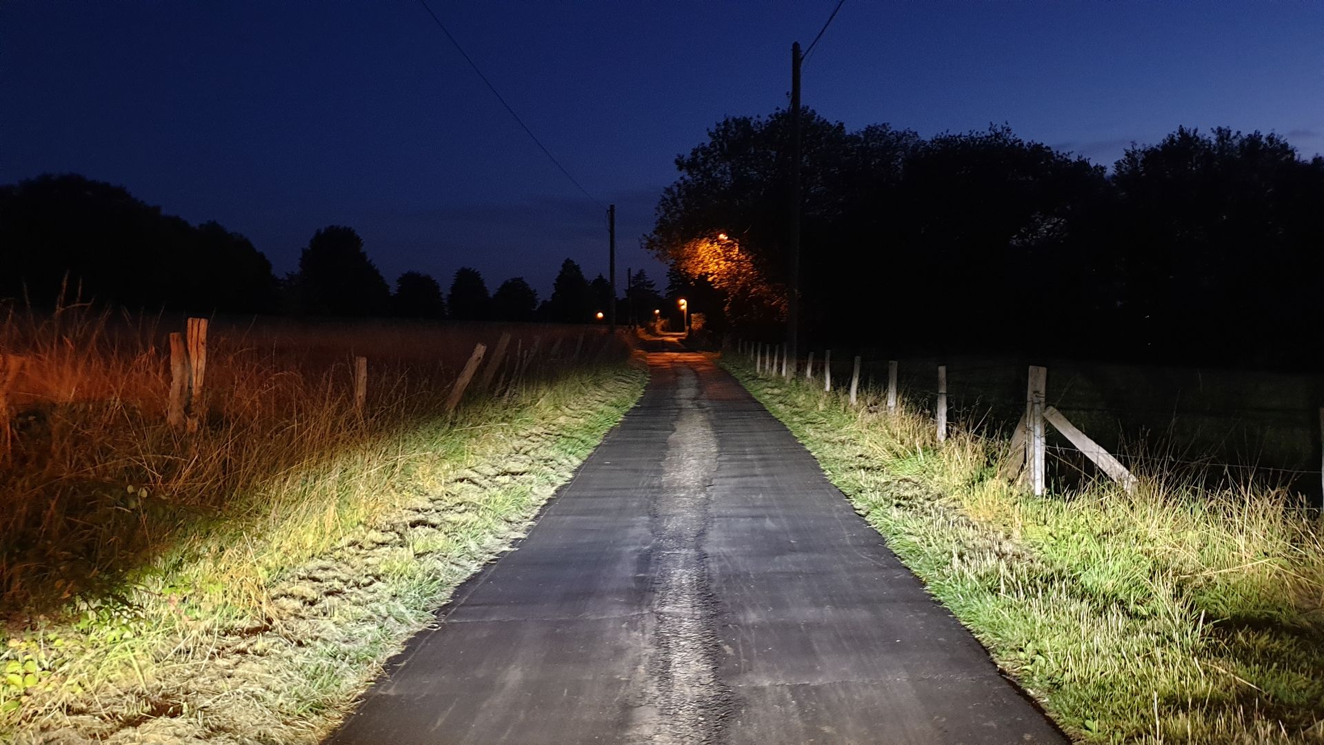

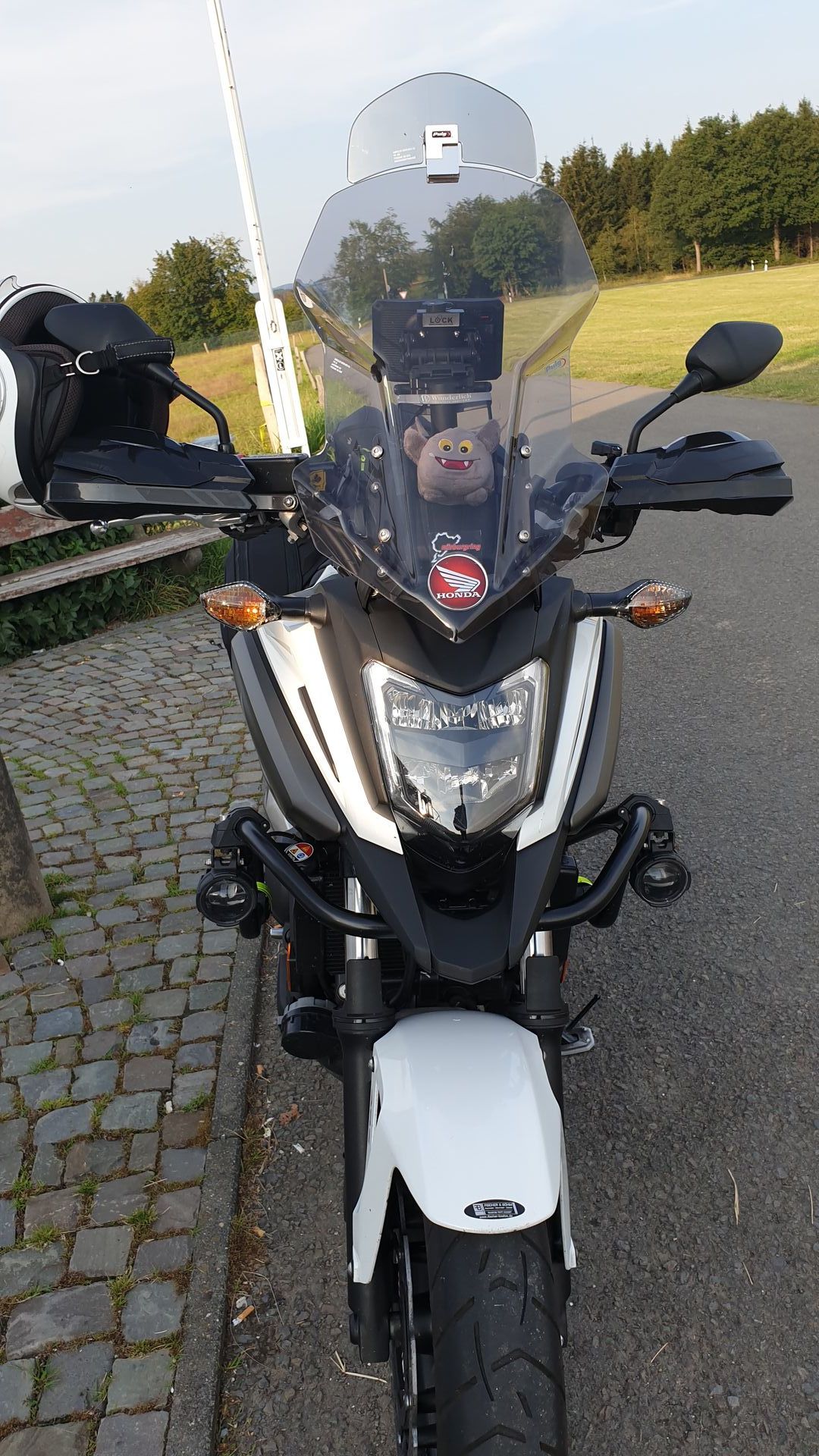

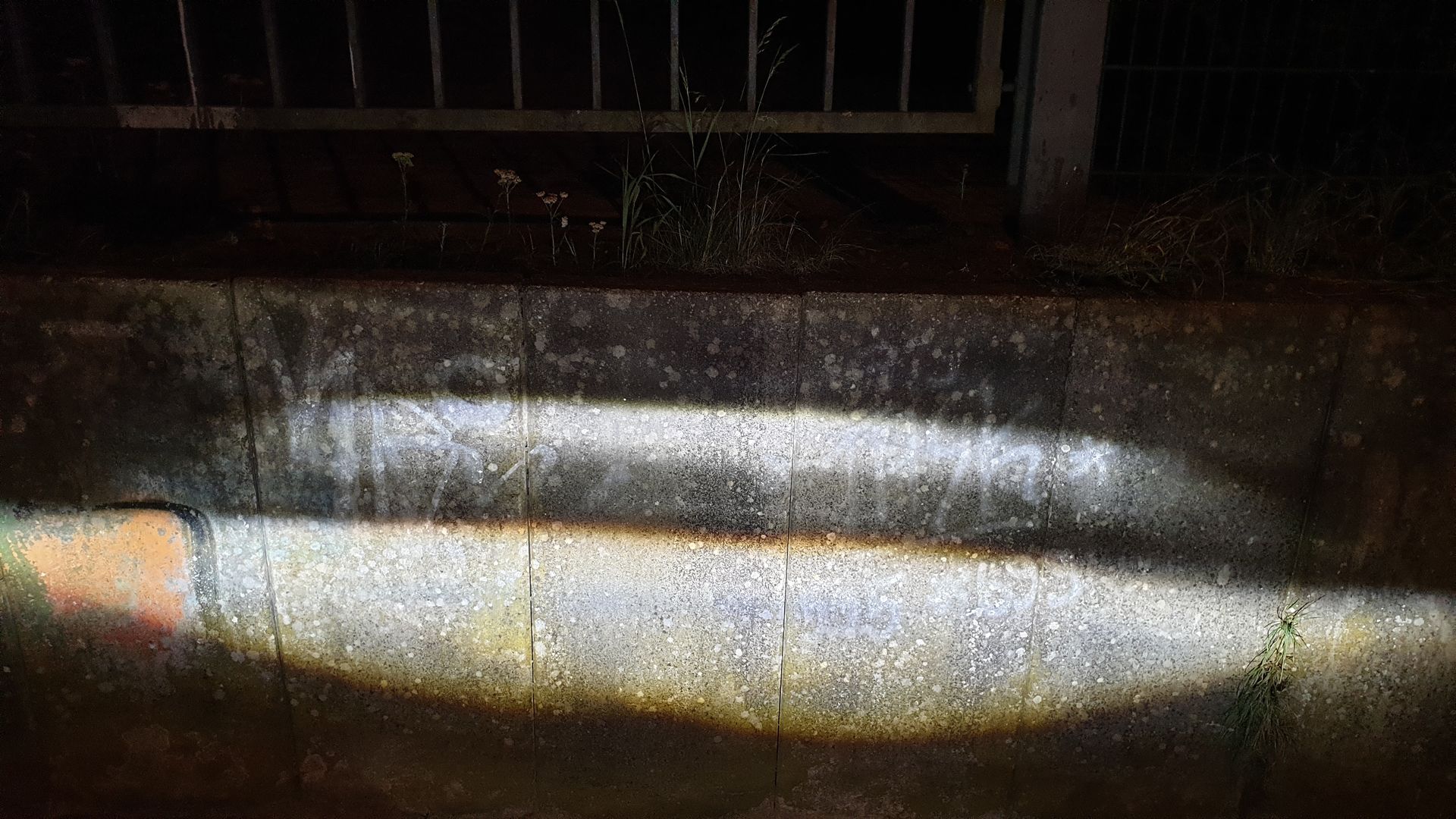

ich habe es wie folgt gemacht:
Da die Nebler (SW-Motech EVO) bei mir oben am H&B Stürzbügel hängend montiert sind,
habe ich den Abstand des Hauptscheinwerfer zu den Nebelleuchten ungefähr gemessen und diesen an der Wand nachgemessen.
Noch ein Tipp zur Einstellung: Ich stelle die NC mit eingeschalteter Beleuchtung auf den Hauptständer, entferne mich 4 - 5 Meter und gehe langsam in die Hocke. Nachdem mich das Abblendlicht geblendet hat weiter runter bis die Nebelleuchten mich blenden. Dazwischen sollte schon ein merkbarer Abstand sein um eine Blendung des Gegenverkehrs auszuschließen. Zugleich kannst du so kontrollieren ob beide Nebler gleich hoch eingestellt sind, sprich ob der Blendpunkt in der Hocke rechts und links gleich ist.
Dann habe ich noch die Nebelleuchten etwas nach außen gedreht um bei Dunkelheit eine bessere Ausleuchtung der Seitenränder zu haben.
Hoffe dir etwas geholfen zu haben.
#3 Hallo,
wenn du die Nebelscheinwerfer mit Hilfe der Garagenwand einstellst, müssen die Lichtkegel der Nebelscheinwerfer deutlich unter dem des Hauptscheinwerfers auf die Wand treffen. Die Nebelscheinwerfer sind ja deutlich unter dem Hauptscheinwerfer angebracht. Sie haben also einen anderen, flacheren Winkel zur Straße. Die Lichtkegel beider Scheinwerfer sollen aber in der gleichen Entfernung auf der gleichen Stelle auf die Straße treffen.
Lorenz
