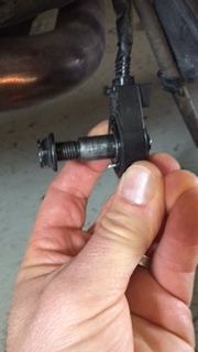

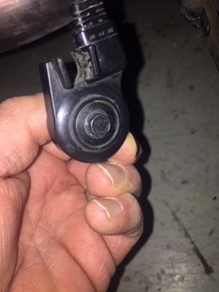

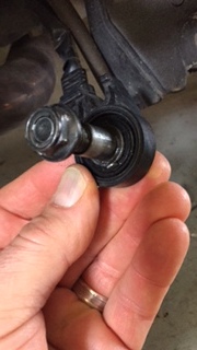

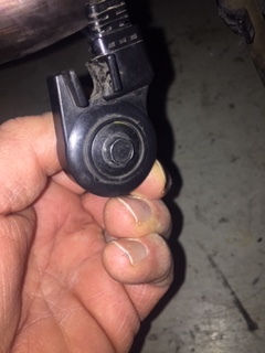

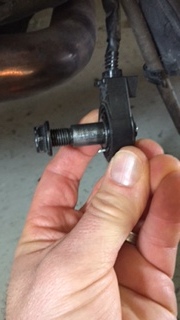

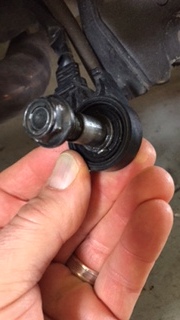

    ich bin neu im forum und komme aus salzburg. meine frau fährt seit einem jahr eine nc750s. habe nach der tieferlegung den seitenständer gekürzt. bei der montage hab ich das problem mit dem mitnehmer. an der rückseite des schalters gibts 3 symbole-haben diese mit der montage zu tun?
    da der beitrag von 2016 nicht mehr zu öffnen ist, bitte ich um einen tip!
    danke walter
    Zunächst mal herzlich Willkommen hier im Forum!
    Die Reparaturanleitung aus dem Bucheli-Verlag für die 700er listet zwar die verschiedenen Schritte beim Anbau des Seitenständers auf, erwähnt außer dem Fetten aber nicht, dass man dabei auf irgendetwas besonders achten solle. Wenn sich Probleme auftun, dann gibt es üblicherweise einen Hinweis oder ein gesondertes Bild.
    Viel Erfolg!
    Gruß Winterfahrer
    (frei nach F.J.S.)
    Schau mal hier, eventuell ein Hilfe für Dich
    Externer Inhalt youtu.be
    danke-heute hat es geklappt! der kleine silberfarbene mitnehmer vom schalter lässt sich unabhängig vom bolzen drehen und somit in den ständer einfädeln!
