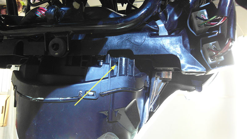

    Nach einigem hilflosem Gefummel in dem in der Abdeckung dafür vorgesehenen Loch habe ich die Verkleidung demontiert und das ist dabei rausgekommen:
    So sieht es von unten aus und beim Pfeil befindet sich die Öffnung zum ansetzen des Kreuzschraubenziehers:
    [attachment=2]Position.jpg[/attachment]

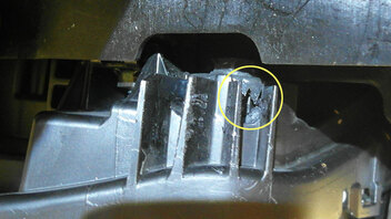

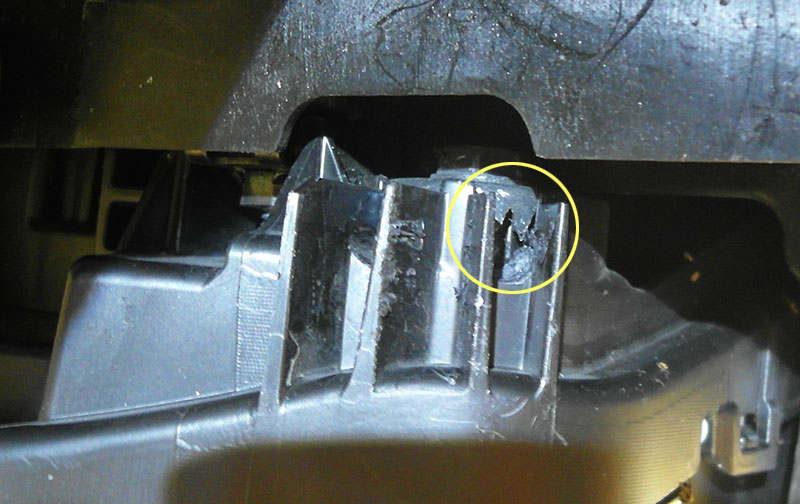

    demontiert ist. Man sieht hier aber sehr schön die Zahnscheibe:
    [attachment=1]zahnscheibe.jpg[/attachment]

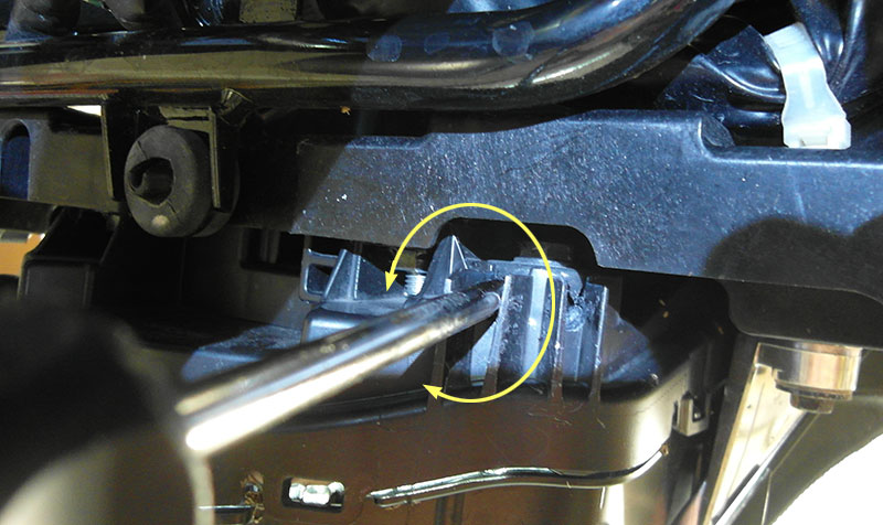

    Und so geht's: Kreuzschraubenzieher und Zahnscheibe funktionieren zusammen wie ein Kardanantrieb:
    [attachment=0]Aktion.jpg[/attachment]
