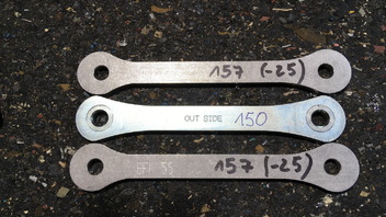

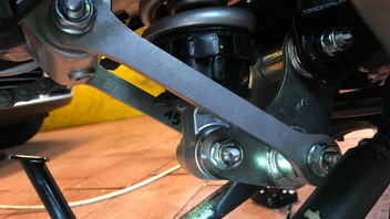

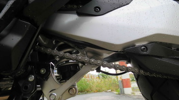

    Also, Streben eingebaut. Die neuen sind etwas länger, genaugenommen um 7mm.

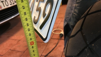

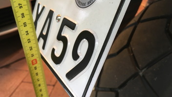

    Die Vorspannung der Feder wird nicht beeinflusst. Hinten am Schild habe ich jetzt genau 25mm weniger.
    Fahrtechnisch habe ich bisher (nur 25km gefahren) keine wesentliche Veränderung festgestellt. An der Ampel schon :D . Seitenstand zum Glück muss nicht gekürzt werden. Mein X-ADV steht etwas aufrechter aber weit von unsicher entfernt. Kann ich empfehlen.
