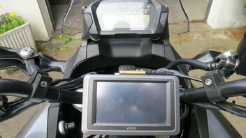

#58 Zitat von RentnerHallo,
Hier mal meine Lösung einer Navihalterung für das Zumo 660 an der 700S.
Einen 1mm Carbonplatte die ich noch hatte habe ich so zugeschnitten, dass sie auf die Lenkerhalterung passt. Unter die Platte habe ich je drei 8mm Niro-U-Scheiben gelegt, die Originalschrauben sind lang genug.
Die Garminhalterung habe ich hinten mit den Originalschrauben und vorne mit 35mm langen Niroschrauben an der Carbonplatte befestigt. Zwischen der Halterung und der C-Platte habe ich 4mm Kraftstoffschlauch auf die Schrauben geschoben und unten schräg abgeschnitten. Den Rest sieht mann auf den Bildern.Da ist immer alles im Sichtfeld, ohne nach unten oder rechts und links zu schauen. Die Lenkerbrücke bleibt original.
Wer hier ein wenig weiter sucht, findet auch noch Bilder von mir. -

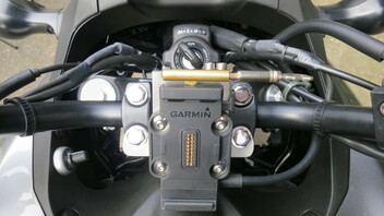

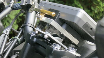

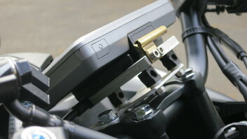

#59 Navi Halter mit Schloß Verriegelung gegen den schnellen Klau : Garmin Zumo 660
Habe ein bisschen gebastelt ,
da man mir schon mal beim bezahlen an der Tanke ein Straßenkarte aus
dem Tankrucksack geklaut hat , wollte ich mein Navi vor einem Schnellen "Zugriff" schützen.Hier mal meine Ausführung :
Ein bisschen Alublech , ein Stück Alu-Flachmaterial , 3 Dämpfer von Norelem http://www.norelem.de/de/de/Pr…l-Puffer/O-Formlager.html, und ein altes Einsteckschloss,(Schlüssellochsperre).
Der Knopf am Navi-Halter rechts lässt sich durch die Messingnase nicht mehr betätigen , das Navi ist nur mit
Werkzeug oder Schlüssel zu entnehmen.
Die Sicht auf die Instrumente ist frei.Ein Haken hat die Sache : Die Befestigung vom Einsteckschloss werde ich nochmal überarbeiten , bei den
Durchgangbohrungen kommt man sehr nahe an die internen Federn , je nach Schlüsselausführung ,
beim nächsten Halter werde ich das Messingteil nicht Schrauben , sondern klemmen. -
