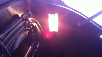

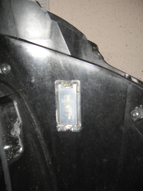

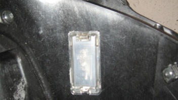

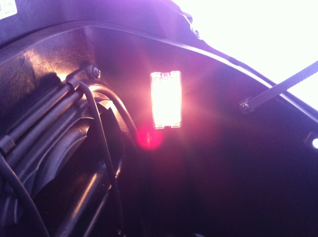

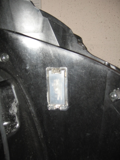

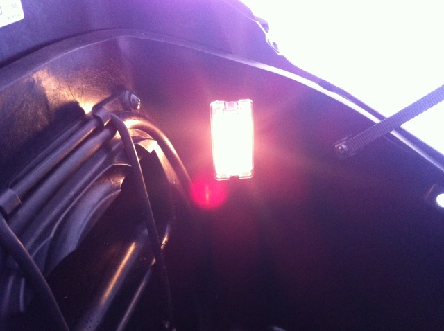

Also habe ich letztes Wochenende endlich meine Idee umgesetzt und eine Beleuchtung eingebaut. Die Idee dazu habe ich aus einem Vespa-Forum, die sich ja mit Helmfächern schon länger beschäftigen.
Das ganze funktioniert mit einer Kofferraumleuchte, die ich vom Schrottplatz aus einem Renault-Kombi ausgebaut habe. Diese lässt sich gut in den Kunststoff des Helmfach einarbeiten und clips dann, wenn man ordentlich gesägt hat, auch selbständig ein. Hat ganze 2€ gekostet… Die Idee rundrum LEDs einzubauen habe ich wegen der aufwändigeren Verkabelung gelassen. Vielleicht bestelle ich mir zum Spass noch eine LED-C5W Lampe in blau. Die passt in die Leuchte und sieht bestimmt klasse aus ![]()

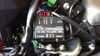

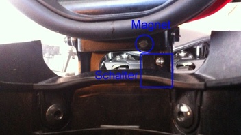

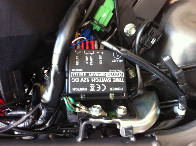

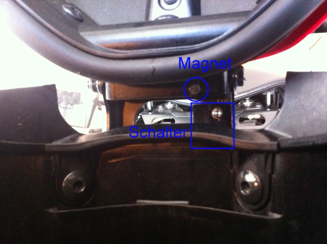

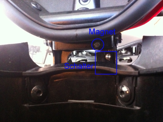

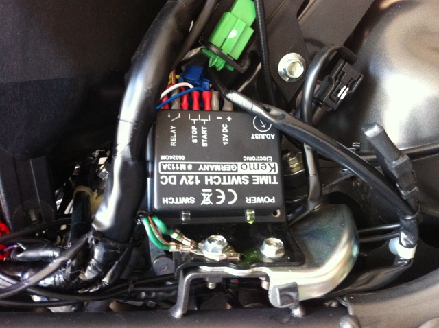

Geschaltet wird über eine Relais-Box der Fa. Kemo, die ich bei ebay für ca. 15€ erstanden habe. Diese wird über einen Reed-Kontakt (Wechsler) angesteuert, der am Scharnier von innen angeschraubt ist. Der Betätigungsmagnet fällt kaum auf. Ich habe ihn sicherheitshalber noch mit 2-Komponentenkleber geklebt, er würde wahrscheinlich aber auch so am Metall halten. Die Kemo-Box kann das Licht über eine Zeitverzögerung (einstellbar von 2sek – 25min) wieder ausschalten, falls man das Helmfach nicht wieder schliesst. Ich dachte, dass sei eine gute Idee, damit die Batterie nicht leerläuft, wenn das Helmfach aus welchem Grund auch immer mal nicht geschlossen wird. Leider habe ich heute jedoch festgestellt, dass die Kemo-Box dauernd ca. 30mA zieht… Das geht zwar, wenn man täglich fährt, jedoch für die Randsaison nicht so geeignet, wenn da Moped mal 2 Wochen steht… Daher werde ich die Box wohl nächstes WE durch ein einfaches Kfz-Relais ersetzen.
