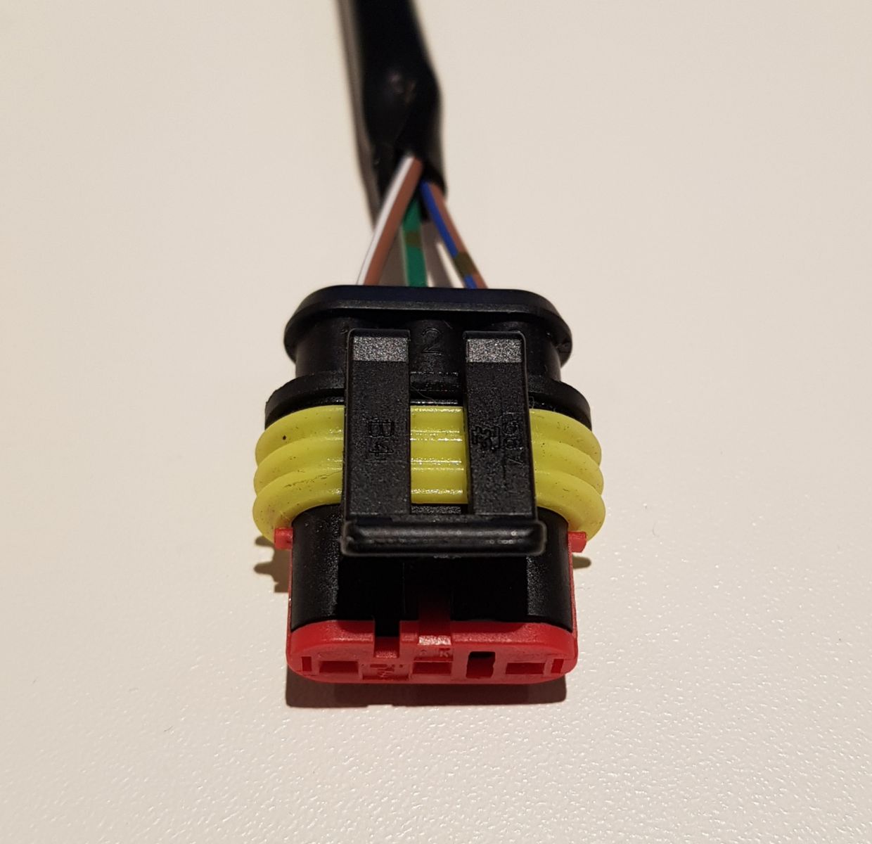

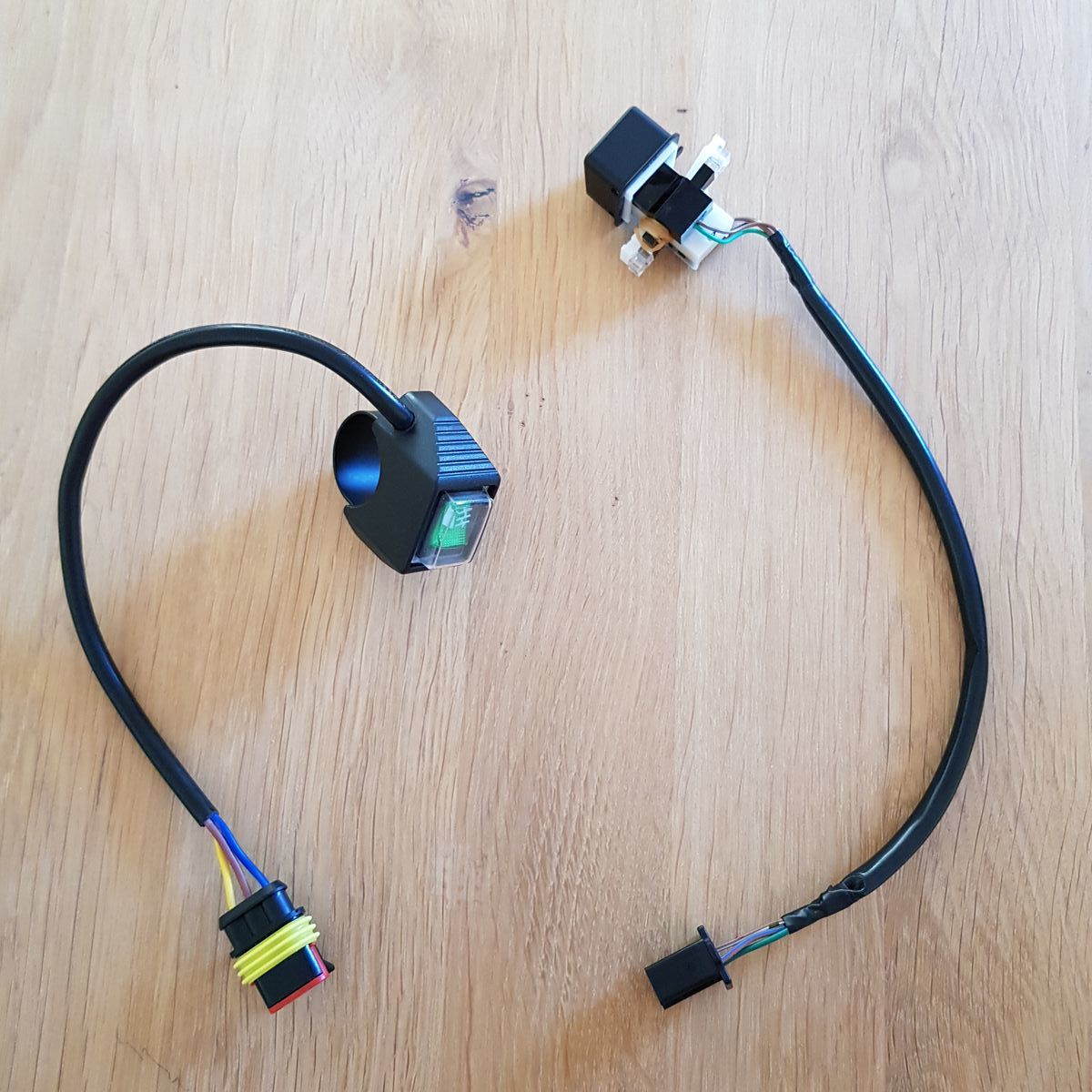

#16 Hallöchen,
der Thread ist bereits älter, trifft jedoch exakt mein aktuelles To do.
In Verbindung mit dem Einbau der SW Motech Evo Zusatzscheinwerfer möchte ich den Schalter der org. Honda Nebelscheinwerfer verwenden.
Hierzu gilt es den Verbindungsstecker des Honda Schalters durch den von SW Motech zu ersetzen.
Allerdings unterscheiden sich die Kabelfarben.
Kann mir hierzu jemand freundlicherweise mitteilen welches Kabel welchem entspricht?
Honda Stecker:
- grün
- braun/weiß
- braun/blau
SW Motech Stecker:
- braun
- gelb/Grün
- blau
Im Voraus ein herzlichen Dankeschön!!
Frank
#19 Hallo Chris,
vielen Dank für deine freundliche Unterstützung.
Für alle, die ebenfalls den im Lieferumfang enthaltenen klobigen Schalter (mit m. E. unschöner Befestigung am Lenker) durch den unauffällig ins Cockpit integrierten org. Honda Schalter zur Betätigung Ihrer SW Motech Evo Nebelscheinwerfer verwenden möchten.
Die Teilenummer lautet: 08332MGSP00
Der Preis beträgt: 27,89€
Die Belegung am nun verwendeten Superseal-Stecker ist gegenüber dem SW Motech Schalter wie folgt:
- braun/weiß ~ blau
- grün ~ braun
- braun/blau ~ gelbBeim Einschalten der Nebler ist der Schalter via interner LED grün beleuchtet.
Frank
