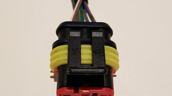

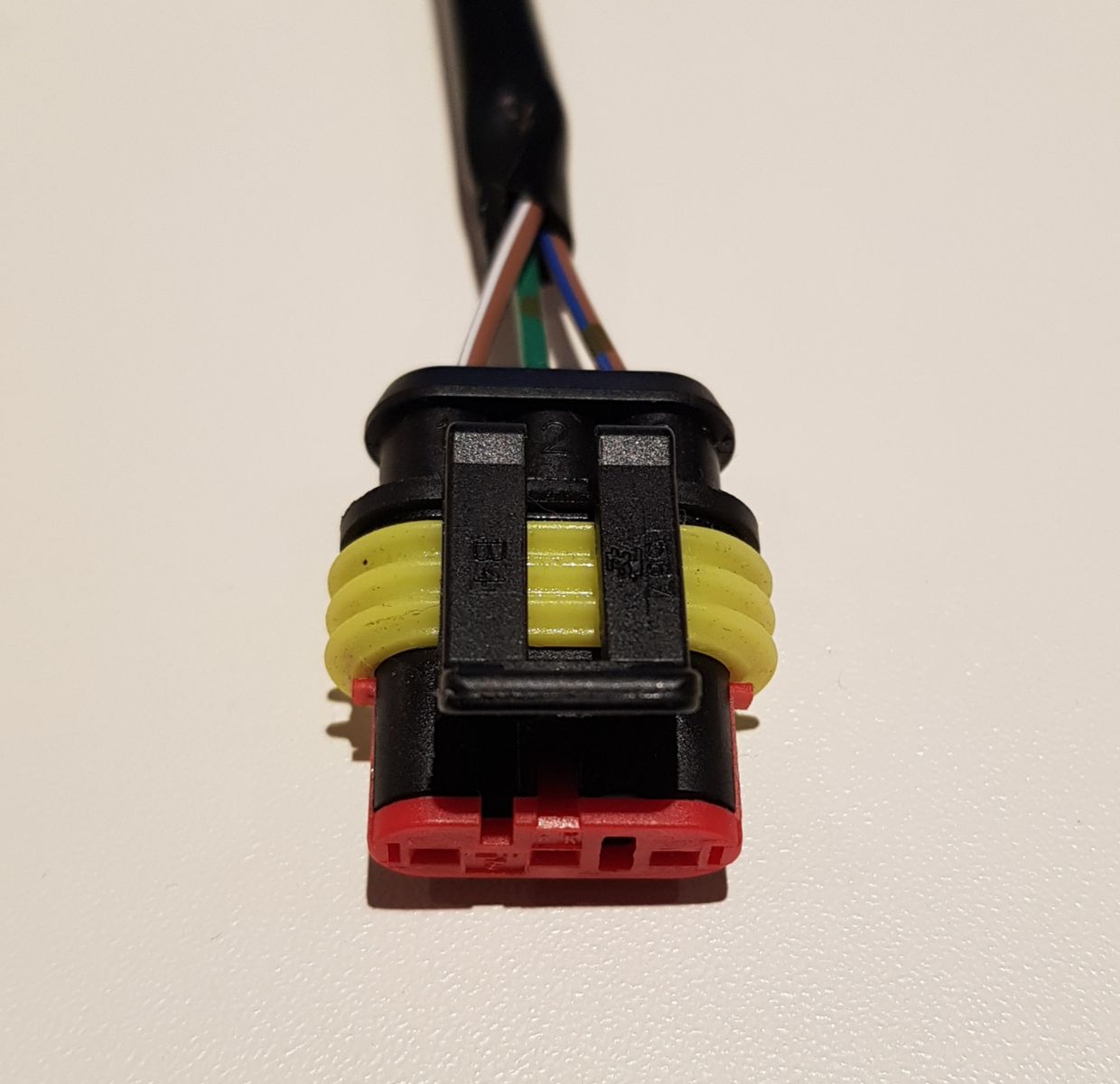

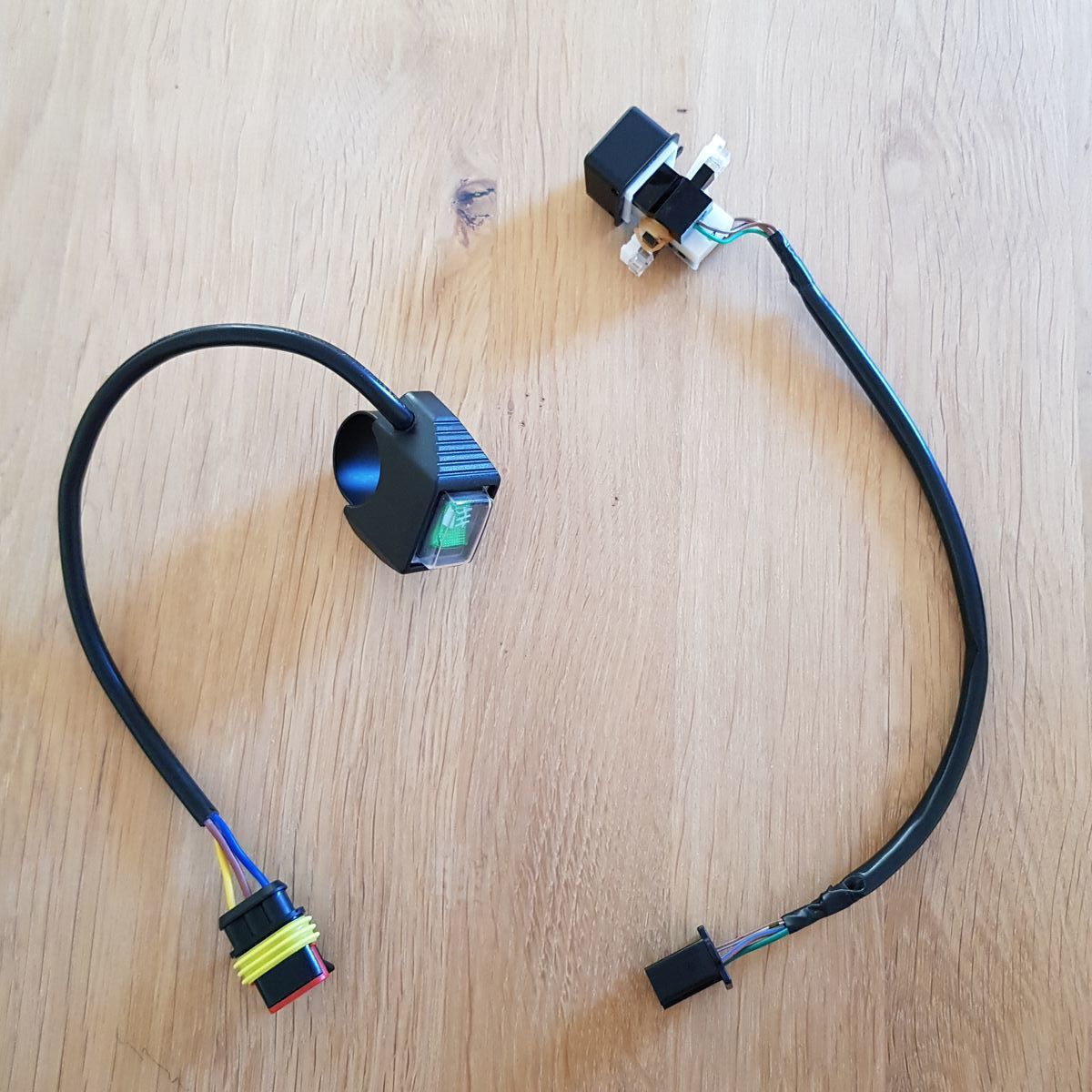

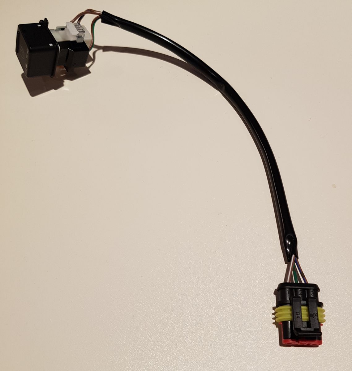

    In Verbindung mit dem Einbau der SW Motech Evo Zusatzscheinwerfer möchte ich den Schalter der org. Honda Nebelscheinwerfer verwenden.
    Hierzu gilt es den Verbindungsstecker des Honda Schalters durch den von SW Motech zu ersetzen.
    Allerdings unterscheiden sich die Kabelfarben.
    Kann mir hierzu jemand freundlicherweise mitteilen welches Kabel welchem entspricht?
    Honda Stecker:
    - grün
    - braun/weiß
    - braun/blau
    SW Motech Stecker:
    - braun
    - gelb/Grün
    - blau
    Im Voraus ein herzlichen Dankeschön!!
    Frank

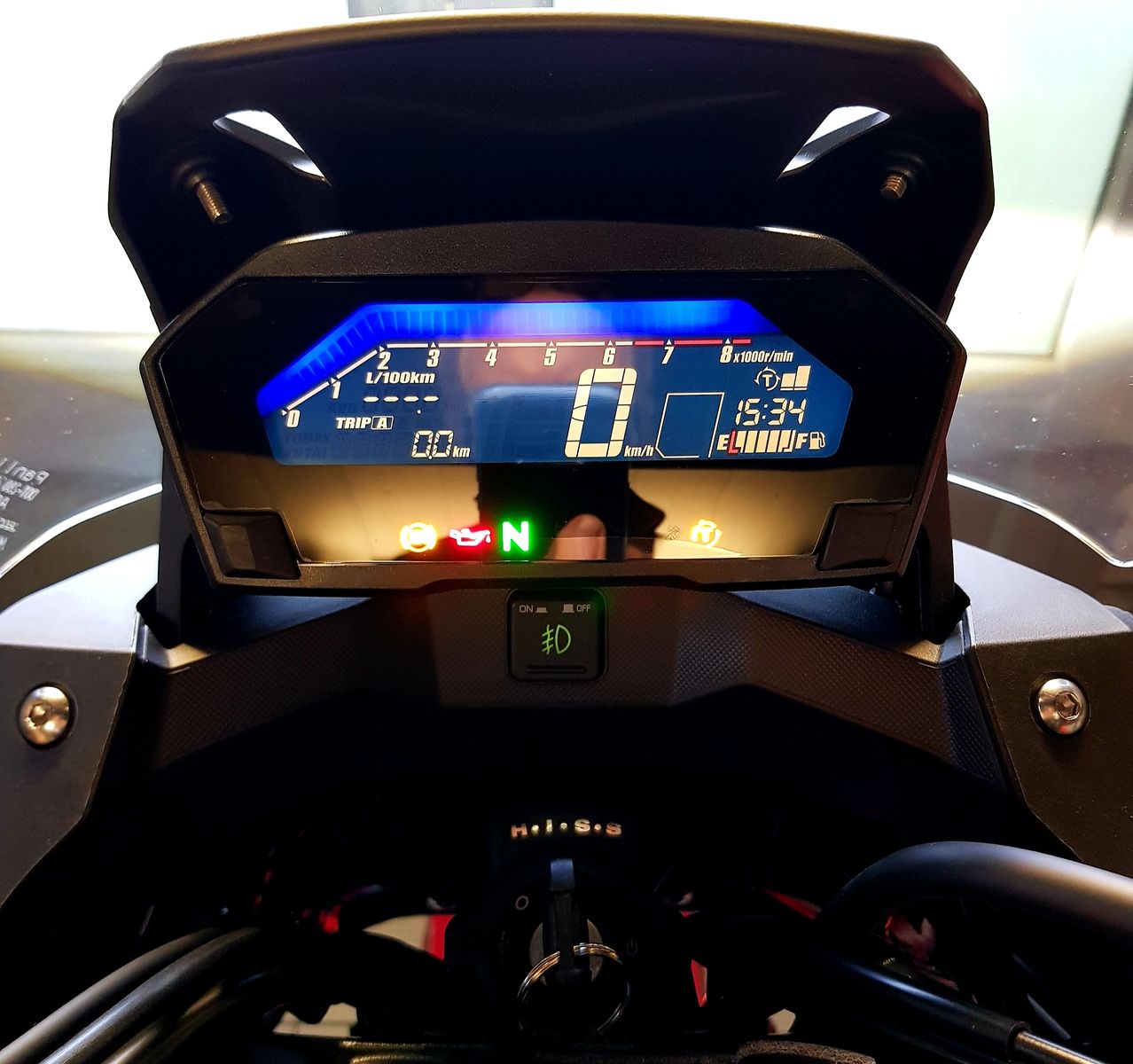

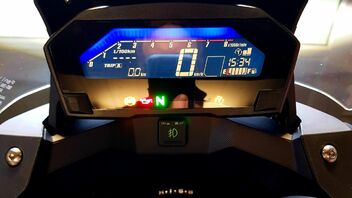

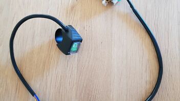

    Für alle, die ebenfalls den im Lieferumfang enthaltenen klobigen Schalter (mit m. E. unschöner Befestigung am Lenker) durch den unauffällig ins Cockpit integrierten org. Honda Schalter zur Betätigung Ihrer SW Motech Evo Nebelscheinwerfer verwenden möchten.
    Die Teilenummer lautet: 08332MGSP00
    Der Preis beträgt: 27,89€
    Die Belegung am nun verwendeten Superseal-Stecker ist gegenüber dem SW Motech Schalter wie folgt:
    - braun/weiß ~ blau
    - grün ~ braun
    - braun/blau ~ gelb
    Beim Einschalten der Nebler ist der Schalter via interner LED grün beleuchtet.
    Frank
