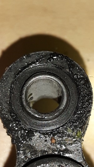

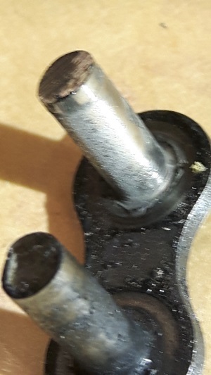

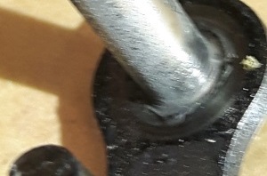

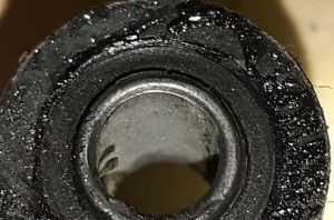

    Vermute mal, wenn die Glieder steif werden liegts eher am mangelndem Fett hinterm O(X)-Ring.
    Zumal ja nur einzelne Glieder steif werden und nicht die gesamte Kette.
    Vielleicht denke ich ja auch falsch :doh:
    Ein Ketten-O/X-Ring wird i.d.R. nicht undicht. Bei "guter" Pflege, regelmäßigem fetten (alle 500-800km und nach jeder Regenfahrt) und gelegentlichem reinigen, sollte ein Kettensatz locker 25000-30000km halten. Auch ein zu straffes spannen der Kette führt zu vorzeitigem Verschleiß - besser etwas lockerer, als zu straff.
    2x pro Jahr die Kette mit Diesel oder ähnlichem reinigen (z.B. mit Kettenmax), also quasi "waschen", dann mit einem alten Lappen abtrocknen, dann reibe ich die Kette an den Seiten mit einem mit WD40 eingesprühten Lappen ab um Rost vorzubeugen und sprühe die Rollen, die über Ritzel und Kettenrad laufen, wieder mit Kettenfett ein (Innenlauffläche). Die Kette läuft dann wieder sehr leicht über Ritzel und Zahnrad, es gibt keine "steifen" Kettenglieder mehr und das ganze hält mindestens 25000km.

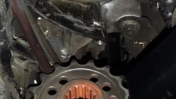

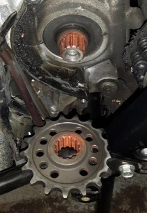

    Wie möchtest du es wechseln denn es gibt zwei Methoden.
    Die Erste
    Eine Offen Kette ist am wenigsten Arbeit. Must nur die Abdeckung vorne am Ritzel abmontieren und um es auszutauschen. Hinten das Rad muss ausgebaut werden wegen Zahnradtausch. Braust nur noch ein Vernietenwerkzeug.
    Die zweite Möglichkeit
    Eine geschlossene Kette, aber da must du die Schwinge demontieren um die Kette reinzubekommen.
