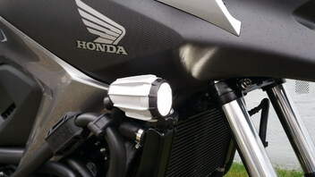

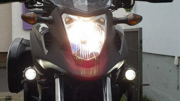

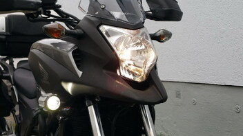

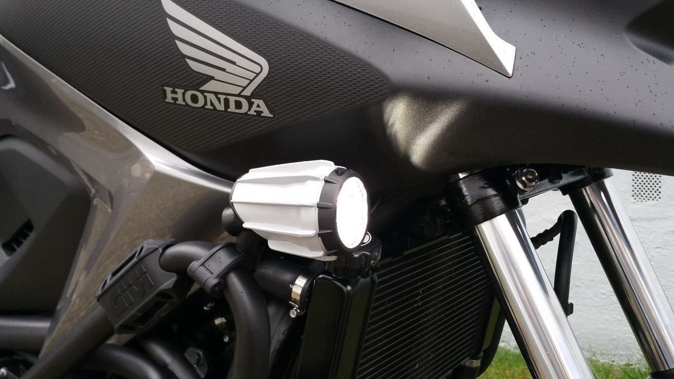

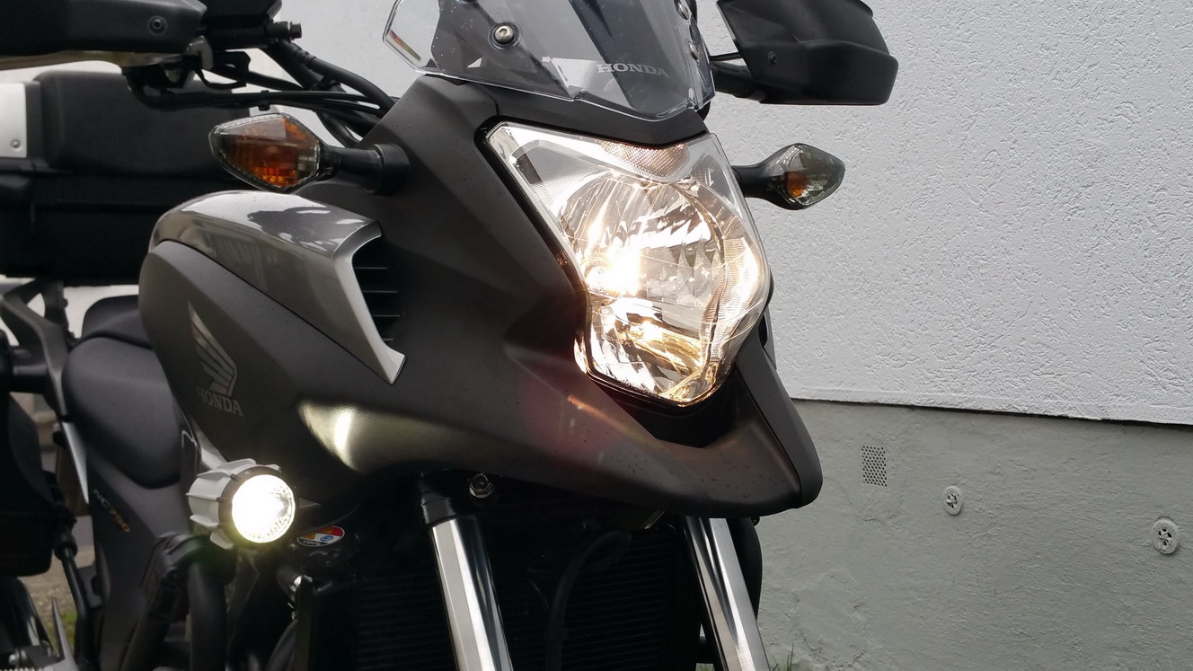

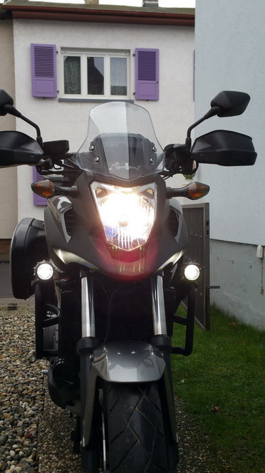

    ich habe die S320 an meiner RC72 montiert (auch die Givi Bügel).
    Sie Nebler sind seit ca. 2 Jahren drann und immer (auch tagsüber) an.
    Bis jetzt keine Ausfälle oder Probleme, auch der TÜV hat genickt.
    Ich mag sie nicht mehr missen, denn sie machen ein tolles/breites Licht und da ich oft früh morgens über die AB muss, geben sie mir auch etwas mehr Sicherheit gesehen zu werden.
    Ausrichtung (in der Dämmerung vor einer Wand) war kein Thema.
    Wichtig, montiere sie so, dass deine NC bei einem Umfaller auf dem Bügel, nicht auf den Neblern, liegt.

    Hallo MAiTRE,
    genau, zw. Bügel und Chassis habe ich sie auch.
    Die S321 gab es damals noch nicht, somit kann ich auch nichts dazu sagen.
    Die Höhe habe ich knapp unter der Linie des Abblendlichtes, und weder TÜV, noch Rennleitung, habe da bisher etwas gesagt.
    Wie gesagt, ich habe zwar einen Schalter, aber sie sind immer an.
    Meine RC72 ist Silber und da passen m.M. sie S320 super gut.

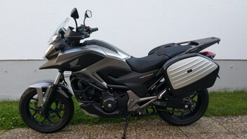

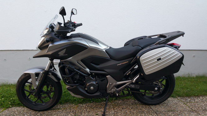

    Micha, wie ich sehe hast du auch das Original Kofferset von Honda. Könntest du mir vielleicht noch ein Foto von der Seite mit dem ganzen Motorrad inkl Koffer schießen? Das wäre wunderbar :)
    MAiTRE
    Gesendet von meinem SM-G950F mit Tapatalk
    Moin,
    ich müsste mal ein aktuelles Foto machen.
    - Givi Handprotektoren sind z.Zt. ab (ich hatte etwas mit dem Windshield ausprobiert und mal alle "störenden" Einflüsse entfernt)
    - Topcase habe ich nur drauf wenn der Junior mitkommt, oder ich etwas transportieren muss.
    (Ein Koffer ist voll mit Regenzeugs, 1. Hilfe, Werkzeug, Pannenset)
    - Die org. Sitzbank habe ich gegen eine Shad getauscht, jetzt gehen auch Touren über 3h.
    VG,
    Micha

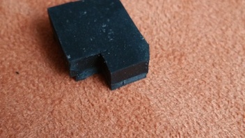

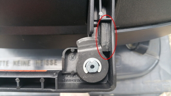

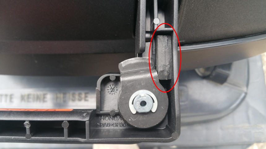

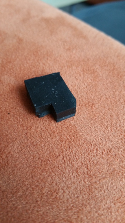

    Achso... das Kofferschloss habe ich mit einen keinen Stück Gummi modifiziert, sonst hätte man es auch mit etwas leichter Gewalt ohne Schlüssel öffnen können.
    https://nc750.de/forum/viewtopic.php?f=106&t=7498
    Geil, das ist es doch. Danke Micha, mein Entschluss steht nun fedt - die S321 werden bestellt.
    Das mit den Koffern bzw dem Schloss und dem Gummi Klötzchen habe ich aber noch nicht ganz verstanden. An welcher Stelle genau hast du das integriert?
    Alles klar, der Tipp reicht schon aus. Klasse! Und Danke :)
