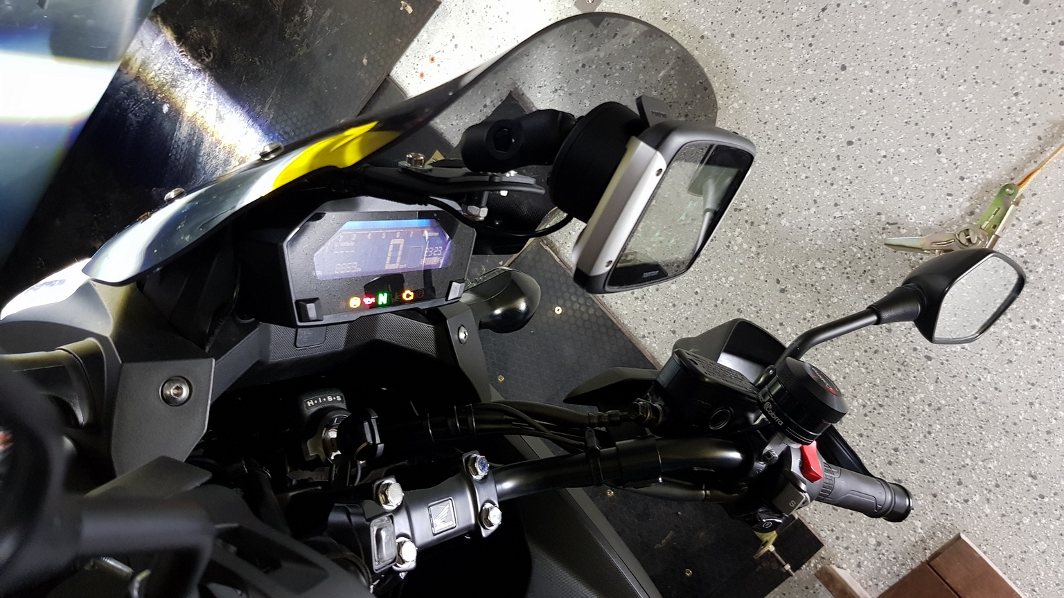

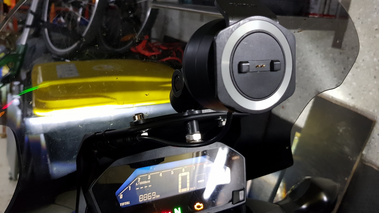

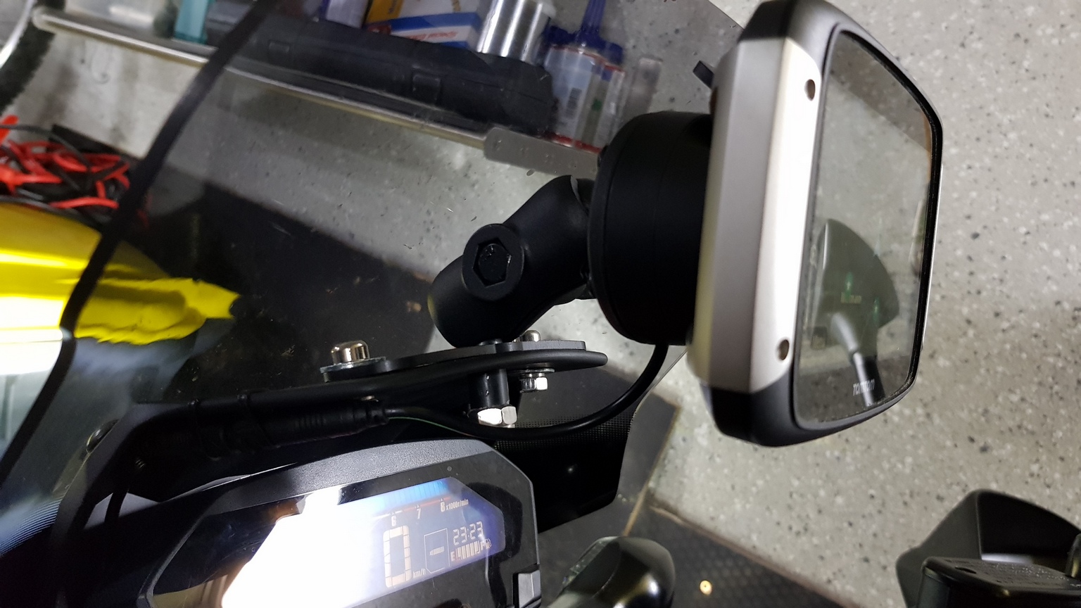

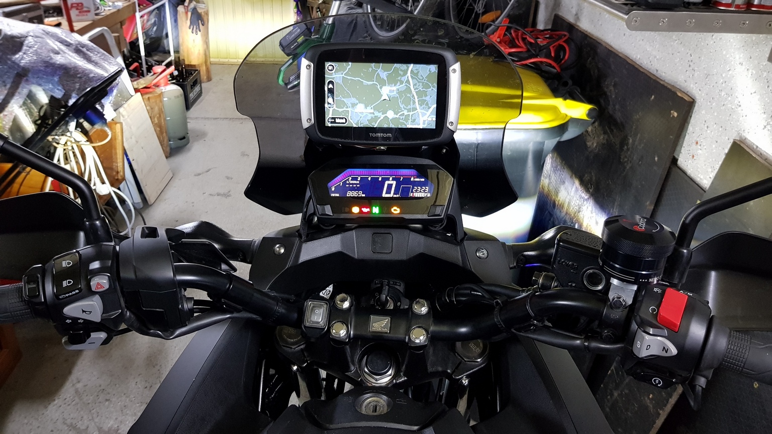

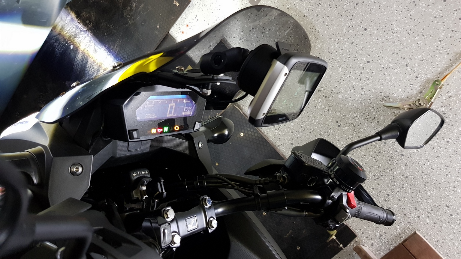

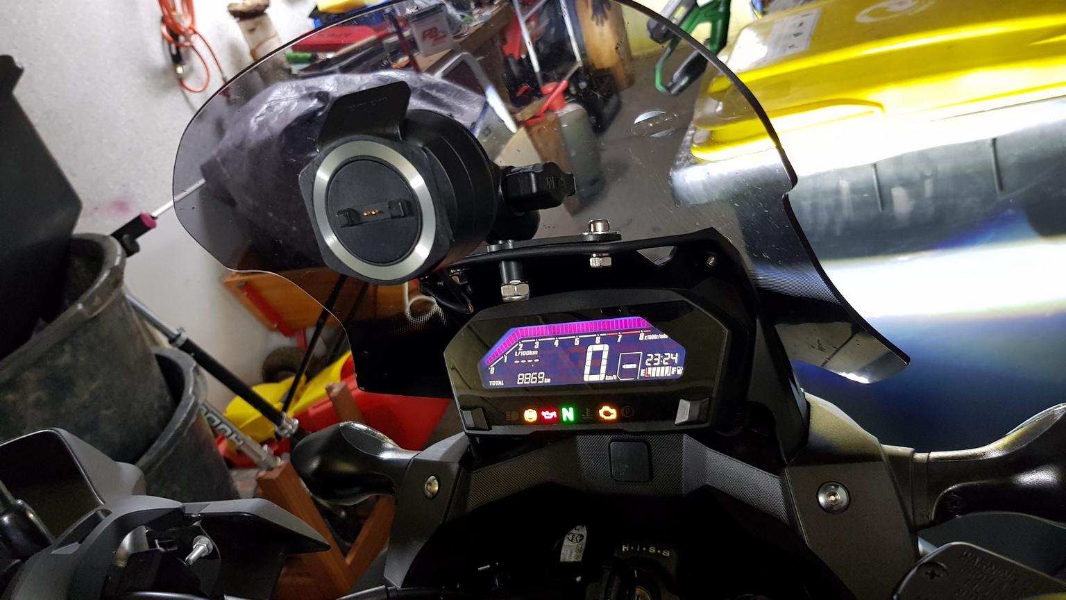

    So, ist leider etwas spät geworden, von daher git es nur unschicke Garagenfotos ...
    Ich habe mir seinerzeit folgende RamMount Kugel gekauft:
    https://www.bruudtcnc.de/shop/…r-navigationsgeraete.html
    Die Kugel hatte ich dann wie vom Hersteller empfohlen auf die zentrale Lenkerbefestigug geschraubt.
    Problem 1: Außerhalb meines Lickfeldes (immer aktiv den Kopf nach unten Bewegen - doof)
    Problem 2: Die Installation verdeckt das Zündschloss (jedesmal Gefummel)
    Problem 3: Die unteren LED des Cockpits wurden durch das Navi verdeckt.
    Problem 4: Den Steg unter der Kugel des RAM-Mount-Kits war zulang, so dass Vibrationen aufs Navi übertragen haben. Das habe ich gelöst, in dem ich den Steg einfach mit der Puk-Säge um 2-3 cm gekürzt habe.
    Probleme 1-3 habe ich in einem Schlag beseitigt, als ich das Rammount-Kit einfach auf die obere Tacho-Blende geschraubt habe (das Teil ist fleischig und fest genug - 3 Löcher reingebort, befestigt --> hält die nächsten 100 Jahre). Das Cockpit wird nicht mehr abgedeckt und das Navi befindet sich genau in Blickhöhe - man muss nur ein paar cm nach unten schauen ohne den Kopg zu bewegen. Für mich alles in allem optimal.
    Cheers
    MAiTRE
