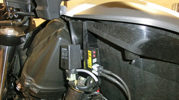

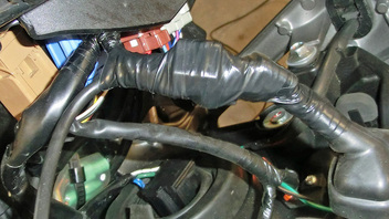

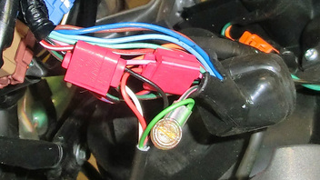

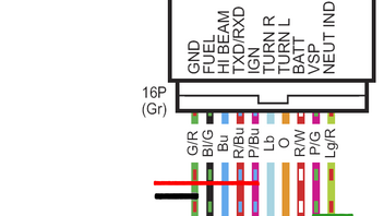

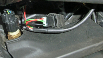

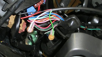

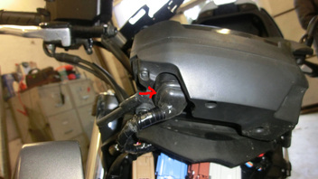

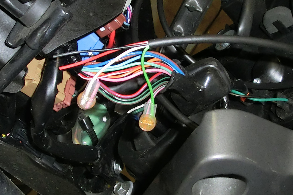

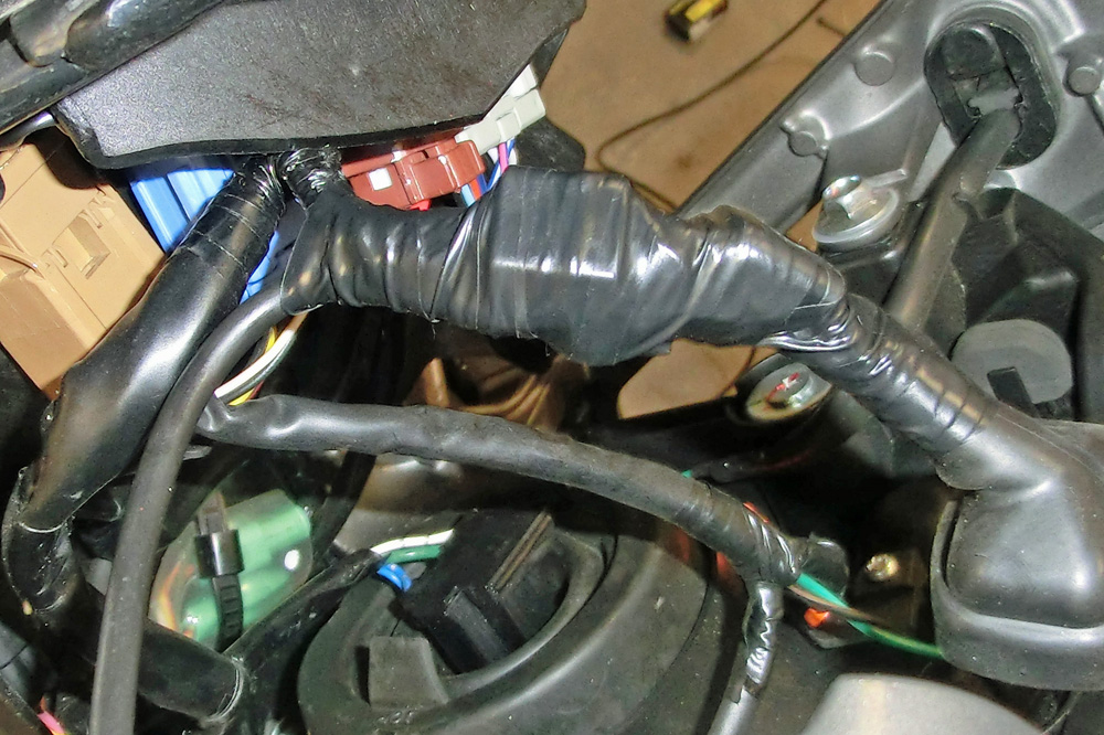

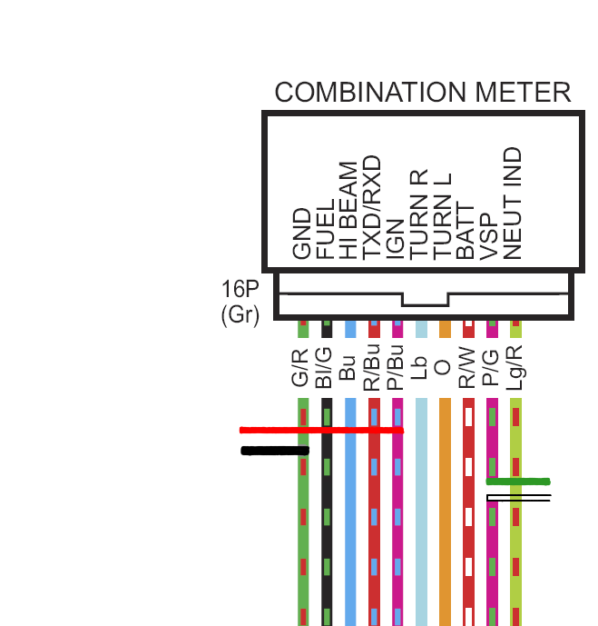

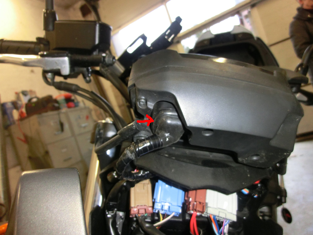

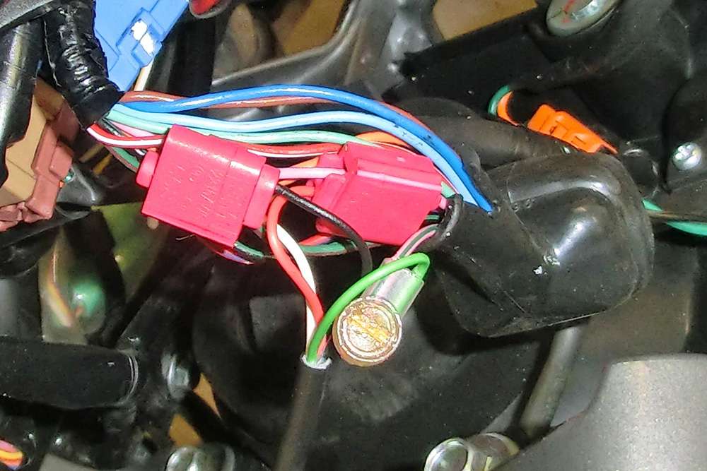

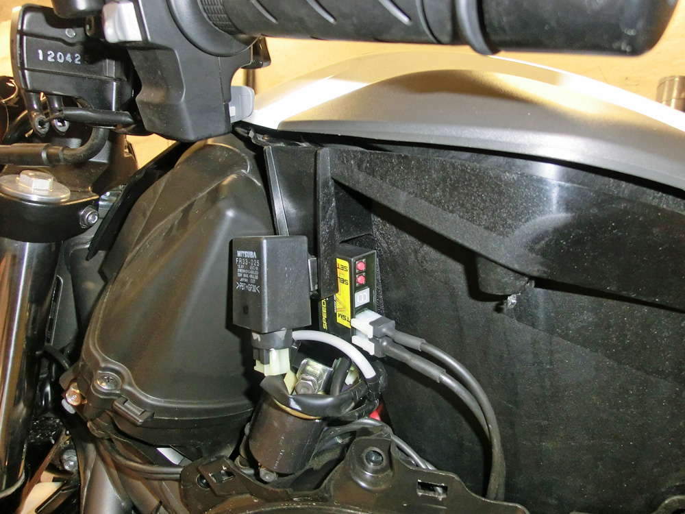

    es hat mich ja doch mit dem Speedohealer nicht los gelassen und ich habe mich direkt mit Healtech in Verbindung gesetzt. Die wussten nichts von einem Problem mit dem Anschlusssatz H05 und dem DCT. Ich habe mir den SH V4 mit H05-Kabelsatz und einem offenen Kabelsatz U01 senden lassen.
    Das mit dem H05 am VSS Stecker funktioniert tatsächlich auch mit meinem DCT nicht. Offensichtlich wird dadurch auch der verwendete Drehzahlwert herunter gesetzt, wodurch die Fehlfunktion hervorgerufen wird.
    Der Kabelsatz U01 wird direkt hinter dem Stecker am Kombiinstrument eingeklinkt. der Einbau ist recht einfach, da alle Verbinder vorhanden sind. Ich hänge euch ein paar Bilder an.
    Gruß, Michael
