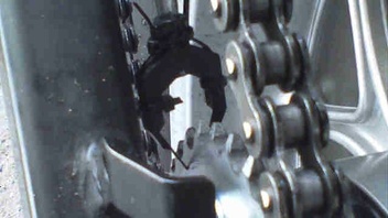

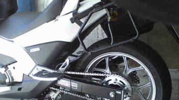

    soderle, ich hab den Öler montiert
    Streckentauglichkeitsprüfung steht noch aus :auto-biker:
    Natürlich bekommt ihr Bilder, wie ich das an der Integra verbaut habe....
    [album]969[/album]
    [album]970[/album]
    zum Befüllen hab ich mir extra von einer Krankenschwester eine dicke Spritze mitbringen lassen :mrgreen:
    Befüllt mit Stihl Teilsyntetik Kettensägeöl, ist recht flüssig das Ganze, aber da ich auch an sehr kühlen Tagen fahre (Ganzjahresfahrer), passt das schon, hoffe ich mal :think:

    och, ich komm damit prima zurecht, kann nicht klagen.
    Immer ein leichter Ölfilm auf der Kette, passt schon.
    Nur nicht dazu verleiten lassen, zu oft aufs Knöpfchen zu drücken :naughty:
