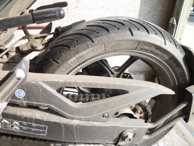

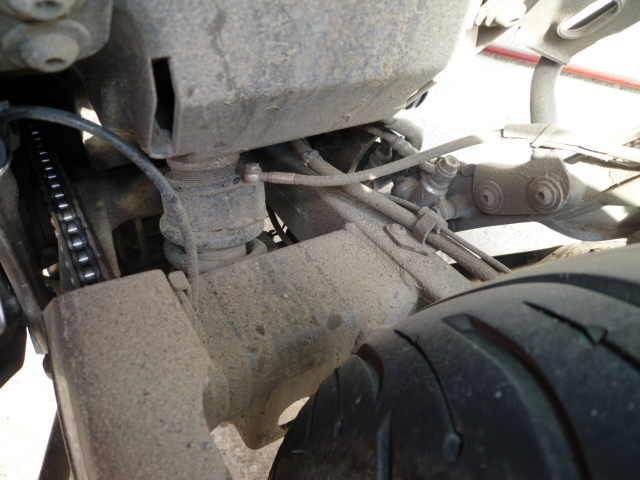

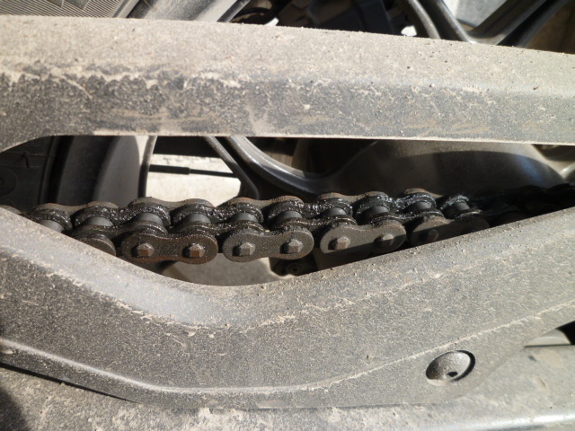

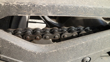

    ich möchte hier einmal über meine Erfahrungen mit dem Scottoiler im derzeit angesagten Winterbetrieb berichten. Mitte Januar hat meine X neue Reifen bekommen und war sauber. Seitdem bin ich rund 2 tkm gefahren, über Anfangs feuchte Straßen, dann mit sinkender Temperatur wurden die Straßen immer weißer vom Salz. Gewaschen habe ich in dieser Zeit nicht mehr. Das Ergebnis kann man auf den beiden Bildern sehen, Hinterradschwinge und Umgebung sind richtig schön eingesaut.
    [attachment=3]Hinterrad_Links.JPG[/attachment]
    [attachment=2]Federbein.JPG[/attachment]

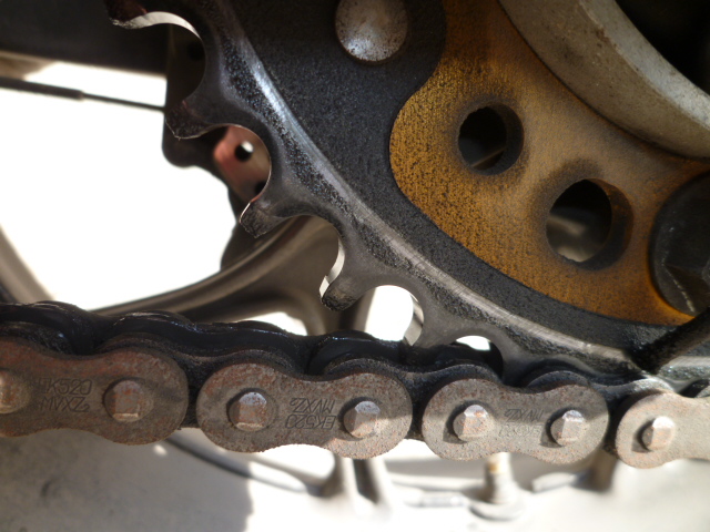

    Im Scottoiler ist das blaue Öl eingefüllt, die Tropfrate auf 120 s eingestellt. Die Kette wird an den Rollen bestens geölt, ebenso die Zähne des hinteren Kettenrades. Die Laschen sind von außen angerostet, sieht nicht schön aus, ist aber für die Funktion unerheblich.
    [attachment=1]Kettenrad.JPG[/attachment]
    [attachment=0]Kette_Kettenschutz.JPG[/attachment]
    Habe die Kette in dieser Zeit nicht gesäubert und nicht zusätzlich geölt. Bin selbst erstaunt wie gut das Ölen der Kette im Temperaturbereich zwischen 0 und 5 Grad funktioniert.
    Hat jemand ähnliche Erfahrungen gemacht?
