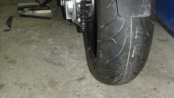

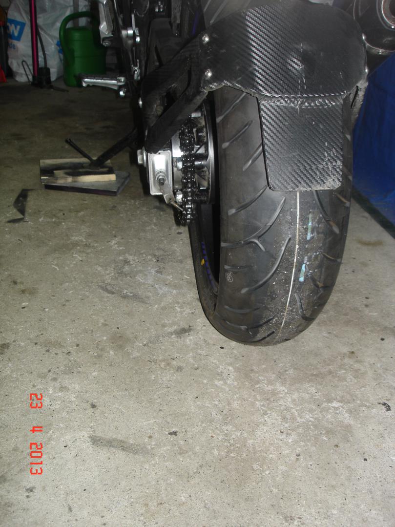

Das Bild von deinem Vorderen sieht ja echt aus als ob dein Bruder mit seinem MPR3 dich in jeder Kurve ausgebremst hätte.
Der Hintere hingegen hat zumindest optisch noch Spielraum, ich für mich würde den Satz noch mindestens 1tsd. fahren, nicht wegen dem Sparen aber ich trenn mich so ungern,
#162 Zitat von XlightDer Hintere hingegen hat zumindest optisch noch Spielraum, ich für mich würde den Satz noch mindestens 1tsd. fahren, nicht wegen dem Sparen aber ich trenn mich so ungern,
Ich trenne mich ja auch so ungern, vor allem nach so kurzer Zeit, aber ich habe auch die Erfahrung gemacht, dass, wenn kein Profil mehr sichtbar ist, man ganz schnell auf Metall fährt...

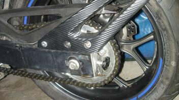

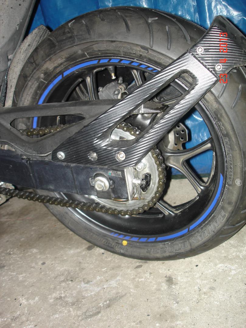

[attachment=0]DSC04107_809x1079.jpg[/attachment]Weil ich aber momentan gesundheitlich etwas angeschlagen bin, habe ich die Reifen diesmal nicht selbst aufgezogen, sondern einem Kumpel mitgegeben, der die Reifen von einem Bekannten hat aufziehen lassen, der ein elektr. Reifenmontier- und Auswuchtgerät besitzt.
Ich Blödmann beim Einbau noch mit meinem Kumpel gequatscht und erst beim Einbau des Hinterrades bemerkt, dass da noch meine Klebegewichte dran waren. Also offensichtlich nicht gewuchtet... .
Und nicht nur das: den hinteren Reifen hat er sogar so montiert, dass die leichteste Stelle entgegengesetzt des Ventils ist....
[attachment=1]DSC04105_809x1079.jpg[/attachment]Nächstes Mal mache ich es lieber wieder selbst...
