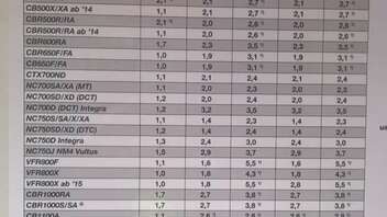

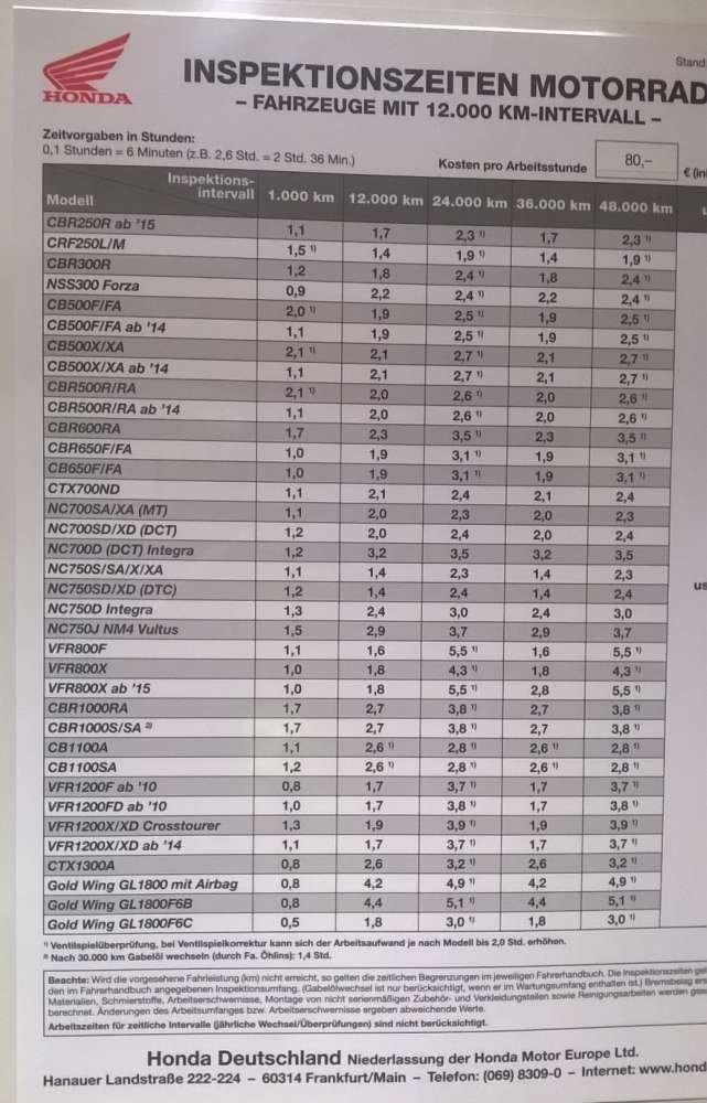

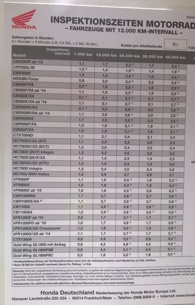

    Zur Info:
    Dies ist der Österreich´sche Zeitplan; er kann vom Deutschen abweichen, da die Vorgaben nicht in allen Ländern gleich sind. :naughty:
    Besser der hier:
    Made in Germany :shifty:
    [attachment=0]Insp..jpg[/attachment]
    Daraus geht dann auch hervor, daß bis zu 2 Stunden Mehrarbeitsaufwand bei der Ventilspielkontrolle nicht für die NC´s gilt.
    (Aber leider für meine. :o )
    Grüße aus der grünen Hauptstadt Europas vom Pietzt.
